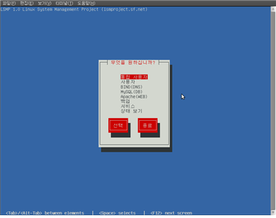

위 스크린샷은 lsmp 실행 초기 화면이다. 방향키를 사용하여 메뉴를 선택할 수 있으며, 메뉴를 선택했다면, “엔터키를 눌러 실행하거나, "TAP"키를 사용하여 선택메뉴를 선택하여 실행할 수 있다. “종료메뉴 또는 “ESC”키를 사용하여 프로그램을 종료 할 수 있다. 정리하면 다음과 같다.
방향키 : 항목선택 또는 메뉴간 이동
TAB, Shift+TAB : 메뉴간 이동
ESC : 뒤로 또는 종료
ENTER : 선택 또는 실행

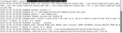

LSMP 로그 확인
LSMP는 시스템에 영향을 미치는 명령에 대한 모든 활동은 다음 그림과 같이 로그에 저장하게 된다. LSMP 뷰어를 제외한 설정에 대한 모든 커멘드 및 읽고/쓰는 파일에 대한 로그는 다음 로그 파일에서 확인 할 수 있다.
/usr/local/lsmp/logs/lsmp.log
위 로그는 GUI, TUI 인터페이스에 관계없이 기록된다. 관리 툴의 버그 또는 사용자의 실수로 인한 시스템 이상이 생겼을 때 수행된 내역을 확인하여 쉽게 시스템을 복원할 수 있게 한다.

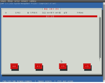

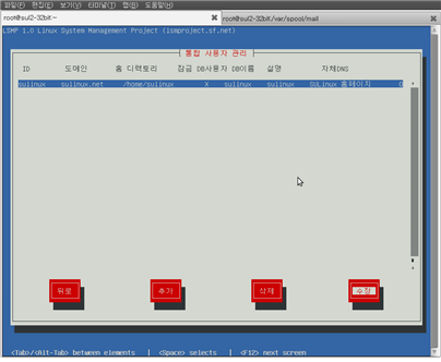

통합 사용자 리스트
위 스크린샷은 통합 사용자 리스트를 보여주는 화면이다. 다음과 같은 버튼을 제공한다.
뒤로 : lsmp 기능 선택 화면으로 돌아감
추가 : 통합 사용자 추가
삭제 : 통합 사용자 삭제
수정 : 통합 사용자 수정

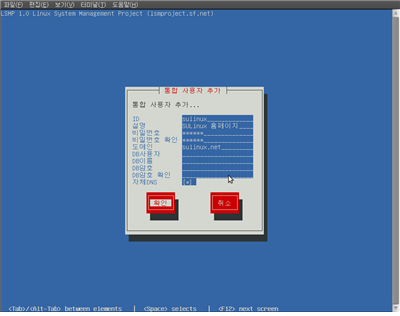

통합 사용자 추가
위 스크린샷은 통합사용자를 추가하는 화면이다. 다음과 같은 항목을 입력 하여 통합사용자를 추가한다.
ID : 추가할 시스템 계정
설명 : 통합사용자에 대한 설명
비밀번호 : 시스템 계정의 비밀번호
비밀번호 확인 : 비밀번호 확인을 위한 재입력
도메인 : 통합사용자가 사용할 도메인 (DNS 및 웹서버에 추가 됨)
DB사용자 : 생성할 MySQL 사용자 (입력하지 않으면 ID가 입력 됨)
DB이름 : 생성할 MySQL DB 이름 (입력하지 않으면 ID가 입력 됨)
DB암호 : 생성할 MySQL 사용자의 암호
(입력하지 않으면 ID의 비밀번호가 입력됨)
DB암호 확인 : DB암호 확인을 위한 재 입력
자체 DNS : 자체 DNS 사용 여부 결정 (선택하게 되면 Bind 설정이 함께 됨.)
다음 그림과 같이 추가된 통합 사용자를 확인 할 수 있다.
위 스크린샷을 보면 통합 사용자가 추가 된 것을 볼 수 있다.

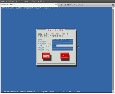

통합사용자 수정
통합 사용자에 대한 설명, 비밀번호, 잠금, DB 암호등을 변경할 수 있다.

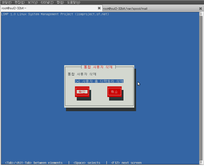

통합 사용자 삭제
통합 사용자 리스트에서 삭제하고자 하는 사용자를 선택하고 삭제를 선택하면, 위 스크린샷과 같은 화면이 나타난다. 여기서 사용자 홈 디렉토리 삭제옵션을 선택할 수 있으며 선택을 하게 되면, 사용자 홈 디렉토리를 삭제하고, 그렇지 않으면 삭제하지 않고 남겨둔다.

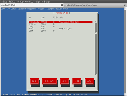

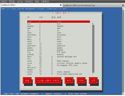

사용자 관리
LSMP는 시스템 사용자를 쉽게 추가/삭제/편집 할 수 있는 사용자 관리 기능을 제공한다. 시스템 명령어를 몰라도 쉽게 사용자 관리를 할 수 있다.
사용자 리스트 (일반사용자)
위 그림은 리눅스 시스템의 UID 500 이상의 사용자를 보여주고 있다. 다음과 같은 버튼을 제공하여 사용자를 쉽게 관리 할 수 있다.
뒤로 : LSMP 메인 메뉴로 이동
모두 보기 : 시스템의 모든 사용자를 보여 줌
추가 : 사용자 추가
삭제 : 사용자 삭제
수정 : 사용자 정보 수정
사용자 리스트(모두보기)
위 그림은 리눅스 시스템의 모든 사용자를 보여주고 있다.

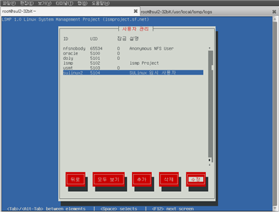

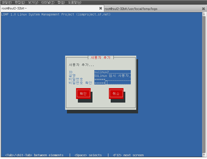

사용자 추가
사용자 ID, 비밀번호, 설명을 입력하여 사용자를 추가할 수 있다. 여기서 설명은 생략가능하다.
다음 그림처럼 추가된 사용자를 확인 할 수 있다.
위 그림에서 추가된 사용자를 확인할 수 있다.

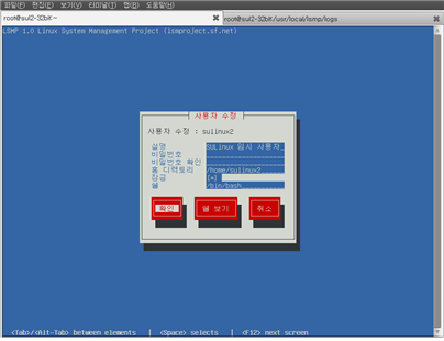

사용자 수정
사용자의 정보를 쉽게 수정할 수 있다. 추가와 다르게 홈 디렉토리, 쉘을 변경할 수 있으며 계정을 사용하지 못하게 잠글 수 도 있다.

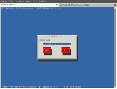

사용자 삭제
사용자 리스트 화면에서 삭제할 사용자를 선택하고, 아래 삭제버튼을 선택하면 위와 같이 삭제 확인 화면을 만난다. “사용자 홈 디렉토리 삭제여부를 결정할 수 있다.

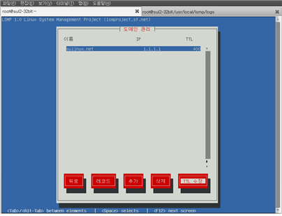

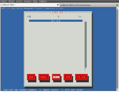

도메인 리스트 관리
위 스크린샷은 설정된 도메인을 확인 보여주고 있다. 다음과 같은 버튼을 제공한다.
뒤로 : LSMP 메인 메뉴로 돌아간다.
레코드 : 설정된 도메인의 레코드를 수정/삭제/편집 할 수 있다.
추가 : 도메인 추가
삭제 : 도메인 삭제
TTL 수정 : 도메인에 설정된 TTL 값 수정

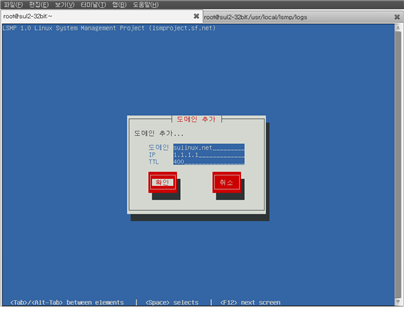

도메인 추가
위 그림은 도메인을 추가하는 스크린샷이다. 도메인, IP, TTL 값을 넣어주면 도메인 설정 및 zone파일을 자동 생성한다. 생성된 zone파일의 레코드는 레코드 수정에서 편집할 수 있다.
다음 그림은 추가된 도메인을 확인 할 수 있다.

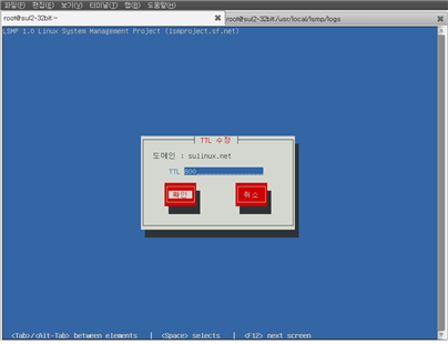

도메인 TTL 수정
위 그림과 같이 선택된 도메인의 TTL(Time To Live) 값을 쉽게 수정 할 수 있다.

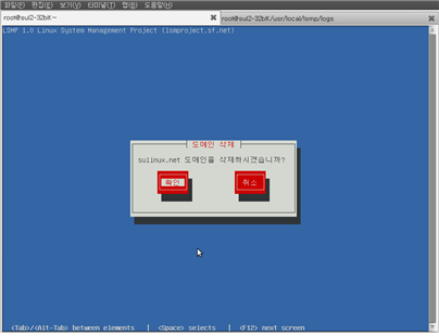

도메인 삭제
도메인을 선택하고 삭제버튼을 선택하면 위와 같이 확인 창이 뜨며, 확인을 선택하면 쉽게 도메인을 삭제할 수 있다.

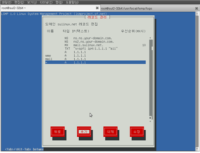

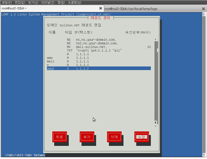

도메인 레코드 관리
위 그림은 선택된 도메인의 레코드를 확인하고 추가/삭제/수정 할 수 있는 레코드 관리기능이다. 쉽고 편리하게 레코드를 관리 할 수 있다.

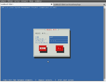

레코드 추가
위 그림은 새로운 레코드를 추가하는 스크린샷이다. 이름, 타입, IIP(TXT레코드 선택 시 문자), 우선순위(MX 레코드 선택 시 입력) 등을 입력한다.
* 추가된 레코드 확인
위 그림과 같이 추가된 레코드를 확인 할 수 있다.
레코드 수정
위 그럼과 같이 선택된 레코드를 쉽게 수정할 수 있다. 이름, 타입, IP(TXT레코드 선택 시 문자), 우선순위(MX레코드 선택 시 필요)를 입력할 수 있다.

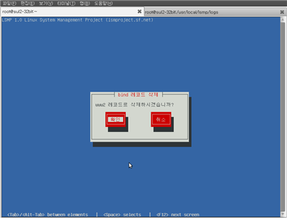

레코드 삭제
삭제하고자 하는 레코드 선택 후 삭제를 선택하면 위 그림과 같이 삭제 여부를 확인하고 레코드를 삭제 한다.

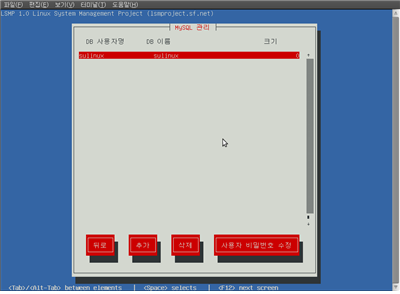

DB DB 사용자 현황
위 그림은 DB DB 사용자를 보여주는 LSMP의 스크린 샷이다. 기본적으로 DB 사용자 기준으로 보여지며, DB 사용자가 가진 DB가 여러개인 경우 여러 줄에 나타난다. DB DB 사용자 현황에서는 다음버튼을 제공한다.
뒤로 : LSMP 메인 메뉴로 이동
추가 : DB DB 사용자 추가
삭제 : DB DB 사용자 추가
사용자 비밀번호 수정 : DB 사용자의 비밀번호 수정

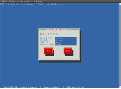

DB DB 사용자 추가
위 그림은 DB DB 사용자를 추가하는 화면이다. DB 사용자, DB 이름, 비밀번호를 입력하여 DB DB 사용자를 추가한다. 이미 DB 사용자가 있을 경우, DB를 추가하고 추가된 DB의 소유권을 DB 사용자가 가지는 것으로 설정되며, DB가 이미 있는 경우는 DB가 생성되지 않는다.
* DB DB 사용자 생성 확인
DB를 추가하면 DB DB 사용자에 대한 리스트를 위와 같이 확인 할 수 있으며, 디스크에서 차지하는 용량까지 확인 할 수 있다.

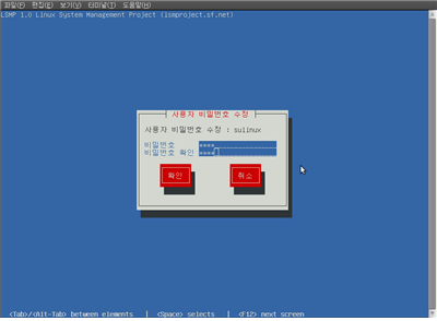

DB 사용자 비밀번호 수정
위 그림은 DB 사용자의 비밀번호를 변경하는 스크린 샷이다. DB 사용자의 비밀번호를 위 그림과 같이 쉽게 변경 할 수 있다.

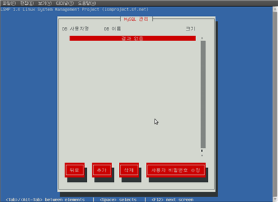

DB DB 사용자 삭제
DB DB 사용자를 선택하고 삭제를 선택하면 DB DB 사용자를 삭제할 수 있다. 한 사용자가 여러 DB가 있는 경우 선택한 DB만 삭제하며, 한 사용자가 하나의 DB만을 가진 경우 사용자 및 DB 모두 삭제한다.

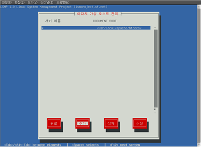

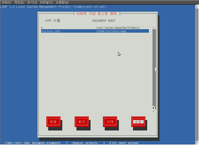

가상호스트 리스트
위 스크린샷은 현재 설정된 웹서버(Apache)의 가상호스트 리스트를 보여주는 스크린 샷이다. 다음과 같은 기능을 제공한다.
추가 : 가상호스트 추가
삭제 : 가상호스트 삭제
수정 : 가상호스트 수정

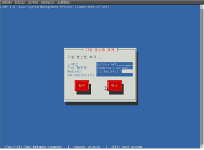

가상호스트 추가
위 그림과 같이 새로운 가상호스트를 추가 할 수 있다. 다음 항목 작성시 유의해야 한다.
도메인 : 실 사용할 도메인을 입력한다. ( www.도메인 형태는 자동 추가됨)
가상 웹 루트 : 실질적으로 존재하는 디렉토리를 지정해야 한다.
Redirect : 도메인으로 접근 시 다른 URL으로 전달시 사용한다.
URL : Redirect 선택 시 RedirectURL을 입력한다.

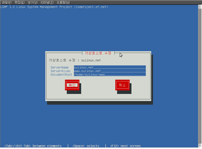

가상호스트 편집
선택된 가상호스트 설정을 편집할 수 있다. 기존에 설정된 지시자 모두 편집 할 수 있어 LSMP를 통해 추가되지 않은 가상호스트 설정 또한 쉽게 편집할 수 있다.

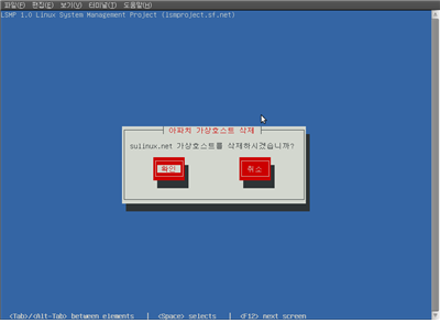

가상호스트 삭제
선택된 가상호스트를 쉽게 삭제 할 수 있다.

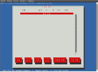

백업정책 리스트
위 그림은 백업정책 리스트를 확인 할 수 있는 LSMP의 스크린 샷이다. 시스템에 설정된 백업 정책을 쉽게 확인할 수 있다. 다음과 같은 버튼이 있다.
뒤로 : LSMP의 메인 메뉴로 이동한다.
추가 : 백업 정책을 추가한다.
삭제 : 선택된 백업정책을 삭제한다.
수정 : 선택된 백업정책을 수정한다.
백업된 목록 : 선택된 정책으로 백업된 데이터 목록을 확인 한다.
지금 백업 : 선택된 백업정책으로 지금 백업을 한다.

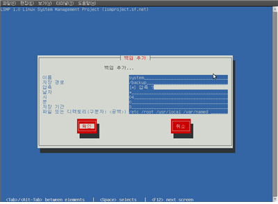

백업정책 추가
위 그림은 백업 정책을 추가하는 스크린샷이다. 각 항목은 다음과 같은 의미를 가진다.
이름 : 백업정책의 이름
저장 경로 : 백업된 파일이 저장될 경로 (백업 파일 형태: tar 또는 tar.gz )
압축 : 압축 여부
( 압축 여부에 따른 저장 형태 : 압축 : tar.gz, 압축 안함 : tar )
날짜 : 1~31일 정기 수행 날짜 ( * : 매일, */5 : 5일에 1, 1: 매월 1)
: 0~23( *: 매시, */2 : 2시간에 1, 04 : 매일 4)
: 0~59( *: 매분, */30: 30분에 1, 0 : 매시 0)
저장 기간 : 백업 파일의 저장 기간 ( 3 : 백업파일 3개 보관 )
파일 또는 디렉토리 : 백업 대상 파일 또는 디렉토리, 여러 디렉토리는 및
파일은 공백(<Space>)로 구분
( /etc : /etc 디렉토리 하위 포함 전체 )

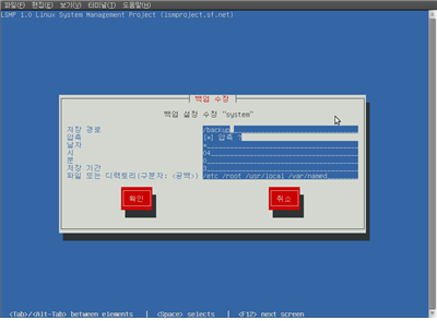

백업정책 수정
선택된 백업 정책을 쉽게 수정 할 수 있다.

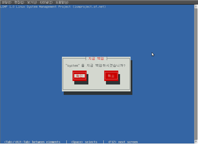

지금 백업
선택된 백업 정책을 확인하기 위해서 설정된 규칙으로 백업을 시도 한다. 백업 대상의 양에 따라 많은 시간이 걸릴 수 있다.

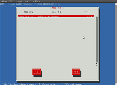

백업된 리스트 확인
위 그림은 앞에서 설정한 정책으로 백업을 수행하여 저장된 백업 파일을 보여주고 있다. 백업된 파일은 위와 같이 저장된 날짜로 된 파일이며, 불필요한 파일은 선택하여 쉽게 삭제할 수 있다.

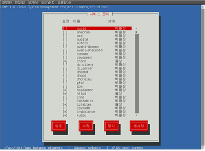

서비스 관리
LSMP는 리눅스 시스템의 서비스(/etc/init.d/*, /etc/xinetd.d/*)를 쉽게 관리할 수 있는 서비스 관리기능을 제공한다.
서비스 관리
위 그림은 리눅스 시스템의 서비스를 보여주는 화면이다. 다음과 같은 기능을 제공한다.
<엔터> : 서비스 선택 후 “<엔터>”키를 누르게 되면 서비스 설정되거나 제거된다. 이는 시스템 부팅 시 자동시작 또는 자동시작 안함을 선택하는 것이다.
뒤로 : LSMP 메인 메뉴로 이동한다.
시작 : 선택된 서비스를 시작한다.
정지 : 선택된 서비스를 정지시킨다.
재시작 : 선택된 서비스를 재시작한다.

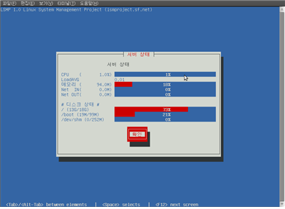

시스템 상태 모니터링
LSMP는 시스템의 현재 상태를 쉽게 확인 할 수 있는 서버 상태기능을 제공한다. CPU, 부하, 메모리, 트래픽, 디스크 용량등을 쉽게 확인 할 수 있다.
시스템 상태 모니터링
위 그림은 리눅스 시스템의 상태를 확인하는 스크린샷이다. 다음과 같은 항목을 확인 할 수 있다.
CPU 사용량 : CPU 사용량을 % 단위로 보여준다.
LoadAVG : 평균 로드 (1분간 평균 부하를 보여준다.)
메모리 : 사용하고 있는 메모리 용량 및 %를 보여준다.
Net IN : 서버로 들어오는 트래픽을 보여준다.
Net OUT : 서버에서 나가는 트래픽을 보여준다.
디스크 상태 : 각 파티션 및 디스크 사용량 및 총용량을 보여준다.
파티션 (사용량/총용량) ” 과 같은 형태로 보여준다.
