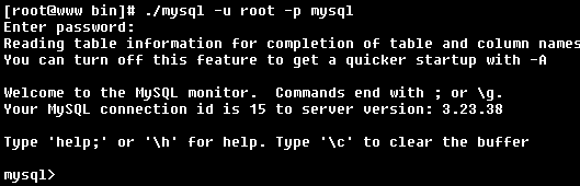

그리고 다음은 실제로 생성된 DB내용을 확인한 것입니다확인을 위해서 mysql 관리자 계정으로 접속합니다.

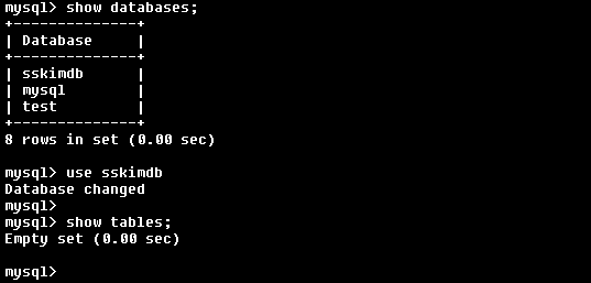

접속한 다음 다음과 같이 sskimdb라는 데이터베이스가 생성이 되었는가를 show databases라는 명령문으로 확인한 것입니다.
