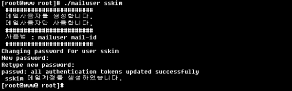

물론, 아주 당연히 메일계정에서 사용할 패스워드를 입력을 요구하게 됩니다. 그리고 이 명령 또한 root권한으로 하셔야합니다. 이 스크립트의 사용 예를 보십시오.
