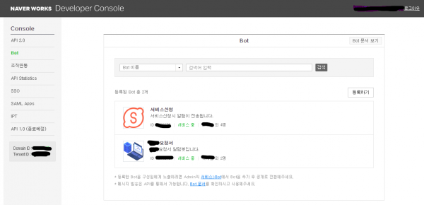

1. Developer Console 페이지에서 사용목적에 맞는 Bot 을 등록합니다.
등록후 확인하는 정보는 Bot ID 정보가 있습니다.
ID, DomainID(도메인ID) 정보를 기억해주세요.

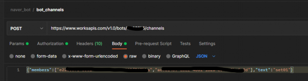

4. Bot이 포함된 메시지방 생성
https://developers.worksmobile.com/kr/reference/bot-channel-create?lang=ko
위에서 봇(botId), 구성원정보(userId) 를 확인하였으니, 봇과 구성원을 선택하여 채널을 생성합니다.
https://www.worksapis.com/v1.0/bots/{botId}/channels
URL에 Authorization, Headers 값 포함 POST로 Body JSON형태로
메시지방 이름정해서 채널을 생성합니다.
  "channelId": "300001",
  "title": "set01"
정상적으로 channelId값이 확인이 됩니다.

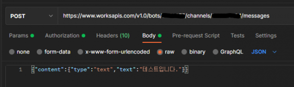

5.메시지 전송 - 채널 대상
https://developers.worksmobile.com/kr/reference/bot-channel-message-send?lang=ko
이제는 위에서 생성한 channelId에 메시지를 보내겠습니다.
위 형식으로 메시지를 보내면 정상적으로 네이버웍스에 메시지가 전송이 됩니다.

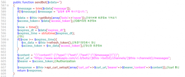

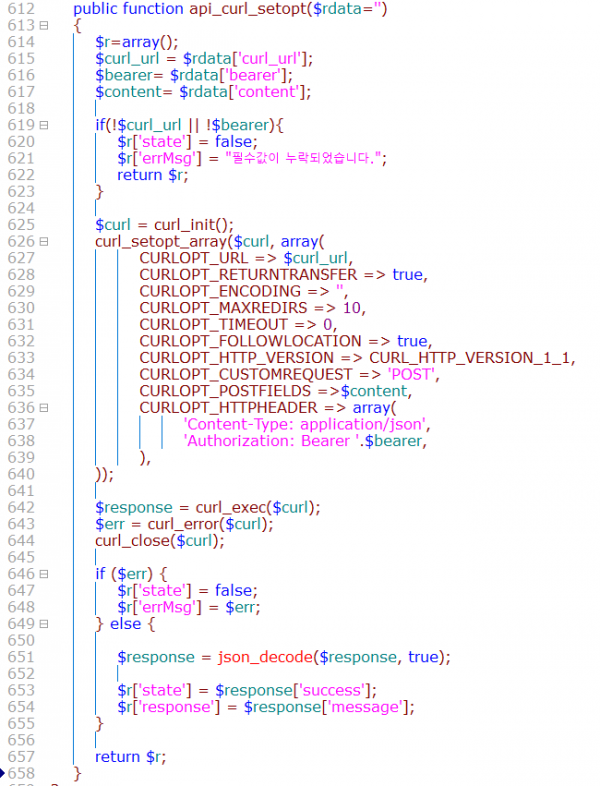

코드로는
위 처럼 코드가 작성이 됩니다.
위 코드 역시 postman에서 자동으로 작성해 줍니다. 그래서 스샷으로 작업하였습니다.
복사하기 어렵다고 머라하지 말아주세요.ㅠ 양해 부탁드리겠습니다. ㅠㅠ
