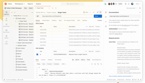

아래 postman이나 insomnia가 자동으로 원하는 코드를 자동 생성해주기에..
쉽게 생각하였습니다.

0-2. API 작업시 Postman, Insomnia 프로그램으로 작업하면 도움이 됩니다.
https://www.postman.com/
https://insomnia.rest/

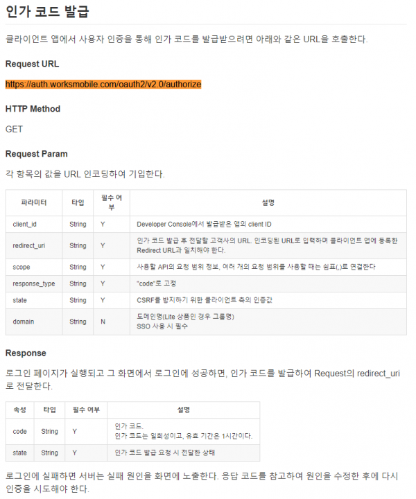

4-1. 인가코드발급
시작이 되는 부분입니다.
이부분은 프로그램 작업보다는 URL로 코드(code)를 받는 목적으로 하시면 됩니다.
처음 한번 사용되고 사용하지 않습니다.
심플하게 바로 URL로 적용한 부분입니다.
리턴 받은 코드의 유효시간은 1시간 입니다.

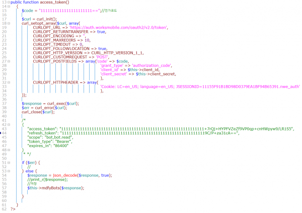

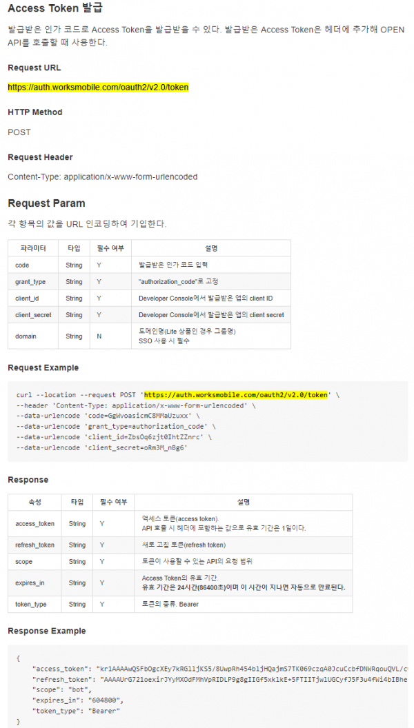

4-2. 토큰발급
4-1.에서 확인하 code값으로 Access Token을 발급합니다.
코드로는
이렇게 처리하시면 됩니다.
맨아래 $this->mdfyBots 부분은 리턴받은 값들을 DB에 저장하는 부분입니다.
access_token 이 1시간 유효기간이기에 expires_in 값을 확인하여 알림봇을 발송할때마다 유효기간을 체크하여 1시간이 지나면
새로 토큰값을 갱신하고 1시간 이내이면 기존 access_token값으로 알림봇을 보냅니다.

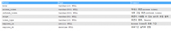

4-3. 토큰정보 DB저장
리턴받은 정보를 Table을 생성하여 저장합니다.

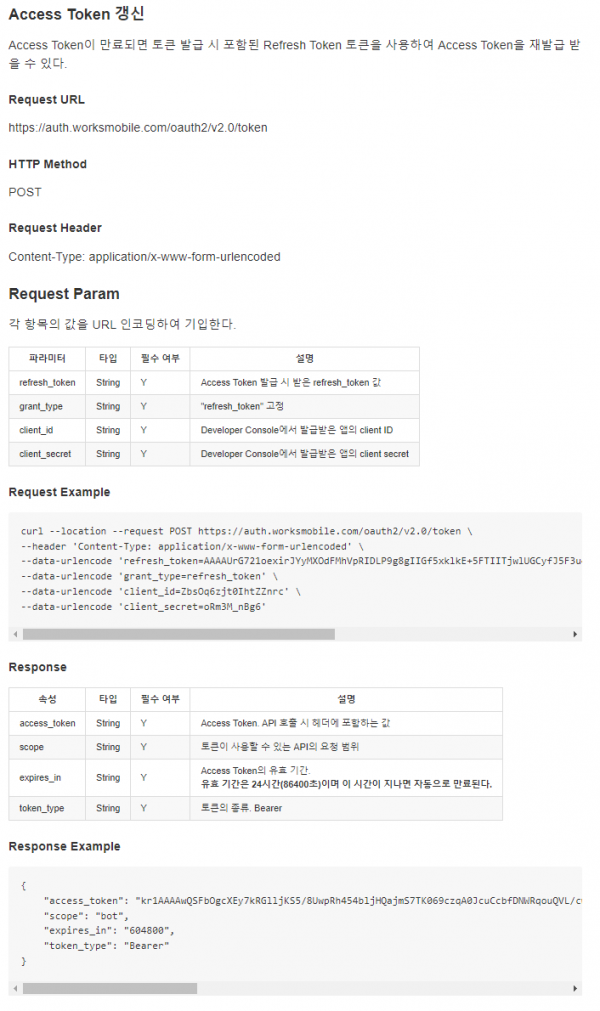

4-4. Access Token 갱신
Access Token 유효값이 만료되면 토큰정보를 갱신합니다.

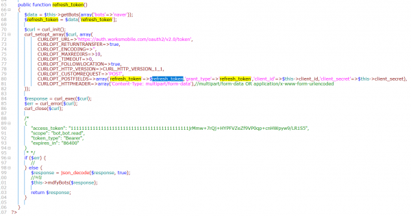

코드로는
코드로는 이렇게 표시가 됩니다.
기존 DB에 저장된 refresh_token정보로 새로운 Access_token 값을 받습니다.

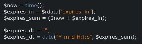

그리고 다시 DB Table에 새로운 정보로 저장을 합니다.
이렇게 현재시간에서 1시간을 더한 시간을 DB에 업데이트 저장합니다.

4-1. 정보 수정합니다.
요청시 scope값을 bot,bot.read 에서 bot,bot.read,user,user.read,directory,directory.read
값으로 수정합니다.
위 값으로 수정을 해야 구성원목록(GET: https://www.worksapis.com/v1.0/users)을 볼 수 있습니다.
또한 callback.php에서는 넘어온 인가코드 값을 확인하기 위해서는 print_r($_REQUEST); 코드가 적혀 있어야 합니다.
추가로 https://developers.worksmobile.com/kr/?lang=ko 에서 로그인후에 새로운 브라우저 탭 페이지를 열고 난후,
인가코드값 요청 url을 실행시켜 주세요. (아님 로그인요청 페이지가 나타납니다.)
