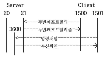

Active FTP 모드
기본 설정으로 많이 사용하는 active 모드에서의 작동 방식은 다음과 같다.
먼저 클라이언트에서 서버의 21번 포트로 접속 후 클라이언트가 사용할 두 번째 포트를 서버에 알려준다.
서버는 이에 대해 ack로 응답하고(여기까지는 일반적인 TCP/IP 작동 방식과 동일하다.), 서버의 20번 포트는 클라이언트가 알려준 두 번째 포트로 접속을 시도한다.
마지막으로 클라이언트가 ack로 응답한다.
active 모드의 문제점은 바로 3번째 단계 즉, 일반적인 TCP/IP 의 특징인 클라이언트가 서버에 접속을 시도하는 것이 아니라 반대로 '서버가 클라이언트에 접속을 시도한다'는 점이다.
이 때문에 만약 클라이언트 PC등에 방화벽이 설치되어 있거나 ftp를 잘 이해하지 못하는 공유기 등을 사용하여 외부에서의 접속을 허용하지 않는다면 세 번째 프로세스가 작동하지 않게 되어 ftp 접속이 제대로 되지 않는 문제가 있다.
이러한 경우 ftp 접속은 되지만 이후 데이터 목록을 받아오지 못하여 에러가 발생하게 된다.
[그림] active ftp의 작동방식

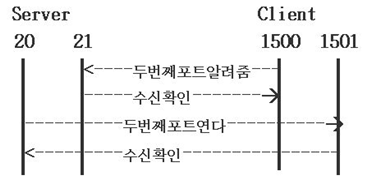

Passive FTP 모드
서버가 클라이언트에 접속시도를 하는 비정상적인 active 모드와 관련된 문제를 해결하기 위한 대안으로 passive 모드가 디자인되었다.
passive 모드에서는 먼저 클라이언트가 command 포트로 접속을 시도하면 서버에서는 서버가 사용할 두 번째 포트를 알려준다.
클라이언트는 다른 포트를 열어 서버가 알려준 이 포트로 접속을 시도하고, 서버는 ack로 응답한다.
passive 모드에서는 두 번째 data 포트로서 active 모드가 사용했던 20번을 사용하지 않고 대신 1024 이후의 임의의 비특권 포트를 사용하게 된다.
따라서 passive 모드는 서버에서 클라이언트로 연결을 시도하는 active 모드의 문제점을 해결하기는 했지만, 서버의 비 특권 포트(1024부터 65535까지)를 방화벽에서 모두 열어 두어야 한다는 또 다른 문제점을 낳았다.
그러나 wu-ftpdproftpd등 대부분의 ftp 데몬에서는 클라이언트가 passive 모드로 접속 시 사용할 수 있는 포트를 제한설정 할 수 있는 기능을 지원하므로 이의 문제점을 미봉책이나마 어느 정도는 해결할 수 있다.
[그림] passive ftp의 작동방식
