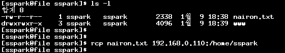

아래의 예는 로컬서버(A서버)의 현재위치에 존재하는 nairon.txt파일을 원격서버(B서버) /home/sspark/디렉토리로 원격 복사하는 예입니다.
, 아래의 예에서 로컬서버(A)의 현재위치에 존재하는 파일을 확인하기 위하여 “ls -l”을 실행한 후에 rcp명령어를 실행 하였습니다.
  실행 후에 아무런 메시지 없이 종료되었다는 것은 정상적인 원격복사가 되었음을 의미합니다.
위의 예에서 nairon.txt는 로컬서버(A)의 현재위치에 존재하는 파일이며 “192.168.0.110:/home/sspark”는 파일이 복사될 원격서버(B)의 위치를 나타낸 것입니다.
  , 로컬서버(A) /home/sspark/nairon.txt파일을 원격서버(B) /home/sspark/nairon.txt로 복사한 것입니다.
그리고 다음은 원격서버(B)에서 복사된 파일을 확인한 것입니다.
이번 예는 로컬서버(A) sspark계정에서 원격서버(B) sspark계정으로 파일을 복사한 것으로서 로컬서버의 계정명과 원격서버의 계정명이 동일할 경우에는 로컬서버의 계정권한이 원격서버로의 계정으로 퍼미션(권한)이 상속됩니다.
  따라서 원격서버의 sspark계정에 WRITE권한이 생성되어 파일이 복사되는데 아무런 에러 없이 실행된 것입니다.
