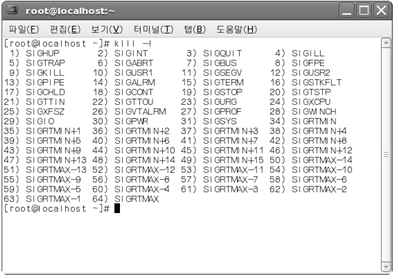

리눅스에서는 kill, POSIX.1b signals, POSIX.1b timers, SIGCHLD 등에 의해 시그널이 발생하는데, 리눅스 시스템의 사용자는 kill 명령을 통해 시그널을 보낼 수 있고 이에 따라 프로세스의 제어가 가능하다.
kill 명령어에 의해 보낼 수 있는 시그널의 종류는 다음과 같다(kill 명령어에 대한 상세한 사항은 제4장에서 상세히 다루도록 한다).
