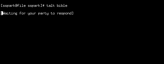

앞의 상황에 이어서  다음 상황은 sspark bible에게 대화를 신청하기 위하여 “talk bible”이라는 명령어를 사용하였습니다.
  명령어를 사용한 후에 bible 대화승낙을 해주기를 기다리고 있는 상황입니다.
[sspark 터미널]

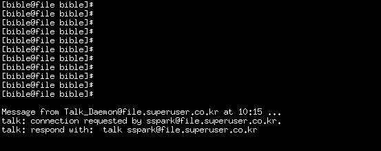

sspark 대화요청을 받은 bible 터미널에는 아래 화면과 같이 sspark으로부터 대화요청이 들어왔다는 메시지가 전달됩니다.
 참고로 이렇게 메시지가 전달되려면 mesg설정이 y 설정되어 있어야 합니다.
[bible 터미널]

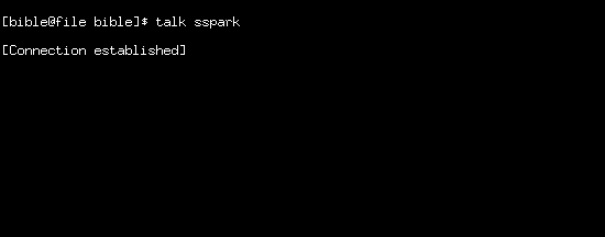

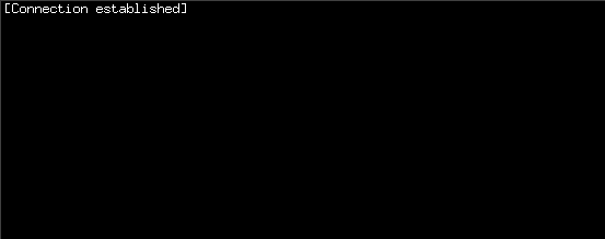

상황 #3 : bible 대화승낙 대화시작
sspark으로부터 대화요청을 받은 bible sspark 대화요청을 승낙한다는 의미로 “talk sspark”이라는 대화승낙 명령어를 입력합니다.
 이제 sspark bible 대화는 허용되었으며 [Connection established]라는 메시지와 함께 대화가 시작됩니다.
[bible 터미널]
bible sspark 대화요구에 대한 승낙의 의미로 “talk sspark”이라고 입력하면 아래와 같이 sspark 화면에도 [Connection established]라는 메시지가 뜨면서 대화가 시작되었음을 알리고 있습니다.
[sspark 터미널]
이렇게 [Connection established]라는 메시지가 나오면 대화가 시작되었다는 것을 의미하므로 어느 쪽에서든 대화하고자 하는 메시지를 입력하면 내용이 그대로 상대방의 터미널에 표시가 됩니다.

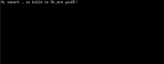

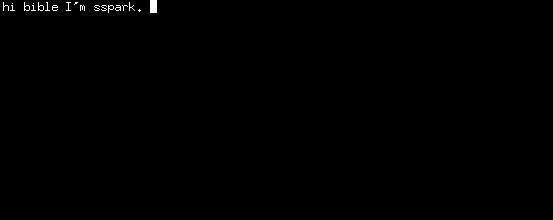

상황 #4 : sspark 메시지 입력과 메시지전달
아래의 화면은 [Connection established]라는 메시지로 대화가 시작된 직후에 sspark 자기의 터미널창에 입력한 메시지입니다.
 이렇게 입력한 문자들은 bible 터미널에 그대로 표시가 것입니다.
[sspark 터미널] : sspark 메시지입력
아래의 화면을 보는 바와 같이 bible 터미널에는 sspark 입력한 문자들이 그대로 표시됩니다.
[bible 터미널]

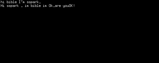

상황 #5 : bible 메시지입력과 메시지전달
이번에는 bible 자기의 터미널창에서 sspark에게 하고픈 메시지를 작성합니다.
 이렇게 작성한 bible 메시지들도 그대로 sspark 터미널에 표시가 됩니다.
[bible 터미널]
아래의 창은 sspark 터미널에 bible 입력한 문자들이 그대로 전달되어 표시된 것입니다.
이렇게 사용자들은 상호 대화를 하고 있습니다.
[sspark 터미널]

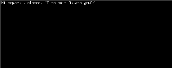

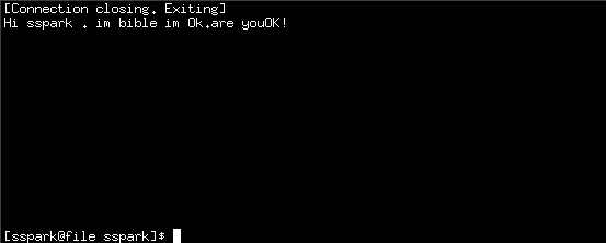

상황 #6 : 대화종료
모든 대화를 끝내고 대화를 종료하려면 어느 한쪽에서 ^C 입력하면 대화는 종료 됩니다.
아래의 화면은 sspark사용자가 대화를 종료하기 위하여 ^C 입력한 것입니다.
  ^C 입력하면 talk대화창을 닫고 다시 쉘명령어상태로 돌아옵니다.
[sspark 터미널]
sspark 대화종료로 인하여 bible 터미널에는 아래 화면과 같이 대화가 종료되었다는 메시지와 함께 대화가 종료됩니다.
[bible 터미널]
