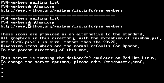

, 그럼 아래에서 현재 커서가 위치한 지점이 5행의 mailing이라는 문자의 m에 위치해 있습니다.
 여기서 h,j,k,l키들을 이용하여 이동해 보도록 하겠습니다.

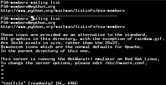

먼저, h키를 이용하여 왼쪽으로 이동하겠습니다.
 , 현재위치(m)에서 왼쪽으로 5칸을 이동하기 위하여 h 5번 눌렀습니다.
 그 결과 커서의 위치가 왼쪽으로 5칸 이동하여 b에 위치하고 있다는 것을 아래에서 보실 수 있습니다.

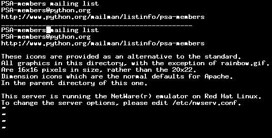

그리고 현재 커서가 위치한 곳(b)에서 다시 오른쪽으로 이동해 보겠습니다.
 , 오른쪽으로 이동하기 위해서는 l키를 이용합니다.
 즉 아래에서 b에 위치해 있던 키에서 l 4번 눌러서 오른쪽으로 4칸 이동 하였습니다.
 그 결과 커서가 m앞의 빈 공간에 위치하고 있음을 확인 할 수 있습니다.

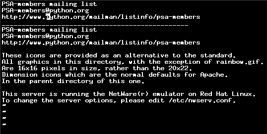

이번에는 커서를 위쪽으로 이동해 보도록 하겠습니다.
 , vi에서 위쪽으로 커서를 이동하려면 k키를 이용합니다.
 , 아래의 예는 k키를 2번 눌러 커서의 위치를 위쪽으로 2칸 이동한 예입니다.
 그 결과 커서의 위치가 3행의 p문자에 위치하고 있음을 확인할 수 있습니다.
그리고 vi에서 커서의 위치를 아래쪽으로 이동하려면 j키를 이용합니다.
 , 아래의 예에서 j키를 4번 눌러 3행에 위치하고 있던 커서가 7행에 위치하고 있다는 점을 확인하시기 바랍니다.
