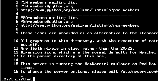

다음은 vi에서 오픈된 특정 파일의 전체 내용을 대상으로 특정문자열을 다른 문자열로 교체하는 방법에 대한 설명입니다.
 , 모든 파일내용을 대상으로 특정 문자열을 다른 문자열로 교체하려면 “:%s/str/rep”형식으로 사용하시면 됩니다.
  , 전체 파일을 대상으로 str에 해당하는 문자열을 rep에 해당하는 문자열로 교체하게 됩니다.
, 이 명령어는 파일내용 전체를 대상으로 하기 때문에 커서의 현재위치와는 상관없이 해당되는 모든 문자열이 교체됩니다.
 그리고 %는 파일의 전체 내용을 의미하는 것입니다.
아래의 예에서 파일의 전체 내용을 대상으로 this라는 문자열을 that이라는 문자열로 교체하기 위하여 “%s/this/that”명령어를 실행하였습니다.

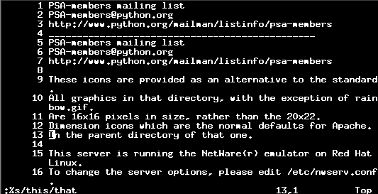

5d3ce54b341806c9fbf57ec3a66a8c29_1686638892_1908.png5d3ce54b341806c9fbf57ec3a66a8c29_1686638906_4639.png
그 결과 10행에 있던 this문자열과 13행에 있던 this라는 문자열이 모두 that으로 변경되었음을 확인할 수 있습니다.
 만약 이 파일의 전체 내용에서 this는 문자열이 추가로 더 존재한다면 모두 that으로 교체되었을 것입니다.
