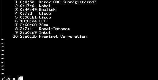

이 명령어를 사용할 때에는 대부분 다음과 같이 “:set nu”명령어를 사용하여 행번호를 표시하여 사용합니다.
아래의 예에서는 “:4,6 m 8”명령어를 실행 하였습니다.
 , 4행부터 6행까지의 모든행(4,5,6) 8행 다음으로 이동하기 위하여 실행한 명령어입니다.

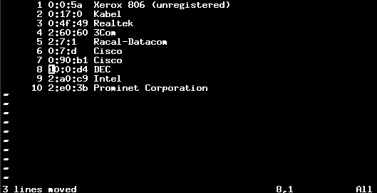

아래는 4,5,6행이 8행 다음으로 이동된 예를 나타낸 것입니다.
