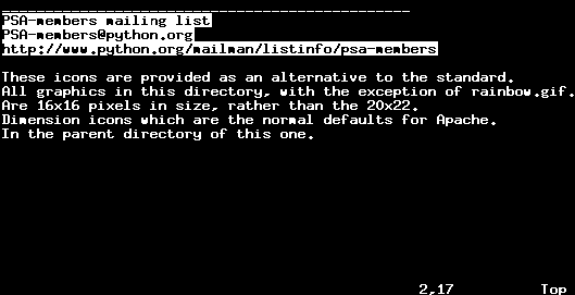

 아래의 화면에서 현재 커서가 위치한 지점을 확인하시기 바랍니다.
 여기서 “ALT+V”를 눌러서 라인단위 블록을 지정하였습니다.
화면 하단에 “ --- VISUAL BLOCK ---“이라는 메시지가 현재 비주얼블록모드임을 알리고 있습니다.
여기서 커서(또는 h,j,k,l) 이용하여 행단위 블록설정을 지정하였습니다.
  아래와 같이 이렇게 비주얼블록으로 설정이 상태에서는 y 눌러 복사하거나 x 눌러  지우기를 하는 등의 작업을 수가 있습니다.
  , 여기에서는 이렇게 대상을 블록으로 설정한 후에 y 눌러서 복사를 하였습니다.
 , 아래와 같이 3개의 행이 지정된 후에 y 눌러 복사하였습니다.

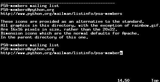

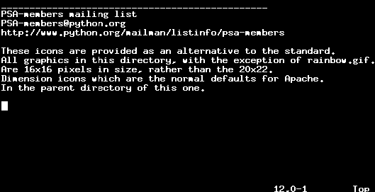

그리고 ESC키를 눌러 비주얼블록모드를 해제하고 아래와 같이 이동하였습니다.
여기서 p를 눌러 비주얼블록모드로 설정하여 복사하였던 3개의 행을 복사하였습니다.
