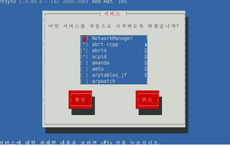

ntsysv에 대해 알아보자.
앞서 명령어를 이용하여 서비스에 대한 부분을 관리하는 것을 살펴보았다.
서비스의 수가 많지 않다면 명령어를 이용하는 것이 보다 빠르고 편할 수도 있지만 전체적으로 서비스를 확인하며, 많은 수의 서비스를 설정하기위해서는 명령어를 이용하는 것보다 직관적으로 확인 하면서 관리는 하는 것이 보다 빠르고 정확하다.
이러한 점을 해결해주는 것이 ntsysv 이다.
아래의 그림처럼 전체적으로 등록된 서비스와 서비스의 설정 상태를 확인하며 각 서비스 들에 대한 설정이 가능하다.
