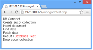

위 프로그램은 MongoDB에 연결하고, sulinux DB를 선택하며, "sucol"이라는 컬렉션을 생성한다.
생성되 컬렉션에 "{"a" : "DataBase"}이라는 문서를 삽입하고, 삽입된 데이터는 Find 함수를 사용하여 뽑아낸다.
뽑아낸 데이터를 출력한다.
출력 후에는 “sucol"을 제거하는 간단한 프로그램이다.
웹브라우저에서 http://localhost/mongodbtest.php"를 호출하면 다음과 같은 결과를 볼 수 있을 것이다.
