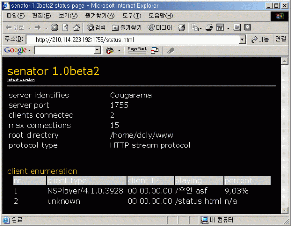

3. 운영 상황보기
 앞에서 설정한 환경파일 (/etc/senator.conf)에서 가상 파일을 하나 정했을 것이다. 이 파일이 상황을 보여 주는 파일인데 다음과 같은 화면으로 상황을 볼 수있다.
