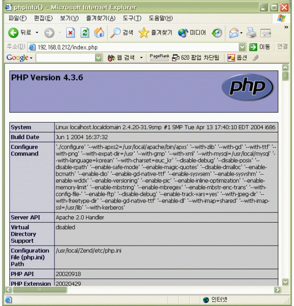

4. PHP 4 설치
  현재 안정화된 최신버전이 4점대 버전입니다. php를 컴파일해서 apache 에 모듈로 올릴 것 입니다.
(1) 설치
[root@localhost local]# wget http://ftp.superuser.co.kr/pub/php/php-4.3.6.tar.gz
[root@localhost local]# tar xvfz php-4.3.6.tar.gz
[root@localhost local]# cd php-4.3.6

[root@localhost php-4.3.6]# CFLAGS="-O3 -march=i686 -funroll-loops -fomit-frame-pointer"
./configure
--with-apxs2=/usr/local/apache/bin/apxs
--with-zlib --with-gd --with-ttf --with-png
--with-expat-dir=/usr --with-gmp --with-xml
--with-mysql=/usr/local/mysql
--with-language=korean
--with-charset=euc_kr
--disable-debug --disable-posix --disable-rpath
--enable-safe-mode --enable-magic-quotes
--disable-dmalloc --enable-bcmath
--enable-dio --enable-gd-native-ttf
--enable-sysvsem --enable-sysvshm
--enable-wddx --enable-versioning
--enable-pic --enable-inline-optimization
--enable-memory-limit --enable-mbstring
--enable-mbregex --enable-mbstr-enc-trans
--with-config-file-path=/usr/local/lib --enable-ftp --disable-debug --enable-track-vars=yes
 --with-jpeg-dir --with-freetype-dir
--enable-gd-native-ttf --enable-dl
--with-imap=shared --with-imap-ssl=/usr/lib --with-kerberos
[root@localhost php-4.3.6]# make && make install
[root@localhost php-4.3.6]# cp php.ini-dist /usr/local/lib/php.ini

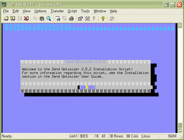

5. Zend Optimizer
  php의 성능을 최대화 해 준다는 Zend Optimizer를 설치합니다. Zend 홈페이지에 가보면 성능을 40% 향상시킨다고 합니다. ^^; 검증은 못했지만 말이죠~~ Zend는 컴파일 할 필요없이 받아서 설치하면 됩니다.^^;
(1) 설치
 http://ftp.superuser.co.kr/pub/ZendOptimizer/ZendOptimizer-2.5.2-Linux_glibc21-i386.tar.gz
[root@localhost local]# tar xvfz ZendOptimizer-2.5.2-Linux_glibc21-i386.tar.gz
[root@localhost local]# cd ZendOptimizer-2.5.2-Linux_glibc21-i386
[root@localhost ZendOptimizer-2.5.2-Linux_glibc21-i386]# ./install.sh
 - 위 명령을 실행시키면 다음과 같은 화면들이 주루룩~~ 나옵니다. 무조건 OK~ 또는 YES~^&^
하면 끝납니다.&&;
[root@localhost ZendOptimizer-2.5.2-Linux_glibc21-i386]# cd ..
[root@localhost local]# rm -rf ZendOptimizer-2.5.2-Linux_glibc21-i386*

(3) 웹으로 확인
먼저 테스트 페이지 작성 합니다. 간단하게 phpinfo() 함수를 실행시켜 보도록 하겠습니다.
[root@localhost local]# echo "" > /usr/local/apache/htdocs/index.php
위 결과를 잘 살펴보면, 설치된 라이브러리와 환경변수들을 확인할 수 있습니다.
