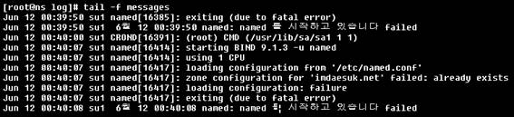

관련 로그를 살펴보기로 하였습니다.
named에 관한 로그는 /var/log/messages에 기록이 됩니다.
그래서 다음과 같은 로그기록이 있는 것을 확인하였습니다.
위의 로그기록은 앞에서 named를 시작하였을 때 남겨진 로그이며, 위의 로그기록중 zone configuration for imdaesuk.net failed: already exists라는 부분을 확인하게 된 것입니다.

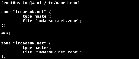

이런경우 중복이 되었다면 /var/named/내에 생성되는 해당 도메인의 zone파일이 중복될 수는 없습니다. 왜냐면 동일한 디렉토리에서 동일한 파일이름을 가진 파일이 2개이상 존재할 수 없기 때문이죠.
그래서 결론적으로 /etc/named.conf 파일내의 imdaesuk.net의 설정이 중복되었을 것이라는 추측을 하게된 것입니다.
아래와 같이 /etc/named.conf 파일을 확인한 결과 imdaesuk.net에 대한 설정이 위와 아래로 중복되었다는 것을 확인할 수 있었습니다.
확인한 후에 imdaesuk.net의 중복된 부분의 한부분을 제거하였습니다.

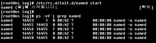

그런 후에 아래와 같이 다시 named를 재시작하였습니다.
위의 결과를 보시는 바와 같이 에러원인이 해결이 되었기 때문에 named데몬이 정상적으로 시작되는 것을 확인할 수 있었습니다.
