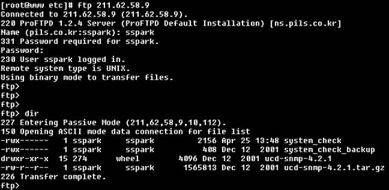

위의 메시지를 보시면 proftpd가 standalone으로 시작이 되었다는 메시지와 함께 /etc/shutmsg파일에 있는 메시지를 출력하면서 모든 접속이 거부한다는 것을 확인 한 것이죠.
따라서 /etc/shutmsg를 삭제하고 proftpd를 재시작하여 접속을 재시도 하였습니다 .
그순간~~~~저는  다음과 같이 아주 잘되는 것을 확인 할 수 있었습니다.
