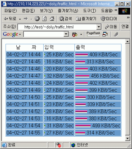

웹으로 결과 보기>
시스템 관리자라면 서버에 접속하여 결과를 보면 좋겠지만, 다른 사람에게 확인시키거나 좀더 화려한 그래픽으로 보길 원한다면 다음 명령어를 내려본다.
[root@test bin]# su_traffic eth0 html 60 > /home/doly/www/traffic.html &
위 명령어와 다른게 있다면, text대신 html 이 되고, 뒤에 저장되는 디렉토리는 웹에서 접근 가능한 디렉토리가 되어야 한다. 이렇게 해 두고 난 뒤.. 시간이 지났을 때 , 결과를 관찰해 보면... 다음과 같은 화면을 얻을 수 있다.
이와 같이 운영하기 바란다.
