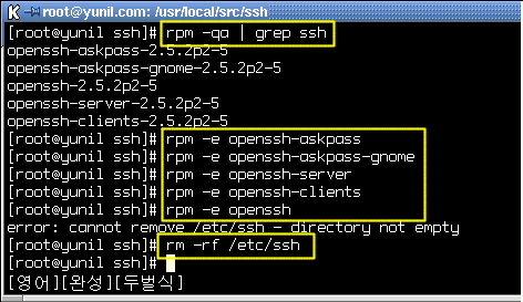

리눅스 배포판을 everithing으로 설치를 했다면 openSSH가 설치 되어 있어서 SSH2를 설치 하기 전에 먼저 rpm 파일로 설치된openSSH를 제거해 줘야 됩니다
ssh2설치시에 openSSH와 충돌이 일어 나지는 않는데 설치 후 사용할 때 충돌을 일으킬 수 있기 때문에 반드시 깔끔하게 제거해 줘야 됩니다. 다음과 같이 자신의 시스템에 openSSH가 설치 되어 있는지 확인합니다.
한컴 리눅스2.0 에서는 위와 같이 검색 됩니다. 다음과 같이 openSSH에 관련된 5개의 패키지 모두 삭제해 줍니다.
[root@yunil /root]# rpm -e openssh-server
위와 같은 방식으로 검색된 모든 패키지를 삭제해 줍니다. openssh패키지를 삭제하면  /etc/ssh 디렉토리가 빈 디렉토리가 아니라서 제거할 수 없다는 에러가 나기 때문에 /etc/ssh를 "rm -rf" 명령으로 삭제를 해 줘야 한다.

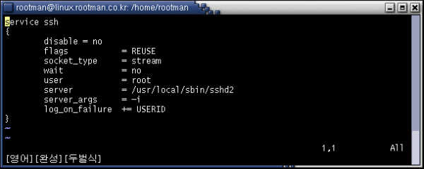

ssh2를 xinetd로 제어하고 inetd 모드로 작동시키기 위해서는 간단한 작업을 해줘야 된다.
/etc/xinetd.d 디렉토리에 ssh 라는 이름으로 아래와 같이 작성하자.
xinetd에 대한 자세한 내용은 xinetd 강좌를 참고 하길 바란다
위와 같이 작성하고 저정했다면 ssh2의 가동을 위해서 xinetd를 재 실행해야 된다.
[root@yunil ssh]# /etc/rc.d/init.d/xinetd   restart
