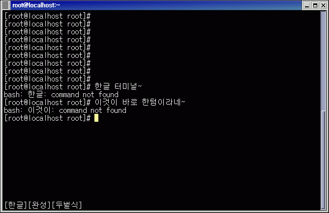

한텀의 설정 파일은 /usr/X11R6/lib/X11/ko/app-defaults/Hanterm 입니다만 굳이 이 파일을 수정할 필요없이 홈 디렉토리의 .Xresources 파일에 다음의 두 줄을 추가합니다.
Hanterm*hangulFont: -ms-gulimche-medium-r-normal-*-16-*-*-*-c-*-ksc5601.1987-0
Hanterm*Font: -ms-gulimche-medium-r-normal-*-16-*-*-*-m-*-iso8859-1
위의 것은 한글이고 아래 것은 영문 폰트셋입니다. 글꼴 이름은 "gulim"이 아닌 고정폭 "gulimche"입니다. 요주의!
이렇게 갱신한 .Xresources를 즉시 적용하는 명령은 다음과 같습니다.
xrdb -load .Xresources

아직 문제가 있습니다. 한텀에서 한글 문자열을 입력하여 BackSpace 키를 눌러보면 1바이트씩 삭제됩니다. 이건 Bash 쉘에 i18n readline 패치가 적용되지 않아서 그런다는군요. 김정균(home.gif)님께서 i18n 패치를 가한 Bash를 공개해 주셨습니다. 다음 주소에서 받을 수 있습니다.
ftp://mirror.oops.org/pub/Linux/Redhat/UPDATES/7.2/RPMS/
Mandrake 8.1 배포판에도 이 패치가 적용된 Bash 쉘이 포함되어 있습니다.
ftp://ftp.kddlabs.co.jp/Linux/packages/mandrake/8.1/i586/Mandrake/RPMS/bash-2.05-10mdk.i586.rpm
이제 설치를 해야 하는데, --force 옵션을 써서 강제로 설치해야 합니다.
rpm -ivh --force bash-2.05-8kr.i686.rpm
Mandrake 8.1에 포함된 Bash는 업그레이드로 설치가 가능합니다.
rpm -Uvh bash-2.05-10mdk.i586.rpm
다시 한텀을 실행하여 한글 문자열을 입력하고 BackSpace 키를 눌러봅시다. 우리가 원하던대로 2바이트씩 지워지겠죠?
레드햇 7.2의 차기 버전에서는 이 bash의 i18n 패치가 적용되어 배포되리라 믿습니다.

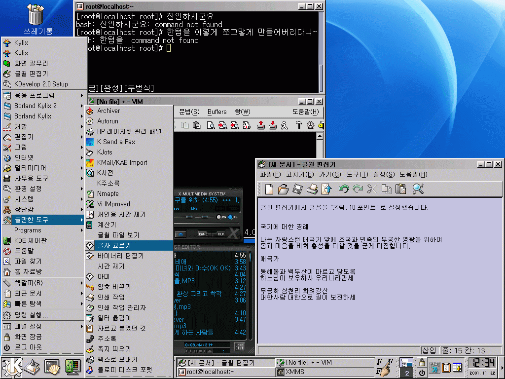

gedit는 선택 사항에서 사용할 글꼴을 선택할 수는 있으나 폰트셋을 우리가 원하는대로 적어줄 수는 없기 때문에 약간의 문제가 있습니다. 인코딩을 한글로 선택하면 영어가 깨져서 나오고 영어를 선택하면 한글이 깨져나온다는 이야기죠. 그래서 할 수 없이 설정 파일을 열어서 폰트셋을 직접 수정해 주어야 합니다.
$HOME/.gnome/gedit 파일을 열어보면 폰트셋이 적혀있는 부분이 있습니다. 그 부분을 다음과 같이 수정합니다.
가변폭 예:
font=-ms-gulim-medium-r-normal-*-*-90-*-*-p-*-iso8859-1,
-ms-gulim-medium-r-normal-*-*-90-*-*-c-*-ksc5601.1987-0
고정폭 예:
font=-ms-gulimche-medium-r-normal-*-16-*-*-*-m-*-iso8859-1,

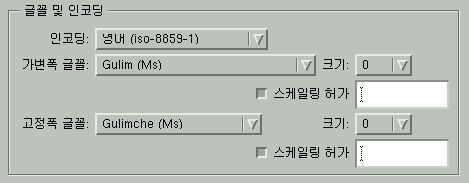

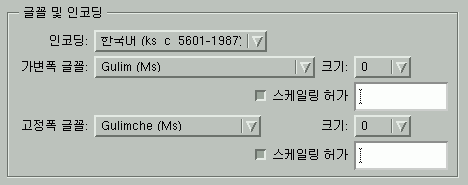

한국어/영어에 대해 다음과 같이 설정합니다.
  • 가변폭 글꼴 : Gulim (Ms)
  • 고정폭 글꼴 : Gulimche (Ms)
  • 크기 : 0
  • 스케일링 허가 : 체크함

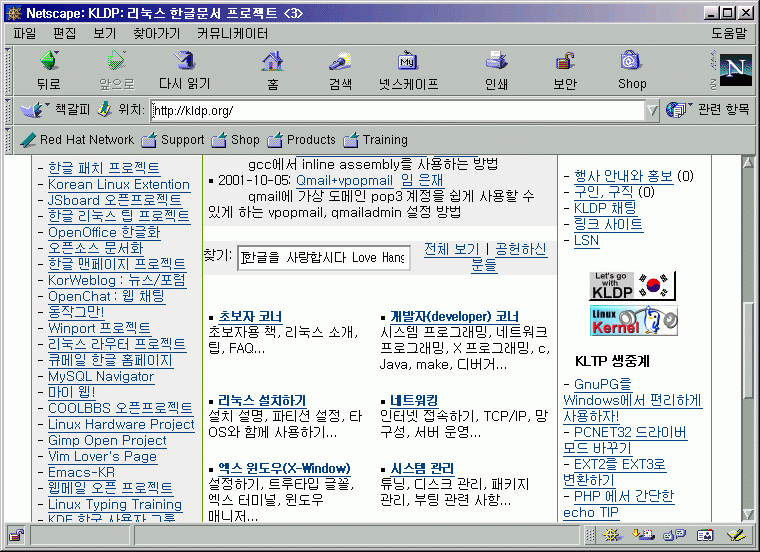

관련 사이트 : http://kle.kldp.org/kle/libnsfix/

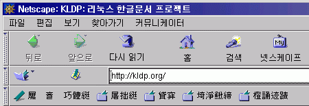

넷츠케이프 4.78 실행시 다음과 같이 나옵니까?
KDE 제어판 -> 모양새와 쓰임새 -> 꼴 -> "KDE 기반외의 응용 프로그램에 글꼴과 색상 적용" 항목의 체크 표시를 확인합니다.
체크 표시가 있는 경우 : 체크 표시를 지우고 "적용"을 누릅니다.
체크 표시가 없는 경우 : 체크 표시를 한 뒤에 "적용"을 누르고 다시 한번 체크 표시를 지운 후 "적용"을 누릅니다.
X윈도우를 재시작, Netscape Communicator를 실행해 보세요.

Preferences -> Appearance -> Fonts
Fonts for: Western
Proportional:
Serif:
Sans-serif:
Cursive:
Fantasy:
Monospace:
Sans Serif
ms-gulim-iso8859-1
ms-gulim-iso8859-1
ms-gulimche-iso8859-1
(Size: 16)
(Size: 12)
Fonts for: Korean
Proportional:
Serif:
Sans-serif:
Cursive:
Fantasy:
Monospace:
Sans Serif
ms-gulim-ksc5601.1987-0
ms-gulimche-ksc5601.1987-0
(Size: 16)
(Size: 16)
Display resolution: System setting 또는 96 dpi

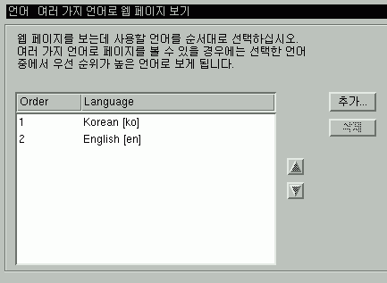

Navigator -> Languages
Languages in order of preference:
Korean  [ko]
English/United States  [en-us]
Default Character Coding: Korean (EUC-KR)

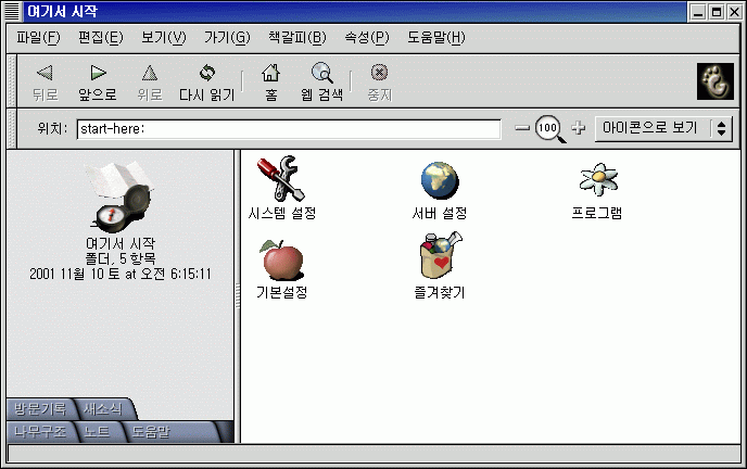

여기서 시작 -> 기본설정 -> 소밀 창 관리자 -> "외양"에서 기본 글꼴을 다음과 같이 적어줍니다.
기본 글꼴 : -ms-gulim-medium-r-normal-*-12-*-*-*-*-*-*-*
여기서 시작 -> 속성 -> "속성 편집" 대화 상자에서 "속성 보기", "외관" 항목에 글꼴을 다음과 같이 설정합니다.
속성 보기 -> 아이콘 보기 기본 -> 글꼴 : GTK System Font
속성 보기 -> 목록보기 기본 -> 글꼴 : GTK System Font
외관 -> 부드러운 그래픽 -> "더 부드러운(그러나 더 느린) 그래픽을 사용합니다" 체크 표시 해제
외관 -> 부드러운 그래픽 -> 글꼴 -> 기본 부드러운 글꼴 : Gulim
외관 -> 부드러운 그래픽 -> 글꼴 -> 기본 부드럽지 않은 글꼴 : GTK System Font

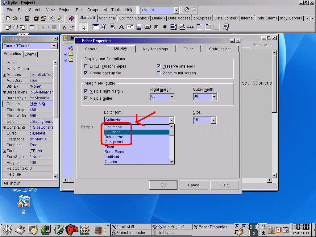

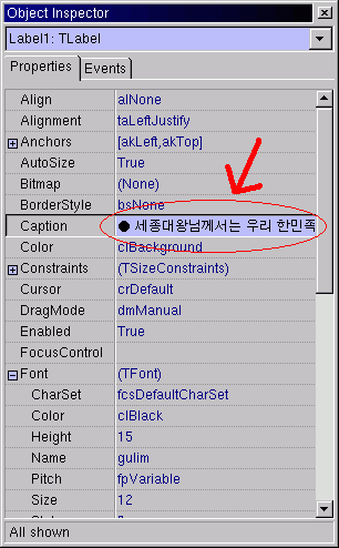

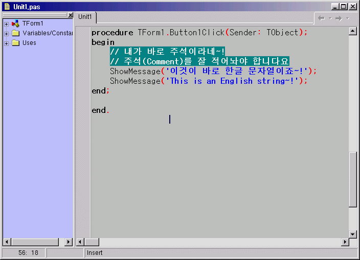

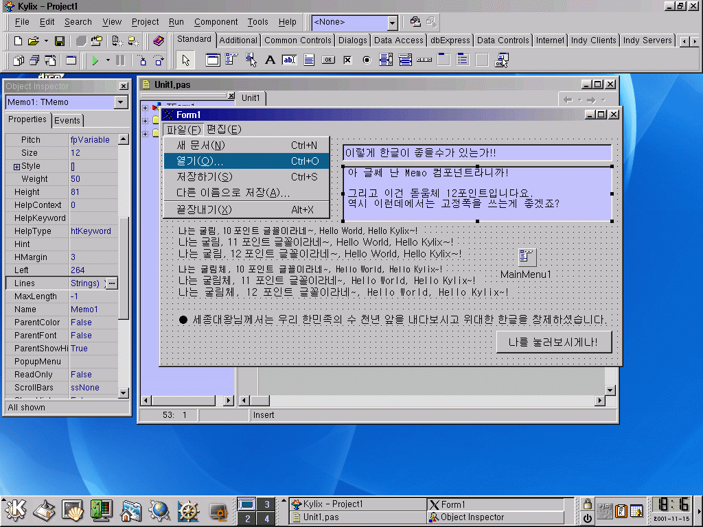

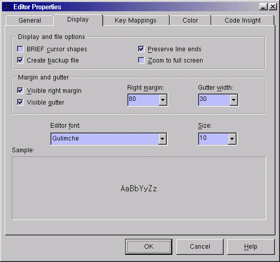

Kylix 1.0을 사용하시는 분은 KDE 제어판 -> 모양새와 쓰임새 -> 글꼴 -> "일반" 글꼴의 크기를 12 포인트로 설정하시는 것이 좋습니다. (즉, 일반 : "gulim 12 기본설정") 이보다 더 작으면 Kylix의 IDE 전체적으로 글꼴 크기가 너무 작아서 작업이 상당히 불편할 것입니다. 에디터의 글꼴은 Tools -> Editor Options -> Display 탭에서 다음과 같이 설정하시면 무난할 것으로 생각됩니다.
Editor font: Gulimche (또는 Dotumche)
그리고 Color 탭을 보시면 Element 목록상자가 있는데 이 중에서 한글로 보여질 수 있는 항목(Comment, string)에 대해서는 Text attributes - Bold(진하게)에 체크 표시를 해줍니다. 또한 Comment 항목은 반드시 Italic(이탤릭) 체크 표시를 지워주어야 합니다. 그렇지 않으면 에디터의 글꼴이 이상하게(?) 나옵니다.
Element: Comment (Bold 체크함, Italic 체크 안함), string (Bold 체크함, Italic 체크 안함)
Kylix에서 도움말이 나오지 않는다면 홈 디렉토리의 .Xresources 파일에 다음의 한 줄을 추가합니다.
HyperHelp*inputMethod:""
변경된 .Xresources 내용을 즉시 적용하기 위해 다음과 같이 입력합니다.

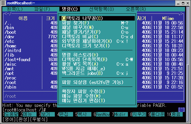

터미널에서 자주 사용하는 mc (Midnight Commander)는 선택항목(O) -> 출력 비트(D) -> "8 bits 출력", "8 비트 입력" 항목에 체크 표시를 해 줍시다.
콘솔에서 한글이 깨진다고 불편함을 호소하시는 분들이 계시는데 이건 지극히 정상입니다. 프레임 버퍼 콘솔에 한글 패치를 가한 후 커널 컴파일을 하면 콘솔에서 한글 입출력이 가능합니다.

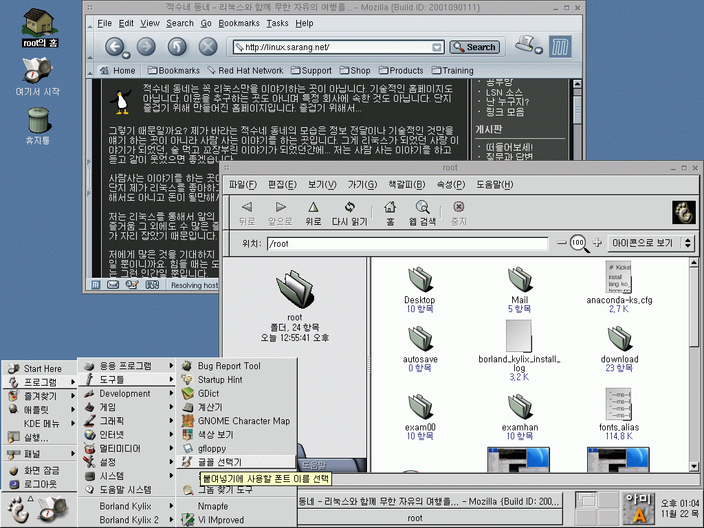

그리고 폰트셋의 몇 가지 예를 알려드리겠습니다. 다들 아시겠지만 폰트셋은 GNOME에 포함된 글꼴 선택기(gfontsel)를 사용하여 설정할 수 있습니다.
다음은 가변폭 글꼴인 "굴림"을 "9 포인트"로 설정한 것입니다. "iso8859-1"는 영어 인코딩을 의미하며 "ksc5601.1987-0"은 한국어 인코딩입니다.
굴림, 9 포인트, 인코딩은 각각 한국어와 영어
반면 다음은 프로그램의 요청에 따라 적절한 인코딩으로 자동 선택됩니다.
굴림, 9 포인트, 인코딩은 적절한 값으로 자동 선택 :
-ms-gulim-medium-r-normal-*-*-90-*-*-*-*-*-*
GNOME에서는 위와 같이 가변폭의 굴림, 9 포인트로 설정하면 무리가 없으나 KDE에서는 9 포인트로 하면 글꼴이 너무 작아서 보기가 안좋습니다. KDE에서는 10 포인트로 설정하시면 무난합니다.
대부분의 경우 굴림, 돋움 등의 가변폭 글꼴로 설정하는 것이 일반적이지만 한텀, 그놈 터미널(GNOME용 터미널), Konsole (KDE용 터미널),  gvim(vim의 GUI 버전), 소스 코드 에디터와 같은 프로그램은 굴림체, 돋움체 등의 고정폭 글꼴을 사용하셔야 합니다.
고정폭 글꼴은 말 그대로 모든 글자의 가로폭이 항상 동일한 글꼴을 의미하며 한글 글자 1개의 폭(width, 너비)이 영문 글자 2개의 폭을 합한 것과 똑같습니다. 예를 들어 한글의 폭이 16 화소(=pixel)일 때 영어는 그 절반인 8 화소가 되는 것입니다.
다음은 고정폭 글꼴인 "굴림체"를 "16 화소"로 설정한 것입니다. ("gulim"이 아니라 "gulimche" 입니다)
굴림체, 16 화소, 인코딩은 각각 한국어와 영어 :
굴림체, 16 화소, 인코딩은 적절한 값으로 자동 선택 :
-ms-gulimche-medium-r-normal-*-16-*-*-*-*-*-*-*
[참고] 대부분의 GTK 어플리케이션은 폰트셋을 "영문폰트셋,한글폰트셋" 순으로 적어주시면 됩닏다. 실제로 적어줄 때에는 줄바꿈을 하지 마시고 콤마(,)에 바로 이어서 적어주셔야 합니다.
