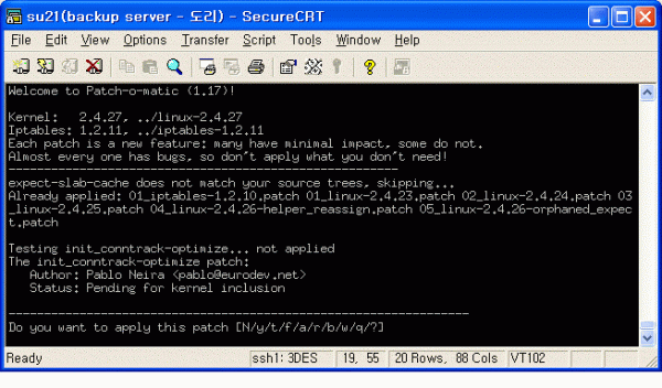

      IPTABLES_DIR=../iptables-1.2.11 KERNEL_DIR=../linux-2.4.27 ./runme extra
   위와같이 runme 라는 명령어를 실행시킵니다. 앞에 설정들은 iptables와 Kernel 작업디렉토리를 명시합니다.
   이 명령어를 위 명령어를 실행시키면 아주 아주 이상한 화면이 나타납니다. 첨엔 당황했습니다. 뭘까??  어떤 강좌를 찾아봐도 설명이 없었죠. 그래서 자세히 읽어 봤더니 여러 가지 패치가 있는데 편하게 골루어서 할 수 있도록 도와주는 일종의 툴이더군요^^; 하지만 string 패치만 하면 되는 우리에겐 너무 너무 귀찮은 존재입니다.
patch.gif너무 너무 이상하게 생겨서 이렇게 캡쳐했습니다.
자.. 지금부터 노가다 해야 합니다.

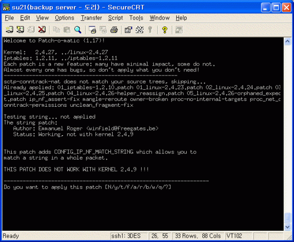

 n 이라는 키를 무려 69번 정도 누르면 원하는 string 패치가 나타납니다.
처음 설치하시는 분들은 어떤 어떤 모듈이 있나.. 살펴 보시는 것도 좋을 것 같지만, 69개나 봐야 한다니.ㅠㅠ
n은 위에서 보시는 것과 같이 패치하지 않고 skip 하는 것입니다.
 위와같이 string patch 가 나타납니다. 여기서 y를 눌러서 패치를 실행합니다. 이 패치가 전부니 패치가 끝나면, q를 눌러 패치작업을 끝내시면 됩니다.

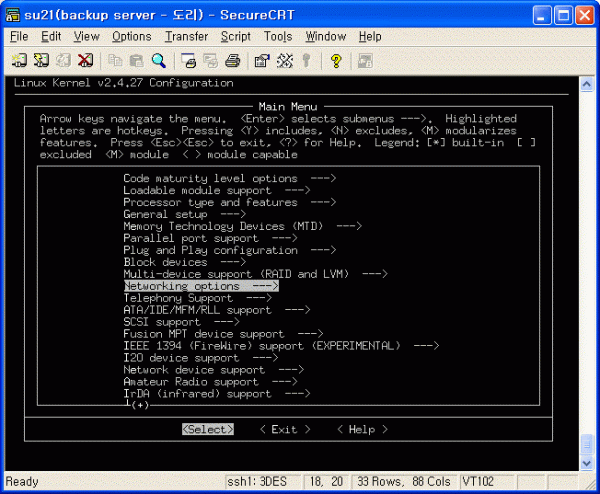

 이젠 추가 기능을 선택하기 위해서 menuconfig를 사용할 것입니다. xwindow 가 설치되지 않은 상태에서는 이 방법이 최고 더군요. 이 menuconfig를 사용하기 위해서는 ncurses 관련 패키지가 필요합니다. (준비운동 단계에 있습니다.)
make menuconfig

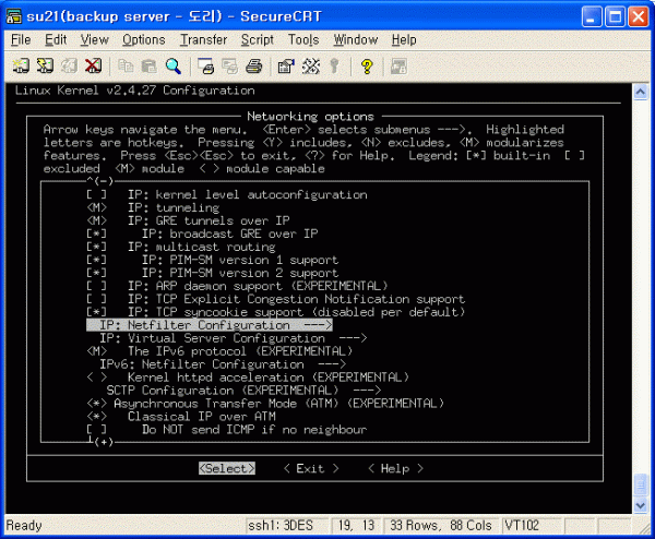

 여기서  Network device support  --->  를 선택합니다.
여기서 IP: Netfilter Configuration  --->  를 선택합니다.

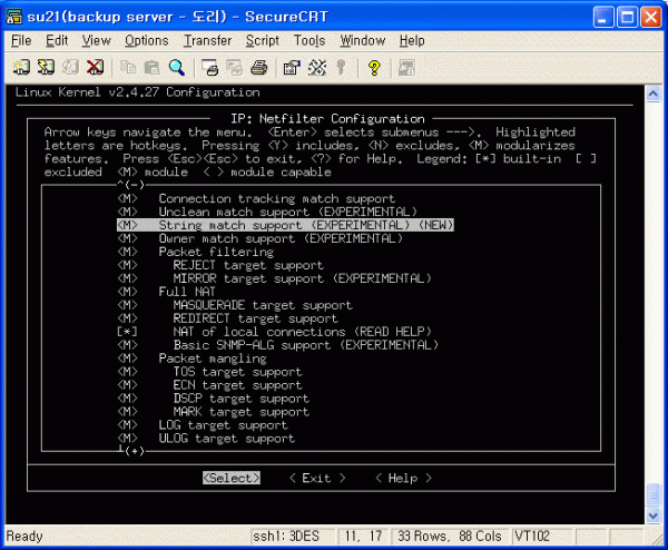

위그림에서 < >   String match support (EXPERIMENTAL) (NEW)  이렇게 되어있는 부분을 선택하소 스페이스 키를 눌러 줍니다. 그러몀   String match support (EXPERIMENTAL) (NEW) 이렇게 바뀌게 됩니다. 중간에 M 이라는 것은 모듈 방식을 의미합니다. 이 항목은 위에서 패치 했기 때문에 나타나는 항목입니다.^^
그리고 ESC 키를 여러번 눌러 빠져 나옵니다. 빠져나오는 순간 저장하겠냐고 묻습니다. 물론 저장 합니다.
