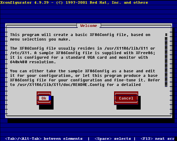

실행 프로그램 : /usr/bin/Xconfigurator
여기서 설정할 것은 모니터와 VGA 드라이브, 해상도등을 설정할 수 있다.
이 설정은 Xconfigurator라는 프로그램으로 수행이 되며 독립적인 실행또한 가능하다.
또한 이 설정은 Setup프로그램의 초기화면에서 "X configuration"을 선택함으로서도 설정이 가능하다.
이 프로그램은 메뉴선택방식으로 XF86Config파일을 생성한다.
생성되는 X86Config파일의 위치는 /etc/X11/XF86Config 이다.
이 파일은 X윈도우(XFree86)에서 사용되며, VGA카드와 해상도의 설정을 하는 파일이다.
자세한 내용은 /usr/X11R6/lib/X11/doc/README.Config파일을 참조하라는 안내문이 있다.
OK를 하고서 다음으로 넘어가면 자세한 설정이 시작된다.

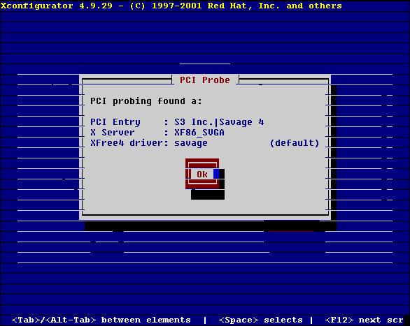

PCI Probe
검색된 PCI장치를 보여주고 있다.
검색된 PCI장치를 확인하고 다음(OK)으로 넘어가자.

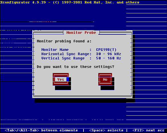

Monitor Probe
자동검색된 모니터를 볼 수 있다.
검색된 모니터와 설정된 주파수대역을 확인하고 이설정을 그대로 사용하려면 "yes"를 하면된다.

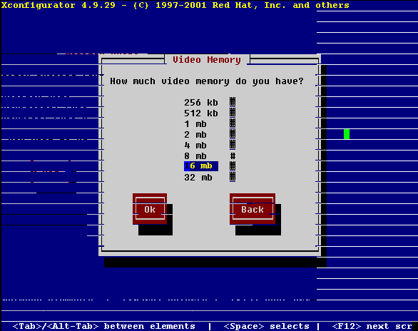

Video Memory
비디오카드의 메모리 용량이 검색되어 보인다. 이를 그대로 사용하려면 "OK"를 하고 다음으로 가자.

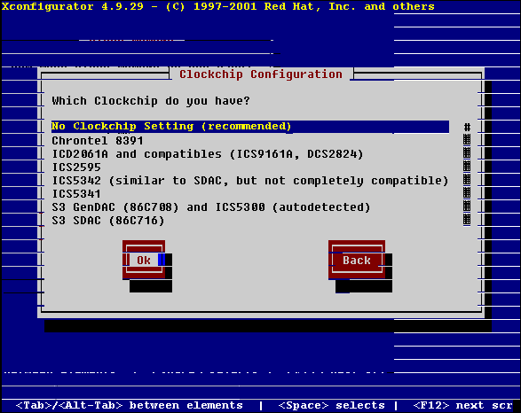

Clockchip Configuration
클럭칩을 선택하는 곳이며 권장사항(recommended)을 그대로 설정하고 넘어간다.

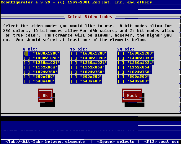

Vedio Mode
사용할 비디오 모드를 선택한다.
다음을 참조하자.
  • 8 bit : 256컬러 표시가능
  • 16bit : 64000컬러 표시가능
  • 24bit : true color 색상표시가능
 높은 컬러색상수를 선택할 경우에는 화면출력속도가 떨어질 수 있다는 점을 명심하자.

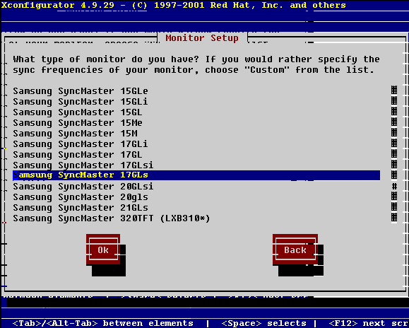

Monitor  Setup
이 설정은 모니터를 자동적으로 찾지 못했을 경우에 나오는 것으로 자동검색된 경우에는 나오지 않는다.
어떤 타입의 모니터를 가지고 있는지 확인하고 알맞는 모니터타입을 선택해 주면 된다.
만약 알맞는 모니터타입이 없다면 "Custom"을 선택하면 된다.
