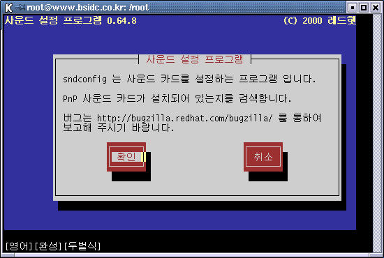

실행 프로그램 : /usr/sbin/sndconfig
이 설정은 sndconfig라는 프로그램으로 수행이 되며 독립적인 실행또한 가능하다.
이 설정은 Setup프로그램의 "Sound card configuration"을 통해서도 동일한 실행이 가능하다.
"Sound Card configuration"을 선택하게 되면 다음과 같이 사운드설정프로그램이 실행된다.
먼저, 사운드카드가 설정이 되어있는가를 검색하게된다.

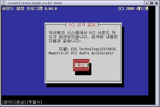

PCI검색결과를 모델명과 함께 보여준다.

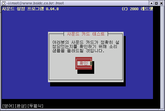

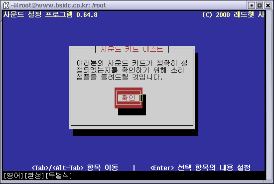

이제 검색된 사운드카드로 소리가 들리는지 테스트를 하게된다.

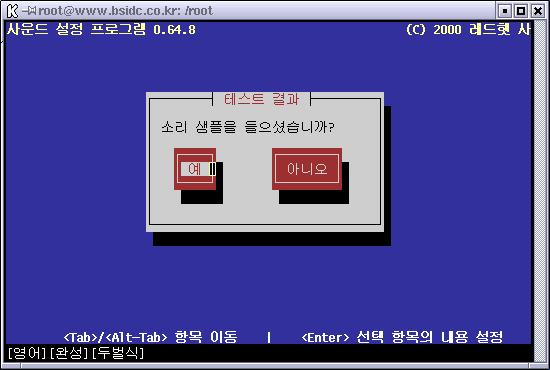

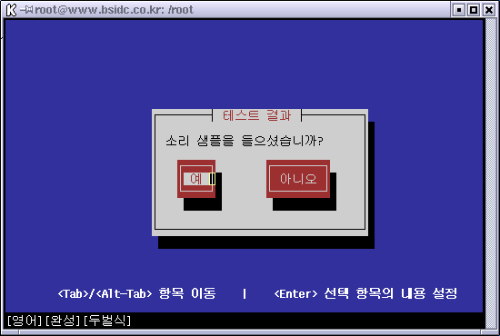

소리가 들렸다면 "예(YES)"를 클선한다.

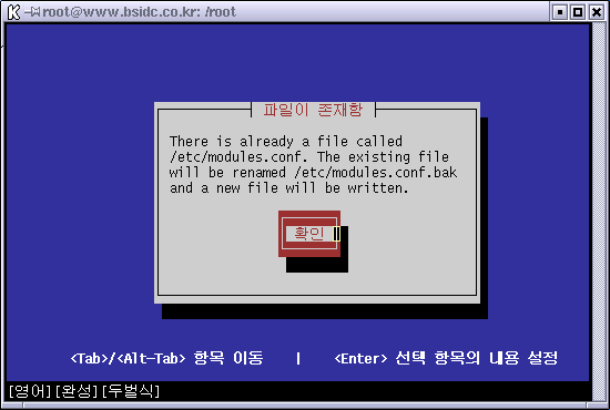

소리가 들렸다면 다음과 같이 검색되고 테스트된 설정으로 modules.conf 파일을 업그레이드하기위해서 /etc/modules.conf 파일을 /etc/modules.conf.bak으로 변경한뒤에 바뀐 설정으로 /etc/modules.conf파일에 저장하게된다.

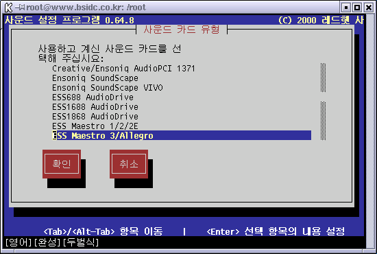

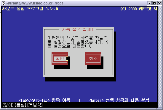

만약, 소리를 들을 수 없어 "소리샘플을 들으셨습니까?"에서 "아니오(NO)"를 선택했다면 다음과 같이 사운드카드 자동설정을 하게되며 사운드카드종류를 직접 선택해줘야한다.
다음과 같이 사용중인 사운드카드를 직접 선택해 주자.
선택된 사운드카드로 다시 소리가 들리는지 테스트를 하게된다.
소리가 들렸다면 여기서 멈추게 되지만 소리가 들리지 않았다면 위와 같은 사운드카드종류를 선택하는 작업을 사운드카드의 선택이 올바르게 될 때까지 반복하게된다.
