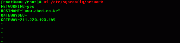

호스트명을 변경하는 파일은 "IP Address변경하기"강좌편에서 말씀드린 바와같이 /etc/sysconfig/network에서 변경만 해주고 네트웍환경을 적용하는 스크립트(/etc/rc.d/init.d/network)를 재실행 해주면 끝이다.
www.bsidc.co.kr이던 호스트명을 www.abcd.co.kr로 변경하였다.

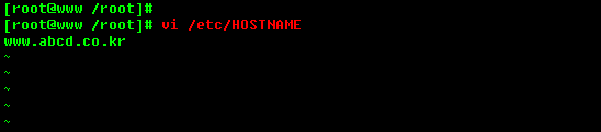

그리고, /etc/HOSTNAME 파일을 열어서 또한 변경을 해주었는데, 이 파일은 굳이 변경할필요하가 없다.
왜냐하면, 리눅스가 부팅이 될 때에는 /etc/sysconfig/network 파일에서 HOSTNAME을 읽어와서 이 파일에 저장하기 때문이다.
