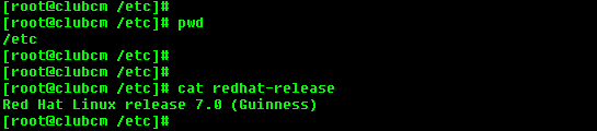

icon04.gif 2. 배포판 버전확인
/etc/ 디렉토리에 보면 redhat-release라는 파일이 있다. 이 파일내용에는 배포판의 이름과 버전정보가 있다.
물론, 누군가 수정했다면 이 정보는 신뢰하기 힘들겠지만, 어쨌든 이 정보를 이용하여 배포판의 버전을 확인할수 있다.

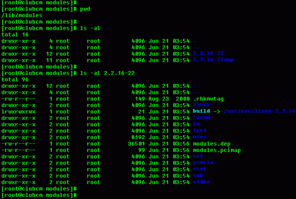

icon04.gif 4. 리눅스 설치 module 정보확인
리눅스박스에 설치된 모듈에 대한 구체적인 파일내역을 확인하려면 아래예와 같이 /lib/modules 디렉토리를 참조하기 바란다.

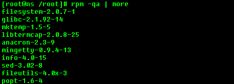

icon04.gif 5. 설치패키지 전체확인
참고로 rpm 명령어를 이용하여 설치된 패키지를 차근차근 살펴보려면 "rpm -qa | more"로 살펴보면 된다.
