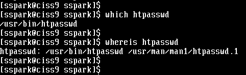

참고로 htpasswd파일의 위치를 찾지 못했을 경우에 다음과 같은 명령으로 위치를 확인할 수 있습니다.
passwd유틸리티 위치확인
일반사용자의 경우에는 다음과 같이 which 나 whereis로 확인가능하며,
만약 시스템관리자일 경우에는 find라는 명령어로 파일의 위치를 확인할 수 있습니다.
passwd유틸리티찾기
위의 명령어는 루트디렉토리(/)에서부터 htpasswd라는 파일(-name)을 찾아서 (find) 보여달라(-print)는 명령입니다. 위에서 출력된 결과는 /usr/bin에 있다는 것입니다.

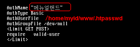

.htaccess 파일은 저희웹호스팅에 가입하신 고객분들께서 직접 에디터(vi, 메모장등)를 이용해서 아래와 같이 만들어 주셔야 합니다.
텔넷으로 Linux나 UNIX시스템에 로그인 했다면 vi를 사용하고, vi 사용이 어려우신 분들은 PC에서 메모장을 열어서 만들어 주신후에 ftp client(Ws_ftp, Cute_ftp등)를 이용하여 서버에 있는 자기계정의 사용자인증할 특정디렉토리로 전송을 해 주셔야합니다.
이때 전송모드를 반드시 ASCII모드로 해주셔야 합니다.
.htaccess파일의 예가 아래에 있습니다.
고객여러분의 사용편의를 위하여 .htaccess파일의 작성예는 다음과 같으며,
아래의 파일내용중 AuthUserFile 내용만을 고객의 디렉토리위치대로만 바꿔주시면 됩니다.
● AuthName "메뉴얼랜드"
☞ 인증창의 이름으로 임의로 지정가능 하며 보통은 홈페이지이름을 적는다.
    고객께서는 고객의 회사이름이나 그룹이름, 홈페이지이름등을 적당히 적어주시면 됩니다.
● AuthType Basic
☞ 인증타입은 일반적으로 Basic으로 한다.
● AuthUserFile /home/myid/www/.htpasswd
☞ htpasswd유틸리티를 실행할 경우 이 파일(.htpasswd)이 생성된다.
    위의 빨간글씨중 myid는 고객여러분의 ID를 적어주셔야합니다.
● AuthGroupFile /dev/null
☞ 그룹으로 인증확인을 할경우에 그룹인증파일명을 적는다.
☞ GET방식과 POST 방식의 접근만을 허용한다.
● require valid-user
☞ 인증된 사용자만이 접속을 허용한다

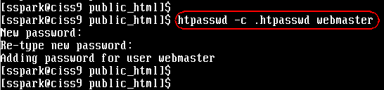

첫 인증사용자 등록하기
처음으로 사용자를 생성할때에는 반드시 -c옵션을 사용해야합니다.
-c 옵션은 한번만 사용하시고, 이후에는 옵션없이 그냥 사용하시면 됩니다.
만약 위의 명령의 결과가 "No such file or directory" 라면 이는 htpasswd명령어를 찾지 못하는 경우이며, which나 whereis등의 명령어로 확인 한 후에 path가 잡혀있지 않다면 절대경로로 명령어를 사용하셔야합니다.
예를 들어 파일의 위치가 /usr/sbin이라면 절대경로로 명령을 사용하는 경우의 예는 다음과 같습니다.
$ /usr/sbin/htpasswd -c .htpasswd webmaster
위의 명령어가 정상적으로 종료되었다면 .htpasswd파일이 생성되었을 것입니다. .

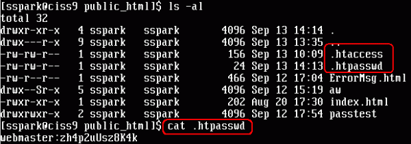

htpasswd파일은 점(.)으로 시작하는 숨겨진파일이므로 그냥 ls로는 볼수가 없습니다.
따라서 -a옵션과 함께 사용하셔야만 보실수가 있습니다.
아래의 예처럼 "ls -al"로 확인해야만 .htpasswd파일을 볼 수 있습니다.
.htpasswd 파일 내용확인
그리고 "cat .htpasswd"라는 명령어는 위에서 등록한 webmaster라는 사용자를 등록한후에 정상적으로 등록이 되어있는지를 확인하는 것입니다. 사용자를 등록할 때마다
.htpasswd 파일에는 ID와 암호화된 Password가 누적되어 입력됩니다.

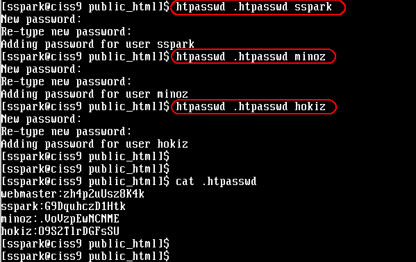

이후에는 -c라는 옵션없이 htpasswd라는 명령어를 사용하여 사용자를 계속추가해 주시면됩니다.
사용자를 추가생성 할때에는 다음과 같은 형식으로 사용하면 됩니다.
형식 : htpasswd .htpasswd 등록할사용자ID
이런 형식으로 명령을 실행한 다음에는 아래의 예에서 보는 바와 같이 패스워드의 입력과 재확인을 하면 등록이 완료됩니다.
인증사용자 추가등록
위의 예는 sspark, minoz, hokiz 사용자 세명을 추가등록하였습니다.
이들 명령어를 잘 보시면 명령의 형식이 모두 동일하다는 것을 알 수 있습니다.
그리고 마지막에 cat으로 생성한 ID와 패스워드를 확인해 보았습니다.

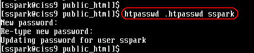

자, 그럼 인증에 사용할 ID와 패스워드를 처음등록하는 방법과 추가로 등록하는 방법에 대해서 알아보았는데 한가지 궁금한 것이 생겼습니다.
원하는 자기의 고객이 사용하는 패스워드를 여러 가지 이유로 인하여 바꿔달라고 요구할 수 있습니다.
사용자의 패스워드변경은 어떻게 하면될까요?
대답은 의외로 시시합니다.
바로 앞에서 사용자를 추가하는 방법그대로 해주시면됩니다.
단 패스워드를 입력할 때 사용중인 기존의 패스워드 대신 원하는 패스워드를 입력하면됩니다.
아래의 예를 보십시요.
인증사용자 암호변경
보시는 바와 같이 사용자를 추가생성하는 방법과 사용중인 ID의 패스워드를 변경하는 방법은 동일하다는 것을 알 수 있습니다.

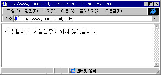

만약 등록이 되어있지 않은 사용자나 등록된 사용자의 암호를 3회이상 잘못 입력했을 경우에는 access.conf 파일의 해당디렉토리 인증부분에 "ErrorDocument 401 "죄송합니다. 가입인증이 되지 않았습니다."와 같은 설정을 해 두었기 때문에 다음과 같은 에러메시지 창이 뜰 것입니다. 이런 간단한 메시지 뿐만아니라 html파일을 지정해서 에러 안내페이지로 사용할 수도 있습니다.

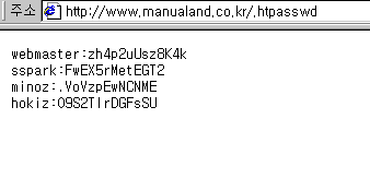

다음의 웹브라우즈로 확인 가능한 다음의 웹브라우즈창 두 개를 잘 살펴보기시 바랍니다.
어떻습니까?
좀 전에 만들었던 .htaccess파일의 내용과 .htpasswd파일의 내용이 웹브라우즈에서 그대로 보이지 않습니까?
누구나 이런 것이 가능하다는 것은 아닙니다.
암호와 패스워드로 사용자 인증을 거친후에는 이렇게 확인이 가능하다는 것입이다.
즉, 인증을 거치고 난뒤에 "http:도메인/해당디렉토리/.htaccess" 이런식으로 웹에서 불러보면 .htaccess에 있는 인증옵션과 .htpasswd에 어떤 사용자들이 있는가를 볼 수 있다는 의미입니다.
물론 패스워드는 cript()라는 함수로 암호화 되어 있지만, 크랙(crack) 같은 툴(프로그램)을 사용하면 조금의 노력으로 패스워드를 알 수가 있기 때문에 위험하다고 할 수 있습니다.
