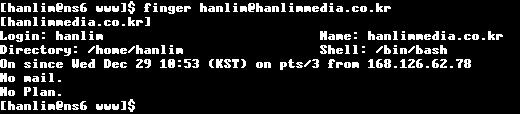

6. finger, resolve 내장되어 있음.

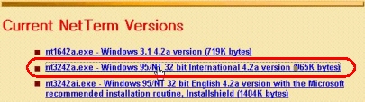

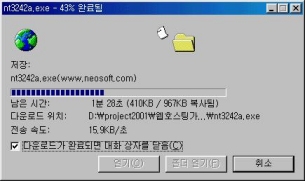

1. http://www.netterm.com 홈페이지에 접속합니다.
2. 왼쪽메뉴의 "Downloads" 항목을 클릭합니다.
3. 세 개의 다운로드 버전중 두 번째 International 버전인 nt3242a.exe을
클릭하여 적당한 디렉토리로 다운받아 저장합니다.

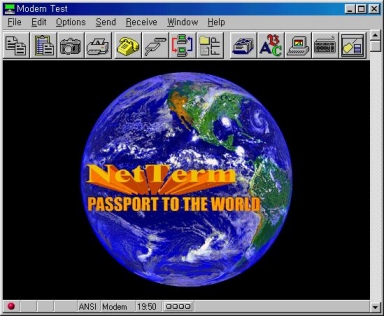

1. [시작 -> 프로그램 -> NetTerm]에서 NetTerm을 클릭하면 실행됩니다.
2. 아래 그림은 NetTerm 실행된후의 메인화면입니다.

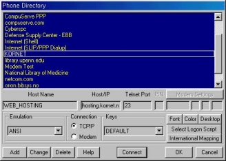

3. [File -> Phone Directory]를 실행하거나 도구아이콘중에서netterm08_thumb.jpg 를 클릭한다.
자기가 가입한 웹호스팅 서버로 접속하기 위해 다음과 같이 설정합니다.
- Host Name : KORNET
- Host/IP : hosting.kornet.net
- Telnet Port : 23
- Connection에서 TCP/IP를 선택한다. (Modem은 PC통신으로 접속시에 선택)
설정한 다음 아래에 있는 Connect 버튼 netterm10_thumb.jpg을 클릭합니다.

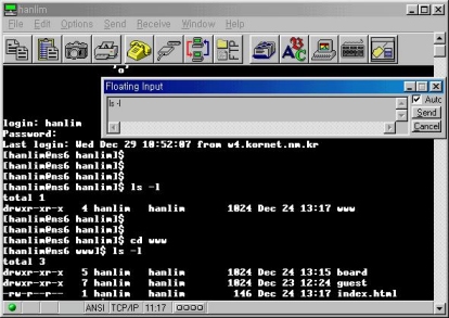

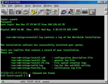

4. 아래와 같이 자기가 사용하는 ID와 패스워드를 입력하면 서버에 접속된다.

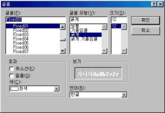

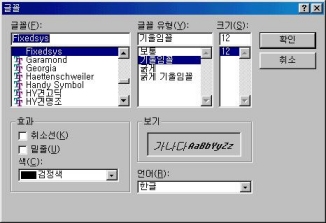

1. 글자옵션 설정하기
넷텀의 메인윈도우에 사용하는 글꼴과 글자색 및 크기등을 변경할 수 있습니다.
Options -> Setup -> Font를 클릭하거나 툴바에서netterm13_thumb.jpg 를 클릭하면 다음과 같은 창이 뜹니다.
예로서 다음과 같이 설정하고 그 결과를 보도록 하겠습니다.
- 글꼴 : Fixed01
- 색 : 흰색
- 글꼴유형 : 굵게
- 크기 : 12
- 언어 : 한글
이외에도 얼마든지 다른 설정이 가능하다는 것을 알았을 것입니다.
자신의 취향에 맞게 얼마든지 다르게 설정하여 사용할 수 있습니다.

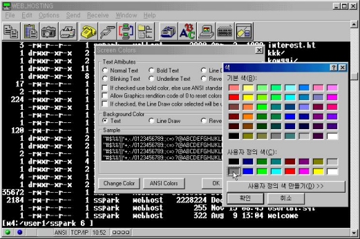

2. 배경색을 바꾸어 보자
넷텀의 메인윈도우에서 사용하고 글자색뿐만 아니라 배경색도 원하는 색으로 얼마든지 사용이 가능합니다.
Options -> Setup -> Font를 클릭하거나 툴바에서netterm15_thumb.jpg 아이콘을 클릭하면 다음과 같은 창이 뜨면서 배경색을 변경할 수 있습니다.
이 창에서 아래의 "Change Color"버튼을 클릭하면 배경색을 지정할 수 있는 파렛트창이 나타납니다.
이 창에서 원하는 색을 지정하고 "확인"버튼을 클릭하면 원하는 색으로 배경색이 지정됩니다.
또한 원하는 색이 없다면 이 창의 아래에 있는 "사용자 정의색 만들기"버튼을 클릭하면 색을 만들어 지정할 수도 있습니다.
다음은 배경색을 회색으로 지정한 결과를 나타낸 것입니다.

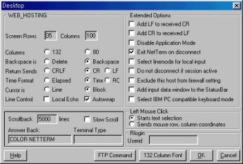

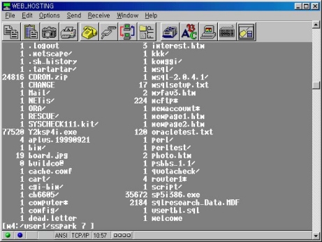

넷텀 메인윈도우의 컬럼이나 행 그리고 서버사용중 메인윈도우에 나타나는 텍스트들을 버퍼에 얼마나 저장할 것인가등을 설정할 수 있는 매우 유용한 기능이다.
메뉴에서 Options -> Setup -> Desktop Settings를 선택하거나 툴바의netterm18_thumb.jpg 아이콘을 클릭하면 다음과 같이 창이 뜨면서 Desktop의 환경을 설정할 수 있습니다.
위의 창에서 다음과 같이 설정하고 그 결과를 나타낸 그림은 아래에서 나타내었습니다.
- 행(Screen Rows) : 35
- 열(Columns) : 100
- Autowrap 설정
- Scrollback : 5000 lines
행은 메인윈도우에서 몇라인까지를 현재창에 나타나게 할 것인가를 설정하는 것이며, 열은 오른쪽으로 몇 개의 글자까지를 현재창에 나타나게 할 것인가를 설정하는 것입니다.
Autowrap사용을 선택하게되면 한 행을 넘어가는 텍스트는 다음라인에 나타나게 됩니다. 디폴트로는 선택이 되어있지 않으며 이때에는 한행을 넘어가는 텍스트는 다음라인에 보여주지 않고 생략해 버립니다.
Scrollback은 넷텀사용중에 나타나는 모든 텍스트(메시지등)를 몇라인 까지 버퍼에 저장할 것인가를 설정하는 것입니다.
이 설정은 프로그램작업이나 서버관리자 및 특히 웹호스팅 사용자들에게도 아주 유용하며, 자기가 작업했던 내용들을 파일로 저장하거나, 바로 작업했던 내용을 메모장등에서 바로 불러서 사용할 수도 있습니다.
이 Scrollback의 설정을 사용하여 유용하게 사용하는 방법은 다음에 나오는 "작업내용 텍스트로 저장 및 편집하기"편을 참조해 주시기 바랍니다.
위에서 설정한 내용으로 나타난 결과이다.

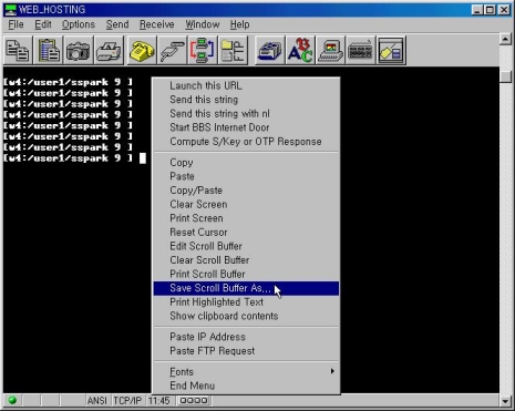

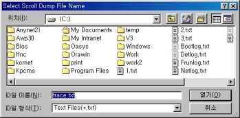

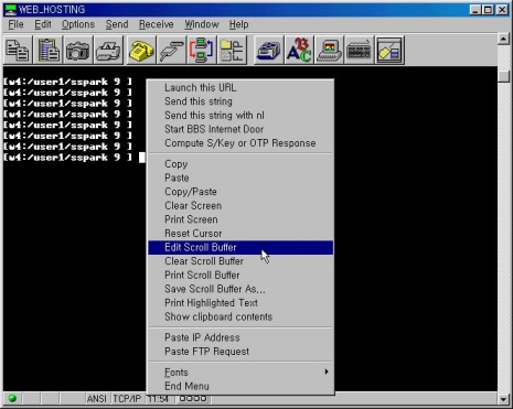

4. 작업내용 텍스트로 저장 및 편집하기
현재 작업중인 내용 즉 정확하게는 버퍼에 저장된 내용(위의 Desktop 설정에서 Scrollback의 라인만큼)을 파일로 저장하거나 메모장으로 바로 불러 볼 수 있습니다.
우선 먼저 버퍼의 내용을 파일로 저장하는 방법에 대한 예를 들어 보겠습니다.
아래와 같이 메인윈도우 창에서 마우스의 오른쪽 버튼을 클릭하면 팝업(Pop-Up)메뉴가 여러개 뜹니다.
이중에서 아래와 같이 "Save Scroll Buffer As.."를 클릭합니다.
그러면 버퍼의 내용을 텍스트파일로 저장할 수 있는 창이 뜨면서 파일이름을 저장할 수 있습니다.

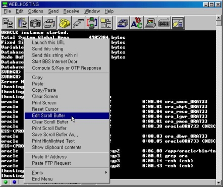

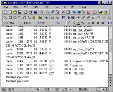

또한 다음과 같이 버퍼의 내용을 메모장에서 바로 불러 볼 수도 있습니다.
메인윈도우 창에서 마우스 오른쪽 버튼을 클릭하면 팝업(Pop-Up)메뉴가 뜨며 이 메뉴중에서 "Edit Scroll Buffer"를 클릭합니다.
그러면 지금까지 작업했던 내용중 버퍼에 저장되어 있는 내용(정확하게는 Desktop에서 Scrollback에서 지정했던 행의 수만큼)이 메모장에서 불러옵니다.
이 메모장의 내용은 저장되어 있는 것이 아니므로 필요한 내용은 파일로 저장할 수 있습니다.
이외에도 자기에게 필요한 정보를 저장해 둘 수 있습니다.
참고로 "Edit Scroll Buffer"를 클릭했을 때 뜨는 메모장은 다른 편집기 프로그램(예 한글, MS-WORD등)으로 이의 설정은 "Options -> Settings -> Global Settings"의 Applications에서 지정하게 됩니다.

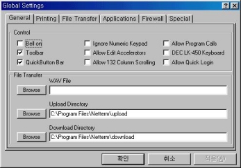

그럼, 업로드와 다운로드 디렉토리를 설정하기 위해 "Options -> Setup -> Global Settings"를 클릭하면 아래 그림과 같은 창이 뜬다.
이 창에서는 모두 6개의 탭이 있습니다.
- General : 넷텀사용의 일?적인 설정사항
- Printing : 프린터에 관한 설정사항
- File Transfer : Zmodem, ASCII설정, File Overwrite에 관한 사항
- Applications : FTP Server, Edit Program, Printer Program, WWW Browser, FTP Program을 지정
- Firewall : 방화벽으로 사용할 서버 및 포트등을 지정.
- Special : 기타설정사항들
여기서 설명드릴 내용은 General에 관한 내용으로 다운로드 디렉토리와 업로드 디렉토리를 지정한 내용입니다.
위의 그림에서 다음과 같은 디렉토리로 지정 했습니다.
- Upload Directory : C:Program FilesNettermupload
- Download Directory : C:Program FilesNettermdownload
이렇게 설정된 후에 넷텀을 통해 업로드 될 파일들은 Upload Directory에서 지정된 디렉토리의 해당파일을 찾아서 올리게 되며, 다운받는 파일들은 Download Directory의 지정된 디렉토리에 모두 저장됩니다.

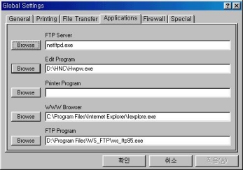

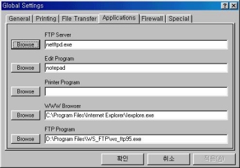

먼저 이 설정을 하기위해 "Options -> Setup -> Global Settings"를 클릭하면 앞의 설명과 마찬가지로 Global Settings 창이 뜹니다.
설명드린대로 6개의 탭중에서 이번에는 "Applications"탭을 선택하십시요.
위의 예는 넷텀에서 사용할 어플리케이션 프로그램을 다음과 같이 지정해 둔 것입니다.
- FTP Server : netftpd.exe
- Edit Program : notepad
- WWW Browser : C:Program FilesInternet ExplorerIexplore.exe
- FTP Program : D:Program FilesWS_FTPws_ftp95.exe

먼저 "Options -> Setup -> Global Settings"의 Applications에서 Edit Program을 다음과 같이 설정하십시요.
두 번째항목에 있는 "Edit Program"에서 로딩할 수 있도록 "D:HNCHwpw.exe"으로 설정을 해두면 아래 예와 같이 메모장대신 아래한글을 띄워서 편집할 수 있습니다.
위의 결과 넷텀 메인윈도우(작업창)에서 마우스 오른쪽 버튼을 클릭하면 한글 워드프로세스가 버퍼에 있는 내용을 로딩하여 편집할 수 있도록 해 줍니다.

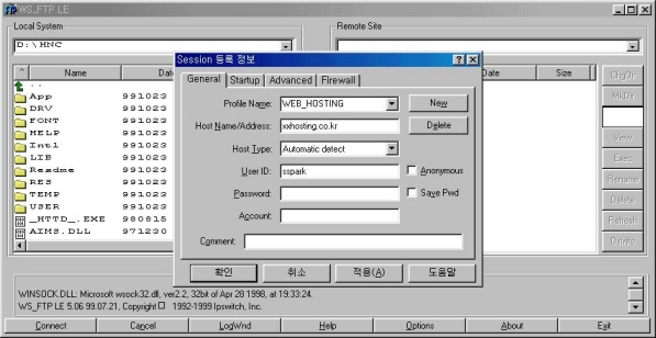

FTP Program
넷텀을 사용하는 도중에 FTP Client 프로그램을 사용해야할 필요성이 자주 생기게 됩니다.
넷텀으로 telnet 접속을 하여 웹호스팅서버등에서 작업을 하다보면 파일을 서버에서 가져와야할(다운로드) 경우나 반대로 파일을 서버로 올려야할(업로드) 경우가 종종 생기게 됩니다.
이때 간단한 메뉴나 아이콘을 클릭함으로서 FTP 클라이언트 프로그램을 실행해 줍니다.
FTP 클라이언트중 가장 대중적인 인기를 얻고 있는 Ws_ftp를 등록하여 사용할 수 있도록 설정을 해보도록 하겠습니다.
먼저 앞서와 마찬가지로 "Options -> Setup -> Global Settings"를 클릭한 다음 "Applications" 항목에서 FTP Program을 다음과 같이 설정해 주십시요.
이 프로그램을 사용하려면 다음과 같이 해주시면 됩니다.

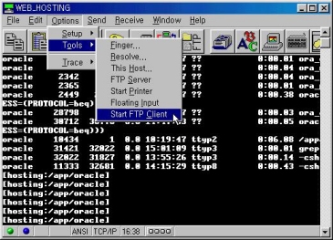

메뉴에서 "Options -> Tools -> Start FTP Client"를 클릭하든지 툴바의아이콘중 netterm31_thumb.jpg를 클릭하면 이 프로그램이 실행됩니다.
이의 결과 Ws_ftp가 실행이 된 것을 나타낸 것입니다.

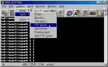

이제 FTP Server를 실행시키기 위해 아래 그림과 같이 "Options -> Tools -> FTP Server"를 클릭합니다.
툴바의 아이콘중 netterm35_thumb.jpg를 클릭해도 같은 결과입니다.

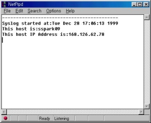

이 결과 FTP Server가 실행되었으며 윈도우 "작업표시줄"에는 다음과 같이 실행된 아이콘이 생깁니다.

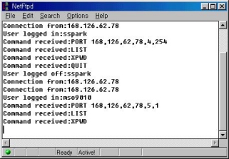

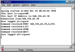

윈도우의 작업표시줄에 있는 Netftpd 아이콘을 클릭하면 다음과 같은 Netftpd 메인로그창이 뜨게 됩니다.
Netftpd.exe의 모든 작업내용은 이 창을 통해서 보여주며 사용자가 접속을 하게되면 이창에 접속에 관한 정보(FTP 접속로그)를 남기고, 이 정보를 파일로 저장되게 할 수도 있습니다.

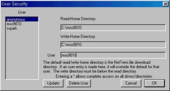

① 사용자 생성과 사용자 디렉토리 설정하기
사용자와 사용자 홈디렉토리의 설정은 "Options -> Setup User Directories"를 클릭합니다.
- Read-Home Directory : 사용자가 Read 할 수 있는 디렉토리(홈디렉토리)
- Write-Home Directory : 사용자가 Write 할 수 있는 디렉토리(홈디렉토리)
- User : FTP접속권한을 줄 사용자 ID
사용자를 생성할때는 위와같이 입력한 다음 OK 버튼을 클릭하면 사용자 생성이 됩니다. 또한 기존사용자의 정보를 변경하려면 왼쪽에 있는 User창에서 사용자를 클릭한다음 오른쪽창에서 변경할 정보를 입력한 다음 "Update"버튼을 클릭하면 사용자정보가 변경이 됩니다. "Delete User" 버튼을 클릭하면 현재 선택된 사용자를 삭제하게 됩니다.

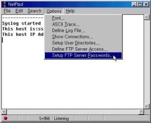

이번에는 생성한 사용자의 패스워드를 입력해 보도록 하겠습니다.
② 사용자 패스워드 입력하기
이번에는 앞에서 생성했던 사용자의 패스워드를 입력해 보도록 하겠습니다.
먼저 "Options -> Setup FTP Server Passwords"를 클릭하면 다음과 같은 창이 뜹니다.
이 그림에서 다음과 같이 입력하고 오른쪽의 "Add" 버튼을 클릭하면 입력이 됩니다.
Userid : sspark, Password : 123456 한 다음 OK
Userid : mso9010, Password : 234567 한 다음 OK
사용자를 삭제하려면 Delete 버튼을 클릭하시고, 정보를 변경하려면 Change버튼을 클릭하시면 됩니다.

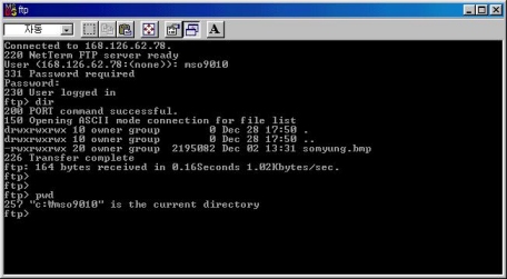

이상으로 가입자의 홈디렉토리까지 만들었으므로 이제 생성한 가입자의 ID와 패스워드로 FTP Server로 접속을 해 보도록 하겠습니다.
④ 접속테스트하기

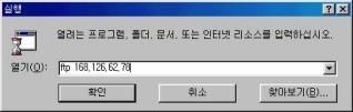

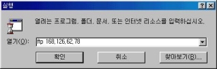

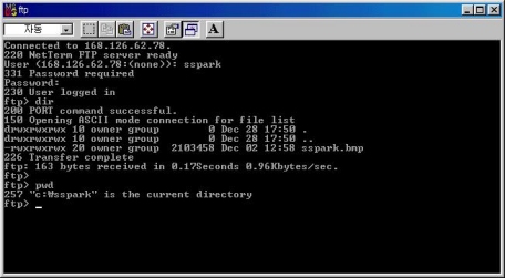

먼저 sspark이란 가입자가 원격(remote)지에서 Netftpd의 FTP Server가 있는 곳으로 접속을 해보도록 하겠습니다.
[시작->실행]에서 서버로 접속시도

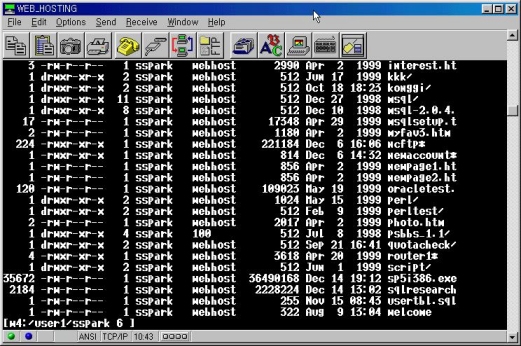

[접속한 후의 창모습]
sspark이란 사용자의 홈디렉토리 위치와 저장된 파일을 확인하기 바란다.
클라이언트에서 접속시도나 접속 및 접속후의 명령어들이 FTP서버의 로고창에 이에 대한 정보들이 나타납니다.

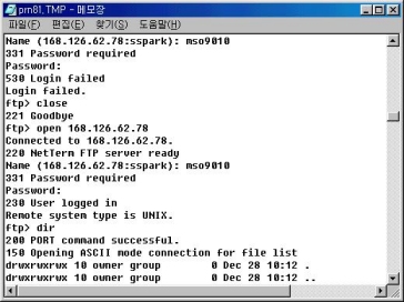

이번에는 mso9010이란 ID를 사용하여 접속한 후 홈디렉토리의 위치등이 맞게 나타나는지를 확인해 보도록 하겠습니다.
FTP서버로 접속시도
FTP 서버의 창

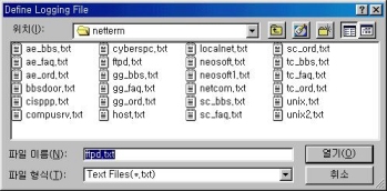

Netftpd의 접속정보를 기록하고 있는 로그파일은 디폴트로 ftpd.txt입니다.
이파일이름을 변경하고 싶거나 확인하고 싶다면 다음과 같이 "Options -> Define Log File"에서 할 수 있습니다.
이 메뉴를 선택하면 다음그림과 같이 로그파일을 바꾸거나 확인할 수 있습니다.
참고로 이 로그파일(ftpd.txt)를 메모장으로 열어보면 지금까지 접속한 정보들이 모두 저장되어 있다.

위에서 예를 든 "sspark"과 "mso9010"이란 사용자의 ID가 생성되어있으며 패스워드는 보안을 위하여 암호화되어 있습니다.

넷텀에는 앞에서 설명한 기능외에도 몇가지 유용한 기능들이 있습니다. 네트웍명령어들을 쉽게사용할 수 있게 해주는 것과 유닉스 명령어를 입력할 수 있는 것등이 그것인데 그렇게 많이 사용하는 것은 아니지만 알아두면 가끔씩 유용할 때가 있습니다.
1. 명령입력창 활용하기
명령입력창을 따로 둘 수 있는 기능으로서 "Options -> Tools -> Floating Input"을 클릭하면 명령입력창만 따로 뜨게 됩니다.

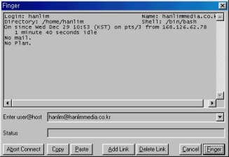

2. 인터넷사용자 정보확인하기
유닉스나 네트웍에 대해서 조금만 아시는 분이라면 finger라는 명령어에 대해서는 잘알고 있을 것이라 생각합니다.
이 명령어는 인터넷에 연결되어 있는 컴퓨터(서버)의 사용자정보를 확인할 수 있는 명령어입니다.
이 기능을 사용하려면 메뉴에서 "Options -> Tools -> Finger"를 클릭하면 다음과 같은 창이 뜨면서 사용자 정보를 확인할 수 있습니다.
아래에 있는 "Enter user@host" 입력란에 시스템 사용자의 Email Address를 다음과 같은 형식으로 입력한 후에 맨우측하단에 있는 Finger라는 버튼을 클릭하면 해당사용자 정보가 메시지창에 그 사용자의 정보가 나타납니다.
입력형식 : USERID@도메인
입 력 예 : hanlim@hanlimmedia.co.kr
참고로 UNIX 쉘상태에서 사용하는 finger명령어의 기본적인 사용법은 다음과 같습니다.
넷텀에서 제공하는 이 기능은 바로 이 UNIX의 "finger"라는 명령어를 조금 응용한 것입니다.
