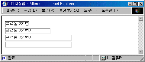

TYPE=TEXT
FORM <INPUT>의 가장 일반적인  TYPE은  TEXT입니다.
<HTML>
<HEAD>
<TITLE>이미지삽입</TITLE>
</HEAD>
<BODY>
<FORM METHOD=POST ACTION="test.cgi">
<INPUT TYPE=TEXT NAME="주소" VALUE="흑석동 221번지" SIZE=10><BR>
<INPUT TYPE=TEXT NAME="주소" VALUE="흑석동 221번지" SIZE=20><BR>
<INPUT TYPE=TEXT NAME="주소" VALUE="흑석동 221번지" SIZE=30><BR>
<INPUT TYPE=TEXT NAME="주소" SIZE=30>
</FORM>
</BODY>
</HTML>
 결과보기
예처럼,  TEXT옵션은 주소나  EMAIL등을 입력 받고자 할 때 주로 사용됩니다.
SIZE라는 옵션은 입력할 수 있는 창(FORM 입력창)의 크기를 지정한 것입니다.
크기를 지정하지 않으면 기본크기는  20입니다.

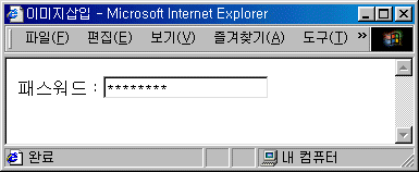

TYPE=PASSWORD
TYPE=TEXT와 아주 비슷한 것이  TYPE=PASSWORD 입니다.
실제 입력된 문자 대신에  ***을 보여 준다는 것을 제외하고는  TEXT옵션과 같습니다.
여러분에게는 웹브라우저에 입력된 그대로를 보내 주지만, 웹브라우저에서는 입력부분을 안보여 준다는 것 뿐입니다.
<HTML>
<HEAD>
</HEAD>
<BODY>
패스워드 : <INPUT TYPE=PASSWORD NAME="사용자비밀번호">
</FORM>
</BODY>
</HTML>
결과보기

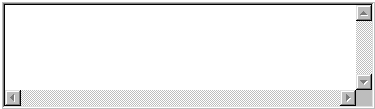

TEXTAREA
다음은  textarea 입니다.
방명록 등에서 소감이나, 설문조사에서 의견등을 입력 받을 때 비교적 많은 텍스트를 입력 받을 때 사용하는 것입니다.
<TEXTAREA NAME="COMMENTS" ROWS=6 COLS=50> </TEXTAREA>
결과보기
