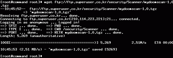

또는 리눅스 또는 솔라리스에서 wget으로 가져오기
wget 사용 명령어
wget ftp://ftp.superuser.co.kr/security/Scanner/mydoomscan-1.0.tgz
아래는 wget으로 가져오는 예

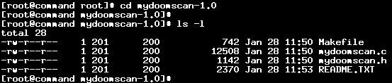

다운 받은 파일 확인
압축풀기
mydoomscan-1.0 디렉토리로 이동 및 파일리스트 확인

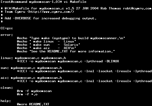

컴파일을 위한 Makefile 수정하기
(특별한 경우가 아니면 수정할 것은 없음: 확인만 하면됨)
컴파일하기
(리눅스의 경우 : make linux)
(SUN 솔라리스의 경우 : make sun)
(IBM AIX의 경우 : make aix)

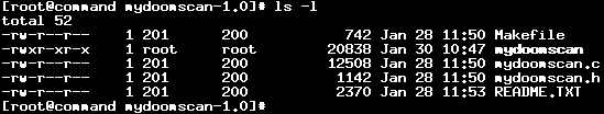

아래는 리눅스에서 컴파일 한 예임.
컴파일이 완료되면 mydoomscan이라는 실행파일이 생성됨. 확인
스캔시 이 파일을 사용함.

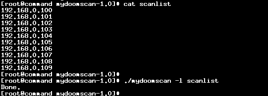

사용예 #1 : 특정파일에 저장된 서버들 차례대로 스캔하기
특정 파일에 저장된 모든 IP주소의 서버들을 스캔합니다.
아래의 예는 scanlist라는 파일에 저장된 IP주소의 서버들을 모두 스캔합니다.
이 파일은 임의대로 만들어 사용가능합니다.
