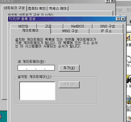

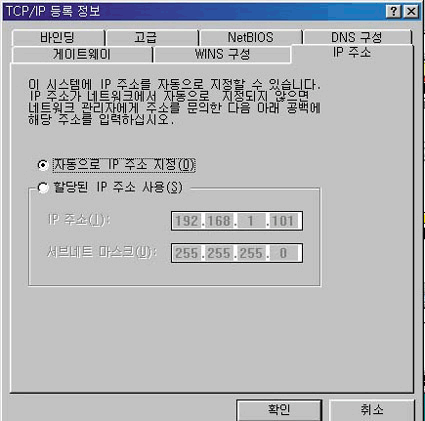

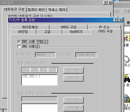

9. DHCP 사용을 위한 윈도우 설정
윈도우의 제어판/네트워크/tcpip/등록정보의 설정이다.

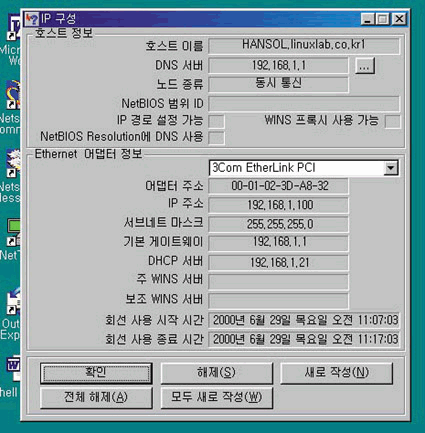

이상과 같이 윈도우의 tcp/ip 등록정보를 설정 후 먼저 리눅스에서 dhcpd를 실행하고 윈도우 피시를 리부팅하면 윈도 피시에 IP 주소가 할당된다. 아래가 할당한 내용이다.
