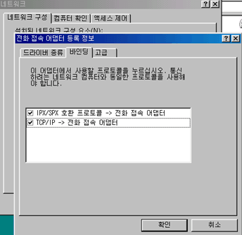

리눅스를 PPP 서버로 사용하는 가장 흔한 경우는 윈도우 클라이언트에게 인터넷 연결을 제공하는 경우이다. 즉, PPP에 TCP/IP 프로토콜을 싣는 경우이다. PPP는 IPX 같은 다른 프로토콜도 동시에 실을 수 있다. 윈도우의 전화접속 어뎁터가 PPP를 말하는데 여기의 등록정보를 보면 ppp가 IPX를 지원하는걸 알 수 있다. (IPX는 노벨의 네트웨어에서 사용되는 프로토콜이다.)
 < 그림 1>
리눅스가 랜(이더넷)으로 인터넷에 연결되어 있고 리눅스의 시리얼포트에 모뎀과 전화선을 연결해 PPP서버로 설정하면 클라이언트에게 인터넷 연결 서비스를 제공해 줄 수 있다. 즉 다이얼업 PPP 이다. 전용선인 경우도 PPP 부분은 거의 같다.

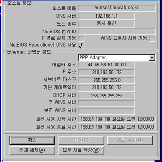

이제 모든 설정은 끝났다. 윈도우에서 전화접속 네트워킹을 설정하고 pap-secrets 파일에 지정한 계정(hansol)과 암호(pass)를 넣고 연결을 누르면 전화가 연결되고 "사용자 확인 중 " 메시지에 이어 "네트워크에 로그인 중 .." 이런 메시지가 나올 것이다. 다음 연결이 완료되면 전화접속 네트워크 창이 사라지고 다른 창이 나온다.
윈도우의 실행 명령에서 winipcfg 명령을 주면 윈도우에 부여된 주소가 나온다.
아래와 같다.
<그림 2>

Aug 27 20:56:03 churlsu pppd[232]: rcvd [CCP ConfReq id=0x1 < 12 06 00 00 00 01>
< 11 05 00 01 04>]
Aug 27 20:56:03 churlsu pppd[232]: sent [CCP ConfReq id=0x1]
Aug 27 20:56:03 churlsu pppd[232]: sent [LCP ConfAck id=0x4 <asyncmap 0xa0000>
<magic 0xc8306e> <pcomp> <accomp>]
Aug 27 20:56:03 churlsu pppd[232]: rcvd [PAP AuthReq id=0x1 user="hansol"
password=<hidden>]
Aug 27 20:56:03 churlsu pppd[232]: sent [PAP AuthAck id=0x1 "Login ok"]
Aug 27 20:56:03 churlsu pppd[232]: sent [IPCP ConfReq id=0x1 <addr 211.192.58.170>
<compress VJ 0f 01>]
Aug 27 20:56:03 churlsu pppd[232]: rcvd [IPCP ConfReq id=0x1 <compress VJ 0f 01>
<addr 0.0.0.0> <ms-dns1 0.0.0.0> <ms-wins 0.0.0.0> <ms-dns3 0.0.0.0>
<ms-wins 0.0.0.0>]
Aug 27 20:56:03 churlsu pppd[232]: sent [IPCP ConfRej id=0x1 <ms-dns1 0.0.0.0>
<ms-wins 0.0.0.0> <ms-dns3 0.0.0.0> <ms-wins 0.0.0.0>]
< 11 05 00 01 04>]
Aug 27 20:56:03 churlsu pppd[232]: rcvd [IPCP ConfReq id=0x2 <compress VJ 0f 01>
<addr 0.0.0.0>]
Aug 27 20:56:03 churlsu pppd[232]: sent [IPCP ConfNak id=0x2 <addr 210.192.58.172>]
Aug 27 20:56:03 churlsu pppd[232]: rcvd [CCP ConfAck id=0x1]
Aug 27 20:56:03 churlsu pppd[232]: rcvd [CCP ConfReq id=0x2]
Aug 27 20:56:03 churlsu pppd[232]: sent [CCP ConfAck id=0x2]
Aug 27 20:56:04 churlsu pppd[232]: rcvd [IPCP ConfReq id=0x3 <compress VJ 0f 01>
Aug 27 20:56:04 churlsu pppd[232]: sent [IPCP ConfAck id=0x3 <compress VJ 0f 01>
Aug 27 20:56:04 churlsu pppd[232]: local  IP address 211.192.58.170
Aug 27 20:56:04 churlsu pppd[232]: remote IP address 210.192.58.172
Aug 27 20:56:04 churlsu pppd[232]: Script /etc/ppp/ip-up started (pid 243)
