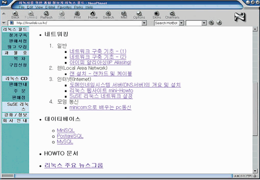

Networking - 이더넷(Ethernet)의 기초와 TCP/IP에 대한 정보. Sections 5 와 6에 관련된
                    기사가 있다.
                    http://www.linuxdoc.org/HOWTO/NET3-4-HOWTO.html
Networking - 리눅스 네트워킹과 랜 구축, 사설 네트워크에 대한 실용적인 정보들이 많이
                    있다. http://www.linuxlab.co.kr

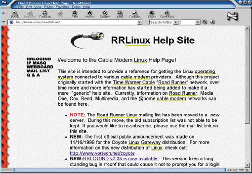

RRLinux Help Site  http://www.vortech.net/rrlinux/

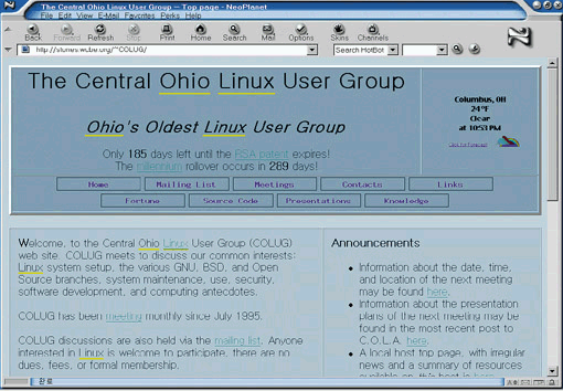

The Central Ohio Linux User Group - 정말 많은  유용한 정보들이 있다.                                                      http://stones.wcbe.org/~COLUG/
