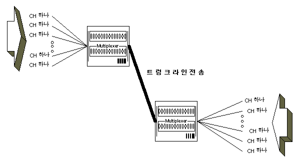

실제적인 전송에 있어서, 각각의 단채널들이 따로따로 전송되는 것은 아닙니다. 즉, 먹스라 불리우는 집중 장비가 여러개의 채널들을 모아서 하나의 대용량 전송로를 통하여 한꺼번에 전송되는 트렁크 방식으로 전송됩니다. CSU는 바로 이러한 트렁크라인(T1이나 E1)을 그대로 수용할 수 있는 장비입니다. 전송방식의 차이로 T1은 24channel이 가능하고 E1은 30channel을 수용할 수 있습니다. 연결된 T1 이나 E1 전송로는 CSU의 옵션에 따라서 채널수가 지정되고 정해진 채널수에 따라서 그에 따르는 전송로의 전송속도가 결정됩니다. CSU는 T1, E1 라인을 접속하여 내부에서 채널을 옵션에 따라 분류하여 512K 등의 고속급 전송을 합니다.
< 트렁크 전송 구성도 >
좌우측의 채널하나 또는 여러 개의 고속급 채널들은 먹스 집중화 장치로 연결되면서 하나의 트렁크라인으로 모여서 전송됩니다. 이것을 트렁크 전송이라 합니다.

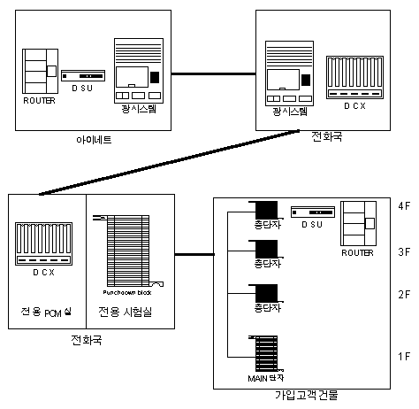

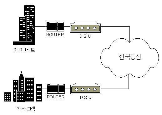

아이네트와 전용회선 가입자간의 구성상태를 그림으로 나타낸 것입니다.
< 개략도 >
< 상세한 구성도 >

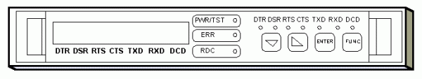

DSU LED LAMP 의 의미
표시램프 의미
PWR 전원 인가 및 TEST상태
녹색: 전원인가 표시
적색: TEST 상태중
ERR 경보 발생시 깜박인다
RDC 평상시에는 소등상태이고, REMOTE DSU CONTROL시에 점등
DTR Data Terminal Ready의 약자로 단말기(라우터등)의 동작 완료 상태를 표시
DSR Data Set Ready의 약자로 DCE(모뎀이나)동작준비 완료 상태를 표시
RTS Request To Send의 약자로 (라우터등)가 DCE에 데이타 송신요구표시
CTS Clear To Send 의 약자로 DTE가 DTE에 데이타 송신 가능을 표시
TXD 송신 데이타 표시
RXD 수신 데이타 표시
DCD 상대국 DSU 로 부터 수신된 반송파 유뮤 표시 ( 수신 라인을 감지 )
LCD Pannel( 액정판 ) 표시
표시램프 의미
DTR OFF DSU와 DTE간에 Link가 안된 상태임, 이럴때는 포트가 제대로 연결되었는지 확인하고 시리얼 포트를 확인합니다.
OUT OF SERVICE 전용회선이 단선 상태인 경우와 또는 상대방 DSU 장비의 파워가 off 상태인 경우

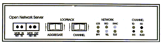

CSU (Channel Service Unit) 다루기
CSU(Channel Service Unit) 전면판
CSU는 Channel Service Unit의 약자로 T1 또는 E1 트렁크를 수용할 수 있는 장비로서 각각의 트렁크를 받아서 속도에 맞게 나누어 분할하여 쓸 수 있는 장비입니다. 예를 들어 512K 인 경우는 T1,E1단위로 받은 트렁크라인 중에서 8개의 채널을 분할하여 사용하게 되는 것입니다.
LED 표시 설명 ( CSU )
표시램프 의미
TD 송신 데이터
RD 수신 데이터
RTS Request To Send의 약자로 DTE가 DCE에 데이터 송신 요구를 표시
SYNC 전송로상의 반송파를 정상적으로 감시, 만약 SYNC가 깜빡 거리면 전송로상의 문제가 있는 것이다.
RED SYNC가 점멸하거나 꺼져 있는 경우에 빨간색 램프가 들어온다. 테스트 스위치 설명 (LOOPBACK SWITCH)
CHANNEL LOCAL 일반적으로 DSU의 자체 테스트와 같은 의미로 자국으로 자체 루프하여 CSU장비 자체를 테스트하는 스위치
CHANNEL REMOTE 원격 루프 테스트로 장비와 대응되는 장비까지 루프 테스트 하는 것으로 전송로 구간을 전부 테스트 할 수 있다.

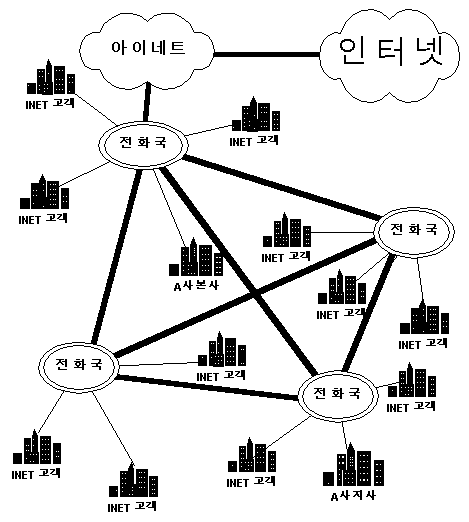

전용 회선이 구성 되는 경로를 중심으로 아래와 같이 전용회선 장애를 구분할 수 있습니다.
아이네트 내부 또는 아이네트와 전화국간
아이네트는 관할 전화국인 영동 전화국간의 회선상의 노이즈 문제나 접속을 용이하게 하기 위해 광시스템으로 연동되어 있습니다. 따라서 상기 구간은 전용회선 장애가 발생할 확률이 거의 없 으며 발생하여도 아이네트 내부에서 신속히 처리할 수 있습니다.
전화국간
전용회선은 지역에 따라 구성되어있는 전화국을 1개또는 그이상을 거쳐가는 경우가 있으며, 따 라서 전화국간의 케이블 이상이나 전용회선 구성장비에 이상이 발생되어 장애가 발생할 수 있 습니다. 상기의 구간도 아이네트 내부에서 처리해야 할 상황입니다.
전화국과 고객간
전화국과 고객건물사이는 일반 실선인 경우가 대부분 이여서 회선 장애의 많은 경우를 차지하고 있습니다. 소형 건물의 경우 전화국에서 인입된 선로의 수가 충분치 못하여 회선의 품질이 상당 히 좋지않아 교체해야 할 경우 여분의 인입 선로가 부족한 경우가 있습니다. 이러한 경우는 새로 이 선로를 증설할 때 까지 장시간 장애가 지속될 우려가 있습니다. 해당 관할 전화국에 선로 증 설을 요구할 수 있습니다.
이러한 경우를 대비하시어 담당자께서는 미리 회선 증설이 필요한지 확인하실 필요가 있습니다. 만일 실제로 전화등을 증설하시려 하실때 회선이 부족한것을 아시면 해당 관할 전화국에 연락하시어 증설을 요청하실 수 있습니다.

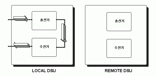

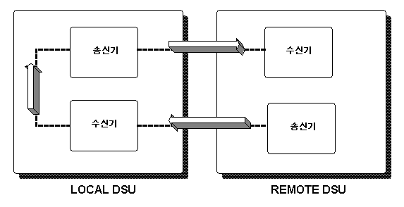

LLB( Local Loop Back )
LOCAL DSU의 송신 신호를 LOCAL DSU의 내부 수신기로 연결하여 DTE ( 예 : 라우터등 ) 에서 전송 한 데이타 또는 DSU 내부에서 발생된 시험 패턴( Test Pattern ) 체크하여 LOCAL DSU의 동작상태 및 고장유무를 점검할 수 있습니다.
테스트 방법
LOCAL DSU : LLB -> TPG
REMOTE DSU : 작동 없음
체크방법
LOCAL DSU : TPG 동작후 DSU가 내부에서 되돌아온 테스트패턴을 검사하여 이상시에는 "ERR" Count가 증가하게 되고 장비자체의 이상을 예상할 수 있습니다.
REMOTE DSU : 체크할 필요 없습니다.

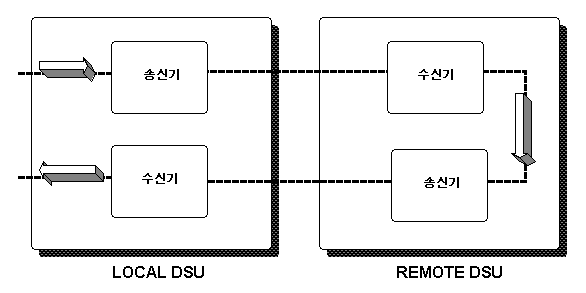

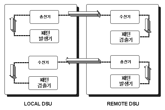

RDLB ( Remote Digital Loop Back )
통신선로 상태 및 REMOTE DSU 를 시험하는 것으로 이 시험시 LOCAL DSU 또는 DTE가 송출한 시험 패턴을 REMOTE DSU가 재송출할 수 있도록 REMOTE DSU를 자동으로 DLB 상태를 만들며 동시에 LOCAL DSU는 송신된 패턴과 통신회선 및 REMOTE DSU를 거쳐서 되돌아온 수신패턴을 비교합니다. 비교후 다르게검출된 에러는 메시지 창이나 ERR LAMP를 통하여 표시합니다.
테스트 방법
LOCAL DSU : RDLB -> TPG
REMOTE DSU : 메시지 창에 " DLB BY RMT" (DLB By Remote)라고 표시됩니다.
체크 방법
LOCAL DSU : 마찬가지로 TPG 테스트가 시작되므로 상단의 "LLB 테스트"에서와 같습니다.
REMOTE DSU : LOCAL DSU에 의해서 원격제어 되므로 "DLB BY RMT" 메시지만 체크하시 면 됩니다.

Test Pattern
상기의 3 가지 테스트 기능과 더불어 사용할 수 있는 것으로 상기의 3가지 시험방법으로 시험패턴 경로가 설정된 후에 이 Test Pattern 기능을 이용하여 시험패턴을 만들어 송신기로 송출하고 되돌 아오는 시험패턴을 수신기로 수신하여 에러유무를 검사합니다. LOCAL 및 REMOTE양측 운용자가 오 직 이 시험만으로도 통신회선 및 장비를 체크할수 있습니다.
LLB,DLB,RDLB시험시: TPG
테스트 방법
LOCAL DSU : TPG
REMOTE DSU : TPG
체크 방법
LOCAL DSU : TPG 테스트를 시작하면 DSU의 액정판에 " TMG=XXXX ERR=XXXX "라는 테 스트 화면이 보여집니다. 여기에서 TMG는 초단위로 시간이 Count되고 ERR 에는 패턴에서 에러가 검출되면 증가합니다. 이와 같은 방법으로 통신회선 이 양호한 상태인지를 DSU를 이용하여 체크할 수 있습니다.
REMOTE DSU : LOCAL DSU의 체크방법과 동일합니다.
