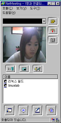

    • 우측은 netmeeting 으로 화상 통신 때의 화면입니다.
      넷미팅 화면의 단축 버튼은 다음과 같습니다.

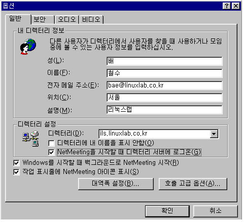

    NetMeeting 프로그램(윈도우용 한글판 V3.1의 경우)에서 "도구 -> 옵션 -> 일반"을 선택하고서 "디렉터리(D)" 에 리눅스랩의 디렉터리 서버 의 주소(ils.linuxlab.co.kr)를 입력하면 됩니다. (아래 화면 참조) - 설치시 이미 지정했다면 필요 없습니다.
    "NetMeeting 을 시작할 때 디렉터리 서버에 로그온" 및 "성, 이름, 전자메일주소"도 입력해야 합니다. 외국에 있는 친척이나 친구와 통화하려면 그쪽에서 한글 윈도우를 사용하지 않을 수도 있으므로 성, 이름 등을 영어로 입력하십시오.
    "위치"와 "설명"은 입력하지 않아도 됩니다. "위치"에는 살고있는 나라 또는 도시명을 입력하시고 "설명" 난에는 기타 알리고 싶은 사항을 적으면 됩니다. 예를들어 외국에 있는 가족이나 친지와의 연결을 대기중이면 "가족/친구만 호출허용" 식으로 적으면 됩니다. 방화벽 뒤에 위치해서 호출이 안되는 경우는 "호출 못받음" 이라 적으십시오.
    윈도우를 시작시 Netmeeting 을 자동으로 실행되게 하려면 "Windows를 시작할 때 백그라운드로 NetMeeting 시작(R)" 도 선택하십시오.
    • Window 2000에서 NetMeeting을 사용하는 경우는 디렉터리서버의 주소를 "ils.linuxlab.co.kr:389" 로 지정하십시오.

    입력이 끝난 후 "확인"을 누르고 NetMeeting을 다시 시작하면 자동으로 리눅스랩의 디렉터리 서버 에 로그온 됩니다. "호출" 메뉴에 "ils.linuxlab.co.kr에서 로그오프"가 나오면 디렉터리 서버에 연결이 된 상태입니다.(이를 클릭하면 연결이 끊깁니다.)

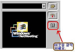

    서버에 연결된 사람들을 보려면 아래 그림의 아이콘을 누르던지 "호출" 메뉴에서 "디렉터리(D)"를 선택하십시오.

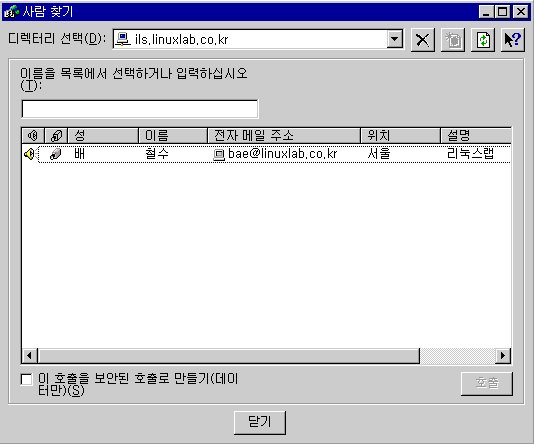

    "사람찾기" 화면이 뜨면서 현재 연결되어 있는 사람들의 이름, 전자우편주소 등이 나타납니다. 아래 그림이 그 내용입니다.
    자신의 이름 및 주소도 나타납니다. 자신의 PC의 IP 주소가 DNS 서버에 등록되어 있어야 "사람찾기" 화면이 빨리 나타납니다. 그렇지 않으면 1 분 정도 소요될 수도 있습니다. 만약 자신의 이름이 나타나지 않으면 "옵션" "일반"에서 "디렉터리에 내 이름 표시 않음"이 선택되어 있는지 확인해 보십시오.(이를 체크하면 자신의 이름이 안나타납니다.)
    디렉터리에 연결을 하려는 사람이 있으면 "더블클릭"하던지 선택 후 우측 하단의 "호출"을 누르면 됩니다.("호출"을 누르면 상대의 스피커에 전화 벨이 울립니다.) 상대가 호출을 수락해야만 대화가 가능합니다.
