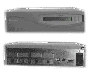

라우터
라우터라는 것은 네트웍을 구성하는 장비들중 상당한 고가장비중 하나입니다.
우리가 만약 전용선을 업체에서 끌어다 쓴다면 전용선이 바로 이 라우터에 연결이 되는 것이죠.
장비가 고가인만큼 용도는 대규모의 네트웍이나 원거리 네트웍에 사용됩니다. 우리는 게임방에서 많이 볼수 있지만요... ^^
여기에 허브를 연결하고 그 허브에 컴퓨터들이 연결되면 하나의 회선으로 연결되어 있는 컴퓨터 모두가 인터넷에 접속할 수 있답니다.
여담이지만 요즘에는 개인용 컴퓨터에 소트트웨어적으로 에뮬을 해주는 프로그램이 있어서 이 고가의 장비가 없이도 같은 환경을 비슷하게 제공해주지만 매킨토시에서 버추얼피씨가 실제피씨만큼의 성능을 낼 수 없듯이 이 소프트웨어 에뮬도 실제 라우터만큼의 성능을 기대하긴 어렵죠.
