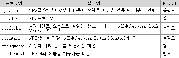

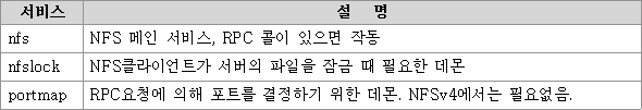

  주요 서비스 설명
  관련 프로그램

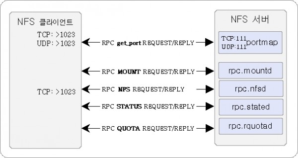

  (1) NFSv3 동작 구조
  NFS서버는 RPC(Remote Procedure Calls)를 사용하여 동작합니다. 먼저 NFS클라이언트가 NFS서버의 특정 디렉토리를 마운트 하기 위해서는 다음 과정을 거치게 됩니다.
  1. NFS서버의 portmap에 접속하여 get_port 라는 RPC요청을 하고 NFS서버는 마운트포트번호를 NFS클라이언트에게 전달합니다.
  2. NFS클라이언트는 마운트포트번호를 통하여 rpc.mountd에 접속하고 RPC마운트 요청합니다. NFS서버는 클라이언트를 확인하고, /etc/exports파일을 참조하여 파일시스템의 파일핸들을 NFS클라이언트에게 전달합니다. NFS클라이언트는 이 파일핸들을 마운트합니다.
  위와 같은 과정으로 마운트를 하였다면, 파일을 읽을 때는 마운트 된 최상위 디렉토리부터 속성을 읽어 오고, 하위 디렉토리를 찾고, 속성을 읽어오고, 파일을 찾아 읽는 과정을 거치게 됩니다. 모든 과정에서는 RPC를 사용하게 됩니다. 위 과정에서 rpc.nfsd와 접속하게 됩니다.
  NFS 상태, 쿼타정보를 알기 위해서는 rpc.stated와 rpc.rquotad등을 사용합니다.
  * NFS를 사용하기 위해서는 NFS클라이언트 IP에 대해서 UDP, TCP모든 포트를 오픈 하여야 원활하게 NFS를 사용할 수 있습니다.

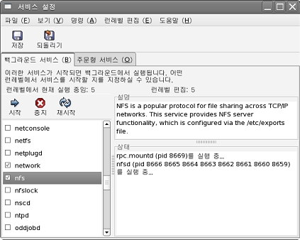

  NFS Server는 항상 실행하고 있는 서버 프로그램입니다. SULinux는 NFS를 서비스 프로그램으로 관리하며 다음과 같이 관리할 수 있습니다.
   SULinux의 “서비스 설정”에서 nfs를 시작, 종료, 재시작 할 수 있습니다.
시작 => 시스템 => 관리 => 서버 설정 => 서비스 설정
  위 그림은 nfs를 시작, 종료, 재시작 할 수 있는 “서비스 설정”입니다. 위 그림의 서비스 중 “nfs”을 선택하고 , 아이콘을 눌러 원하는 작업을 할 수 있습니다.

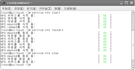

콘솔 접속하여 nfs를 시작, 종료, 재시작 할 수 있습니다.
  위 그림은 service 명령어를 사용하여 nfs를 시작, 재시작, 종료 한 결과입니다. 위와 같은 방법으로 nfs 서버를 제어 할 수 있습니다.

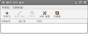

시작-> 시스템-> 관리-> 서버 설정-> "NFS“를 실행합니다.

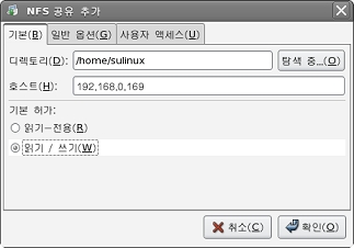

  위 화면에서 “”아이콘을 눌러 다음과 같이 설정합니다.
  위 그림은 NFS의 일전적인 설정 화면입니다. “기본”탭의 내용에는 대상 디렉토리, 허용할 호스트, 읽기/쓰기를 허용할 것인지 선택합니다. 위 내용은 /home/sulinux 디렉토리를 192.168.0.169 NFS클라이언트에서 읽기/쓰기를 허용하기 위한 설정입니다.

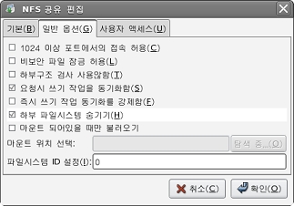

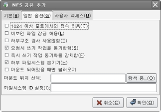

  위 그림은 NFS의 “일반 옵션” 탭입니다. 대부분 기본 옵션을 사용합니다.

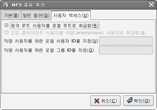

  위 그림은 “사용자 액세스” 탭입니다. NFS는 대부분 스토리지 공유등의 목적으로 많이 사용됩니다. root 권한으로 마운트하고, 모든 스토리지 권한을 NFS클라이언트에게 주는 경우이기 때문에 " 원격 루트 사용자를 로컬 루트로 취급함“을 활성화 시키게 됩니다. 이렇게 설정하였다면, "확인”을 눌러 설정을 완료합니다.

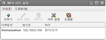

  위 그림은 설정이 완료된 내용을 보여 주게 됩니다. 위 내용은 /home/sulinux 디렉토리를 192.168.0.169 NFS클라이언트에서 읽기/쓰기를 허용하기 위한 설정입니다.

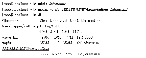

  (2) NFS 마운트(NFSv3)

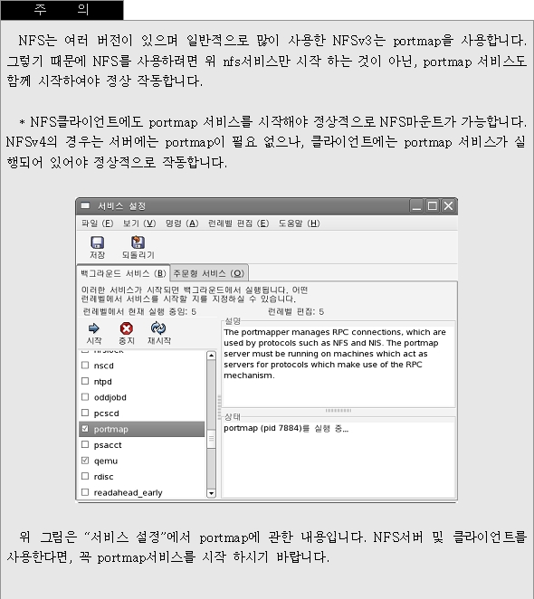

  NFS클라이언트에서 NFS서버에 접속합니다. NFS 클라이언트에도 portmap 서비스가 가동중이여야 정상적으로 NFS 마운트가 됩니다. NFS 클라이언트는 다음과 같은 방법으로 마운트 합니다.
  mount 명령어를 사용하여 마운트 합니다. "-t nfs" 옵션을 사용하여 파일 시스템 타입을 nfs로 지정합니다. 다음으로 NFS서버의 IP또는 도메인을 넣어 줍니다. 특별한 경우가 아니면, IP를 넣는 것이 좋습니다. 도메인을 넣으면 네임서버 질의 하는 시간을 보내게 되기 때문입니다. 다음으로 “:”을 입력하고, 대상DIR를 넣습니다. 대상DIR은 NFS서버에서 지정한 공유경로가 됩니다. 다음은 NFS클라이언트의 마운트DIR을 입력합니다.
  다음은 NFS클라이언트(192.168.0.169)에서 NFS서버(192.168.0.202)에 설정된 공유 디렉토리  (/home/sulinux)를 로컬디렉토리(/nfsmount)에 마운트 하는 예제입니다.
  df명령어를 사용하여 확인 한 결과, 마운트 되어 있는 것을 확인 할 수 있습니다.
  위 그림은 NFS의 일전적인 설정 화면입니다. “기본”탭의 내용에는 대상 디렉토리, 허용할 호스트, 읽기/쓰기를 허용할 것인지 선택합니다. 위 내용은 /home/sulinux 디렉토리를 192.168.0.169 NFS클라이언트에서 읽기/쓰기를 허용하기 위한 설정입니다. "기본“탭의 설정은 NFSv3와 동일합니다.
  위 그림은 NFS의 “일반 옵션” 탭입니다. 대부분 기본 옵션을 사용합니다. NFSv4에서는 "파일시스템 ID 설정“에서 꼭 ”0“으로 해야 합니다. 이 옵션의 의미는 지정한 공유 디렉토리를 NFS "/"로 사용됩니다. 이 옵션을 선택하지 않으면 NFSv4로 사용할 수 없습니다.
  위 그림은 “사용자 액세스” 탭입니다. NFS는 대부분 스토리지 공유등의 목적으로 많이 사용됩니다. root 권한으로 마운트하고, 모든 스토리지 권한을 NFS클라이언트에게 주는 경우이기 때문에 " 원격 루트 사용자를 로컬 루트로 취급함“을 활성화 시키게 됩니다. 이렇게 설정하였다면, "확인”을 눌러 설정을 완료합니다. NFSv3와 동일합니다.
  위 그림은 설정이 완료된 내용을 보여 주게 됩니다. 위 내용은 /home/sulinux 디렉토리를 192.168.0.169 NFS클라이언트에서 읽기/쓰기를 허용하기 위한 설정입니다.  NFSv3와 동일하게 보입니다.

    NFS클라이언트에서 NFS서버에 접속합니다. NFSv4 클라이언트에도 portmap 서비스가 가동중이여야 정상적으로 NFS 마운트가 됩니다. NFS 클라이언트는 다음과 같은 방법으로 마운트 합니다.

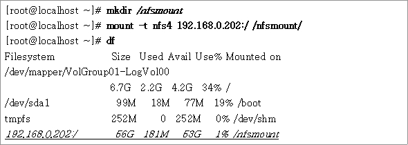

  mount 명령어를 사용하여 마운트 합니다. "-t nfs4" 옵션을 사용하여 파일 시스템 타입을 nfs4로 버전까지 명시하여 지정합니다. 일반적인 nfs는 nfs 버전 3를 의미합니다. 다음으로 NFS서버의 IP또는 도메인을 넣어 줍니다. 특별한 경우가 아니면, IP를 넣는 것이 좋습니다. 도메인을 넣으면 네임서버 질의 하는 시간을 보내게 되기 때문입니다. 다음으로 “:”을 입력하고, "/"를 넣습니다. 앞에서 지정한 NFS서버 옵션 “fsid=0” 때문에 /home/sulinux를 "/"인식 됩니다. 다음은 NFS클라이언트의 마운트DIR을 입력합니다.
  다음은 NFS클라이언트(192.168.0.169)에서 NFS서버(192.168.0.202)에 설정된 공유 디렉토리(/home/sulinux)를 로컬디렉토리(/nfsmount)에 마운트 하는 예제입니다.

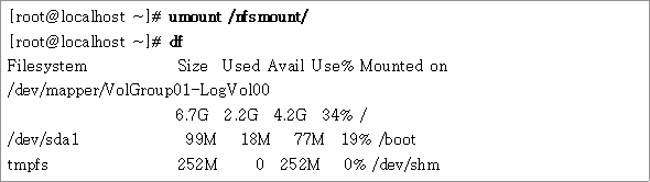

  NFS클라이언트에서 NFS서버의 경로를 마운트 했다면, 마운트 해제 하는 방법은 아주 간단하니다. 일반적인 mount 명령어를 이용하여 할 수 있습니다.
  앞의 예제에서 NFS서버에 마운트 했던 내용을 다음과 같이 해제 하였습니다.
