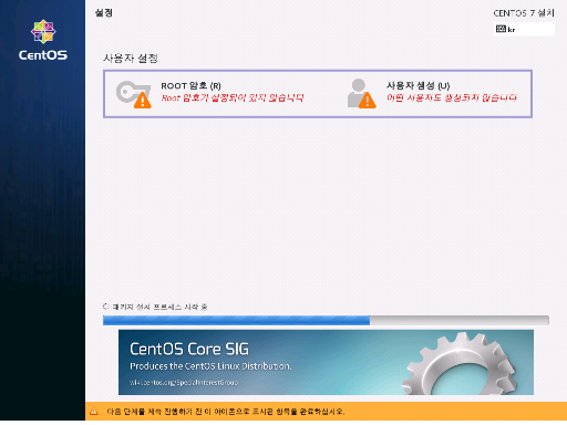

앞에서 설치를 위한 모든 설정이 끝나고 설치 시작(B) 버튼을 클릭하여 설치를 시작하면 다음 그림과 같이 설치가 진행된다. CenOS 7은 설치와 동시에 사용자 설정을 요구하게 된다. ROOT 사용자의 암호 및 사용자 생성을 요구하게 된다. 설치가 완료되기 전에 이 2가지 설정을 마쳐야 한다.

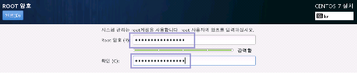

ROOT 암호 설정
위 그림과 같이 리눅스 최고관리자 권한인 root 사용자의 비밀번호를 입력하는 부분이다. 설치 후 언제든지 변경할 수 있지만 되도록 어렵게 하는 것이 좋다.
만약 너무 쉬운 비밀번호를 입력하고 좌측 상단에 완료(D)를 클릭했다면 하단에 경고 메시지가 나타날 것이며 무시하고 싶다면 완료(D)를 한번더 클릭한다. 하지만 이러한 경고 메시지를 만났다면 어려운 비밀번호를 입력하기를 권장한다.
[참고] root 비밀번호 생성 시 참고 사항
모든 비밀번호는 특정 권한을 얻기 위해 필요한 인증 과정이다. 그렇기 때문에 대부분 어렵게 하여 인가 받은 사람외의 접근을 차단하기 위해 많이 사용된다. 다음 사항을 참조하여 좋은 비밀번호를 생성한다.
1. 암호를 쉽게 추측할 수 있으면 좋지 않다.
  ( 주민등록번호, 전화번호, 생년월일, 기념일)
2. 8자 이상의 대, 소문자, 특수문자를 혼합한 복잡한 비밀번호가 좋다.
3. 연속되는 문자열 또는 숫자는 좋지 않다.
   ( 111111, 123456, qwerasd, rsefabc 등)
좋은 비밀번호 예제)
rkrwhd!@)$  : 이 비밀번호는 눈에 보이는 단어 + 숫자(쉬프트를 누른 상태)에서 입력한 비밀번호이다. 누구도 추측할 수 없지만, 입력한 사람은 쉽게 생각 할 수 있다. 숫자는 시간, 초 등을 사용하는 것이 좋다.

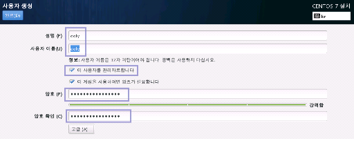

사용자 생성
CentOS 7부터는 일반 사용자를 필수적으로 생성해야 한다. 다음 항목에 대해 입력한다.
성명 (F) : 사용자 이름을 입력한다. 한글 또한 가능하다.
사용자 이름(U) : 사용자 계정을 입력한다. 32자 이내이며 약간의 제약이 있다.
 이 사용자를 관리자로 합니다. :
   sudo를 사용하여 root 권한으로 프로그램을 실행할 수 있다.
암호 (P) : 사용자 암호
암호 확인 (C) : 사용자 암호를 한번더 입력한다.
[참고] CentOS 7의 관리자 권한
CentOS 7은 6 이하 버전과 다르게 사용자 생성 시 관리자 권한을 할당할 수 있다. 설치 후 설정파일을 확인해 보았더니 관리자 권한으로 할당한 사용자는 wheel 그룹에 소속시킨다. 그리고 고는 sudo 명령어로 root 권한의 프로그램을 실행시킬 수 있도록 /etc/sudoers 파일에 다음과 같이 설정되어 있다.
%wheel  ALL=(ALL)       ALL
위 설정의 wheel의 사용자는 모든 호스트에서 모든 명령어를 모든 사용자의 권한으로 실행할 수 있다는 설정이다.
※ 주의 : 보안 설정을 위해 wheel 그룹의 사용자만 ssh 접속을 허용하거나, wheel 그룹의 사용자만 su 명령어를 허용하기 위해 wheel 그룹에 사용자를 추가하는 경우가 있다. 이 두 가지 목적으로 wheel 그룹에 사용자를 추가하게 되면 wheel 그룹에 소속된 사용자는 sudo 명령어를 이용하여 root권한을 가질 수 있으니 주의해야 하며, 이 두가지가 목적이라면 다른 방법으로 설정하거나 위 /etc/sudoers 파일에 설정된 부분을 다음과 같이 주석 처리하는 것을 고려해야 한다.
#%wheel  ALL=(ALL)       ALL

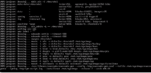

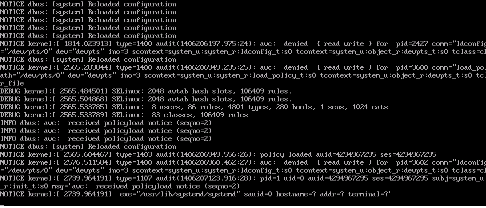

[참고] 설치 과정 중에 쉘 사용, 로그 확인
  CentOS 그래픽 모드로 설치 중에 명령어를 입력할 수 있는 쉘모드, 설치 진행 과정의 진행 상황 및 로그를 확인 할 수 있는 디버깅 모드를 지원한다.
  <Ctrl> + <Alt> + <F1> : 메인로그
  설치 과정에 대한 메인 로그를 확인할 수 있다. 인스톨러인 Anaconda의 메인 로그 이다.
  <Ctrl> + <Alt> + <F2> : 쉘 모드
명령어를 실행시킬 수 있는 쉘 모드이다. 대부분의 명령어의 실행이 가능하며 여러 정보들을 확인하거나 설정할 수 있다.
  <Ctrl> + <Alt> + <F3> : 로그
위 그림과 같이 여러 정보들을 확인할 수 있다.

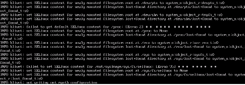

  <Ctrl> + <Alt> + <F4> : 스토리지 로그
스토리지 로그와 커널 로그를 보여준다. 설치과정에 문제가 된다면 아주 유용한 정보가 될 것이다.

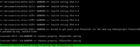

  <Ctrl> + <Alt> + <F5> : 프로그램 로그
  프로그램과련 로그를 보여준다. 위 그림과 같이 실행되는 명령어 및 각 프로그램에서 남기는 프로그램을 로그를 확인할 수 있다.
CentOS 설치 과정의 문제가 발생된다면, 위와 같은 방법으로 다양한 로그를 확인할 수 있다.
다시 설치 화면으로 돌아오려면   <Ctrl> + <Alt> + <F6> 키를 눌러주면 그래픽 설치 화면으로 돌아오게 된다.

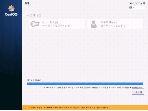

2.2.8. 설치 완료
설치가 정상적으로 완료되었다면 위와 같은 화면을 보게 될 것이다. 재부팅(R)버튼을 클릭하여 재부팅한다.
