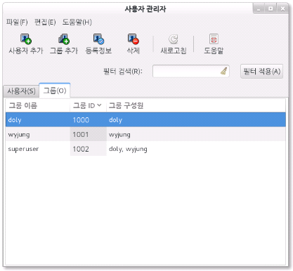

7.2.1. 그룹 리스트 확인
위 그림은 사용자 및 그룹 관리자 화면이다. 이 화면에서 사용자 리스트를 볼 수 있고, 그룹(O) 탭에서 그룹 리스트를 볼 수 있다. 그룹이 많을 경우 필터 검색을 이용하여 그룹을 찾을 수 있다.
