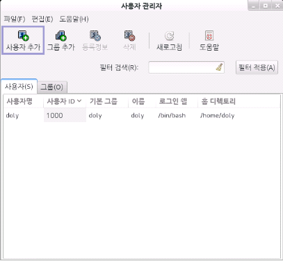

7.1. 사용자 관리
7.1.1. 사용자 리스트 확인
위 그림은 사용자 및 그룹 관리자 화면이다. 이 화면에서 사용자 리스트를 볼 수 있고, 그룹 탭을 이용하면 그룹 리스트를 볼 수 있다. 사용자가 많을 경우 필터 검색을 이용하여 사용자 및 그룹을 찾을 수 있다.
이상한 것은 CentOS 설치시에 자동생성되는 사용자와 그룹은 보이지 않을 것이다. 이러한 시스템 사용자 및 그룹을 보기위해서는 편집 -> 기본설정 메뉴를 확인한다.
위 그림의 옵션중  시스템 사용자와 그룹 감추기(H) 가 체크되어 있어 보이지 않는 것이다. 만약 시스템 사용자를 모두 표시하고자 한다면 체크를 제거하면 된다.

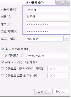

7.1.2. 사용자 추가
사용자 및 그룹 관리자의 상단 좌측 아이콘 “사용자 추가”를 클릭하면 다음창이 나타난다.
위 그림은 사용자 계정을 추가하는 화면이다. 다음 항목을 입력한다.
*사용자명(U) : 사용자 계정을 입력한다.
이름(F) : 사용자 이름을 입력한다. 한글 공백 특수문자를 입력해도 무관하다.
*암호(P) : 비밀번호를 입력한다.
*암호 확인(M) : 비밀번호를 한번더 입력한다.
로그인 쉘(L) : 사용할 쉘을 선택한다. 기본은 /bin/bash 이다.
홈디렉토리 생성(H) : 홈디렉토리 생성 유무
 홈 디렉토리(D) : 기본 /home/계정이며 변경할 수 있다.
사용자의 개인 그룹 생성(G) : 사용자 개인그룹 생성 유무
수동으로 사용자 아이디 지정(G) : 기본은 CentOS7의 경우 1000번부터 자동으로 부여하며 수정할 수 있다.
수동으로 그룹 ID 지정 (R) : 기본은 CentOS7의 경우 GID 1000번부터 자동으로 부여하며 수정할 수 있다.
위 항목 중 필수항목은 “*”표를 한 사용자명과 암호, 암호확인이다. 생성할 사용자에 대한 정보를 모두 입력하였다면 “확인”을 선택하여 추가한다.
