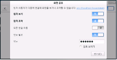

먼저 아래 그림과 같이 화면공유 설정을 한다.
프로그램 => 시스템 도구 => 설정 => 공유 => 화면 공유
위 그림은 화면 공유 설정 화면이다. 이는 VNC 서버를 설정하는 것이다. 다음과 같이 설정한다.
원격보기 : 켬
   : VNC를 이용하여 원격에서 데스크톱을 볼 수 있게 한다.
원격 조작 : 켬
   : VNC를 이용하여 데스크톱을 제어할 수 있게 하며, 이 기능을 활성화 시키지 않으면 원격에서 제어권을 얻을 수 없다.
모든 연결 허용 : 끔
 :  VNC 연결 시 연결 허용 유무를 선택하는 부분이다. 끔으로 하면 로컬에서 허용을 하지 않아도 원격 접속이 되며, 켬으로 하면 로컬에서 허용해야 원격 접속이 된다. ( 영어로 Approve All Connections 인데 한글화를 잘못한 것으로 보인다.)
암호 필요  : 켬
   : VNC를 이용하여 시스템에 접속할 때 암호를 사용할 것을 설정한다. 만약 없다면, 아무나 다 들어올 수 있기 때문에 꼭 암호를 어렵게 설정하기 바란다.
암호 : 암호
   : VNC 접속 시 사용할 암호를 입력한다.
위와 같이 설정되었다면 닫기를 클릭하여 설정을 마무리 한다. VNC 뷰어에서는 디스플레이 지정 없이 IP로 연결하면 된다.

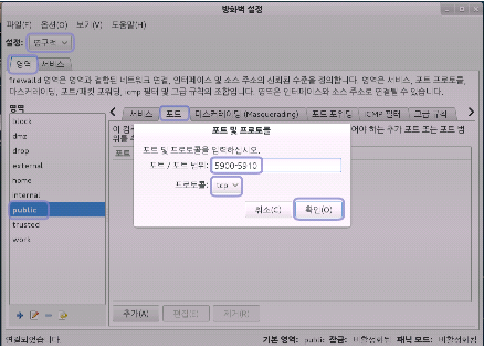

“프로그램” -> “잡다” -> “방화벽”을 선택하여 방화벽 설정 프로그램을 실행시킨다. 위 그림과 같이 좌측 상단에 설정:에는 런타임에서 영구적으로 변경한다. 좌측 영역 중에서 public을 선택하고 우측 탭에 포트탭을 선택하고 하단 추가버튼을 클릭하여 포트를 추가한다.
“포트/포트 범위:” 5900-5910
“프로토콜:” tcp 선택
과 같이 설정한다. 이는 TCP 5900~5910포트로 서버에 들어오는 패킷을 허용한다는 것이다.
설정 완료 후 Firewalld를 다시 읽어 적용시켜보자.
옵션 -> Firewalld 다시 불러오기를 선택한다. 런타임에서도 적용된 것을 확인할 수 있다.

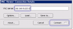

TigerVNC는 서버와 Viewer기능을 모두 제공하며 여러 옵션을 제공한다. TigerVNC 윈도우즈 버전을 설치하여 실행해 보았다.
위 그림과 같이 VNC 서버의 IP:디스플레이번호를 입력하고 Connect 버튼을 클릭하여 서버에 연결한다. 세션공유 VNC 서버 설정을 한 경우 IP만 입력하여 접속한다.

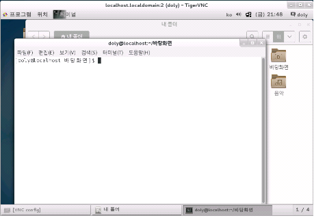

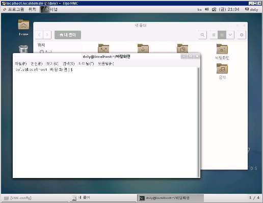

다음으로 서버의 계정에 설정한 암호를 입력하고 OK 버튼을 클릭한다.
위 그림은 TigerVNC Viewer를 이용하여 CentOS에 접속한 화면이다. 로컬환경에서 로그인하여 사용하는 것과 동일하게 모든 기능을 사용할 수 있다.
