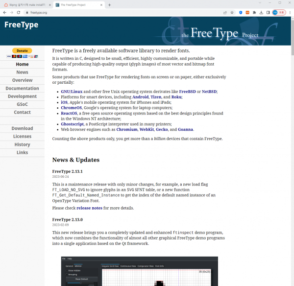

freetype
은 일종의 폰트엔진으로서 작고, 효율적이고, 이미지 출력시 커스트마이징이 쉬운 폰트라이브러리이다.
 freetype는 그래픽라이브러리에 사용될 수 있으며 폰트컨버전 툴에서도 사용될 수 있다.
 뿐만아니라 텍스트이미지 생성도구도로 많이 사용하고있는 공개 트루타입 폰트엔진으로서 GPL라이센스를 따르고있다.
홈페이지 : http://www.freetype.org
또는 : http://freetype.sourceforge.net

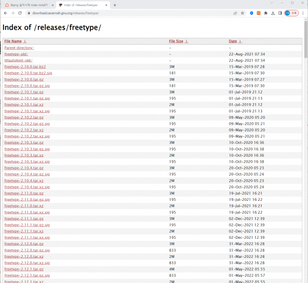

 먼저 다음과 같이 wget을 사용하여 아래와 같이 freetype소스를 받아온다.
[root@RockyLinux local]# wget https://download.savannah.gnu.org/releases/freetype/freetype-2.13.0.tar.gz
