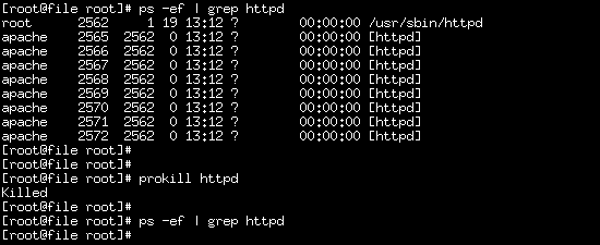

prokill사용예 #1 : 아파치프로세스(httpd) 한번에 모두 죽이기
여러개의 프로세스들로 구성되어 있는 httpd프로세스를 모두 죽이려면 "kill -9 PID"와 같은 형태로 여러번 실행을 해주셔야 합니다물론 "killall httpd"로 해주셔도 모두 한번에 죽일 수 있습니다. 먼저 ps명령어로 httpd의 프로세스가 실행중임을 확인 하였습니다그런 다음 httpd프로세스를 모두 죽이기 위하여 "prokill httpd"를 실행 하였습니다.
그리고 다시 ps명령어로 httpd가 실행되고 있는가를 확인한 것입니다결과 모두 죽고 없음을 확인할 수 있습니다

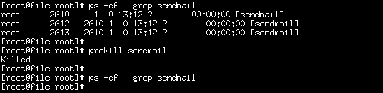

prokill사용예 #2 : 샌드메일프로세스(sendmail) 한번에 모두 죽이기
이번에는 sendmail프로세스를 모두 한번에 죽이는 예를 보겠습니다위의 httpd와 동일한 방법으로 "prokill sendmail"이라고 하시면 됩니다.  sendmail을 모두 죽인 후에 다시 ps로 실행되어있는 sendmail이 존재하는가를 확인 하였습니다.
“prokill sendmail”을 실행한 이후에 sendmail프로세스는 남아있지 않았습니다. 이제 여러분들의 시스템관리에 prokill을 직접만들어서 사용해 보시기 바랍니다.
