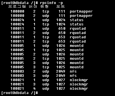

이제 위의 NFS데몬들이 정상적으로 실행이 되었는가를 확인해 보는 방법에 대해서 알아보겠습니다. rpcinfo라는 것을 이용하면 NFS서버에 필요한 데몬들(rpc.mountd, rpc.nfsd)이 정상적으로 실행이 되고 있는가를 확인할 수 있습니다.
위의 예에서 보시는 바와 같이 rpcinfo -p라고 하시면 현재 NFS서버에서 구동중인 NFS관련 데몬들을 점검해 보실 수 있습니다주의 깊게 보셔야하는 것은 nfs라는 데몬과 mountd라는 데몬 그리고 portmapper라는 데몬입니다. 이 세개의 데몬들의 역할에 대해서를 앞서 설명하였으므로 참고하시기 바랍니다.

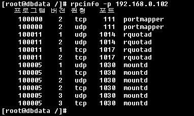

다음 예와 같이 rpcinfo -p 호스트명 또는 rpcinfo -IP주소라고 하시면 특정 서버에 존재하는 NFS관련 데몬들을 확인해 보실 수 있습니다.
위의 예는 192.168.0.102 NFS관련 데몬들이 정상적으로 구동이 되었는가를 확인한 것입니다.

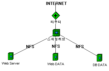

NFS의 웹서버솔루션 개념과 구성도
필자는 이 책에서 NFS의 개념과 설정방법 그리고 NFS를 실무에 활용하도록 하기위해 NFS를 이용한 웹서버군을 구축하는 간단한 실제 예를 설명하도록 하겠습니다이제껏 설명한 내용을 이해하셨다면 여기서 설명드리는 내용은 별 어려움없이 이해할 수 있을 것입니다. 지금껏 설명드린 내용이 개념과 이론적인 것이라면 이를 바탕으로 해서 실무에서 활용할 수 있는 단적인 예를 보인 것입니다분명히 말씀드릴 것은 NFS를 활용한 굉장한 서버군들이 많이 존재하며 또한 NFS를 이용하여 원격백업서버도 구축이 가능합니다. 하지만 여기서는 가장 많은 활용을 하고 있는 웹서버에서의 NFS사용을 간단한 예로서 구축한 것임을 알려드립니다. 또한 이 예를 이해하고 구축하실 수 있다면 NFS의 다른 활용은 무리없이 하실 수 있을 것이라 확신합니다.
그리고 다음에 설명되는 NFS서버와 NFS클라이언트의 구현에 있어 필요한 NFS데몬들은 이미 앞에서 설명하였으므로 여기서는 NFS관련 데몬들이 이미 설치가 되어있다는 것을 전제로 하겠습니다. 만약 설치가 되어 있지않다면 앞의 NFS데몬설치 부분의 설명을 참고하시기 바랍니다.
, 그럼 우선 필자가 예로든 NFS의 구성도를 보겠습니다
위의 구성도는 가장 간단하고 가장 보편적인 네트웍구성도에서 NFS 데몬을 설치하였다는 의미로 이해하시기 바랍니다. WebServer라는 것이 NFS의 클라이언트가 되면 오른쪽에 있는 Web DATA DB DATA NFS서버가 됩니다. 다음은 NFS 실제활용의 이해를 돕기 위하여 간단한 표로서 위의 구성도를 나타낸 것입니다 .

WebServer에서 아파치와 Mysql이 설치되어 있지만 아파치와 Mysql의 데이터는 실제로 각각 Web DATA DB DATA에 저장이 됩니다3개의 서버가 따로 존재하지만 하나의 서버라고 생각하시면 됩니다.
WebServer의 홈페이지데이터 디렉토리는 /web_data이며 실제위치는 Web DATA서버에 존재하게 된다는 것이며 WebServer DB Mysql의 데이터가 저장되는 위치는 /db_data이며 실제로 존재하는 위치는 DB DATA서버의 /db_data가 되는 것입니다 .
웹서버에서 NFS사용을 위한 실제 작업내용과 NFS 마운트하기

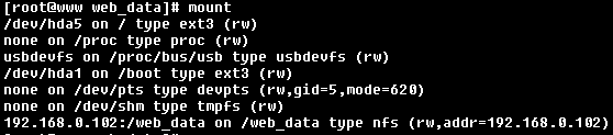

이제 NFS클라이언트인 웹서버에서 마운트를 하겠습니다. 먼저 Web DATA서버의 /web_data디렉토리를 홈페이지디렉토리로 사용하기 위한 마운트는 다음과 같습니다
앞서도 설명드렸지만 NFS의 클라이언트인 192.168.0.101 WebServer에 존재하는 /web_data디렉토리는 NFS의 서버인 192.168.0.102서버의 /web_data디렉토리로 마운트가 된 것입니다.
다음은 마운트가 된 후에 /web_data디렉토리를 확인한 것이며 여기서 보이는 index.html파일은 실제로 NFS의 서버인 192.168.0.102 Web DATA서버의 /web_data에 존재하는 파일입니다.

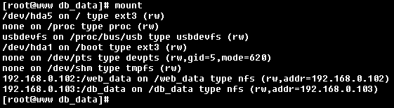

그리고 다음과 같이 mount라는 명령어로 마운된 내용을 확인한 것입니다.
위의 결과중 맨 아래행을 보시면 방금 마운트한 내용을 확인하실 수 있을 것입니다.

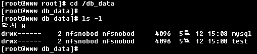

이번에는 db_data를 마운트 해보도록 하겠습니다.
NFS의 클라이언트인 192.168.0.101 WebServer에 존재하는 /db_data디렉토리는 NFS의 서버인 192.168.0.103서버의 /db_data디렉토리로 마운트가 된 것입니다.
다음은 마운트가 된 후에 /db_data디렉토리를 확인한 것이며 여기서 보이는 mysql test라는 디렉토리는 실제로 NFS의 서버인 192.168.0.103 DB DATA서버의 /db_data에 존재하는 디렉토리입니다
그리고 다음과 같이 마운트가 되고 난 후에 맨 아래행을 보시면 좀 전에 마운트한 /db_data의 내용을 보실 수 있을 것입니다.

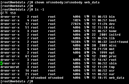

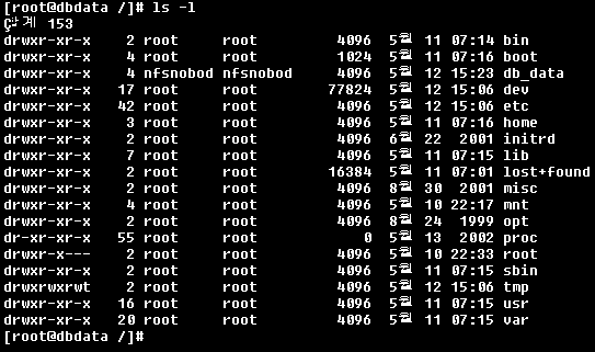

여기서 중요한 것은 /web_data 디렉토리의 소유자 설정문제 입니다. /web_data 디렉토리는 NFS클라이언트인 WebServer에서 읽고 쓸 수있는 권한이 있어야하므로 /web_data의 소유자을 다음과 같이 chown이라는 명령어로 nfsnobody로 설정을 하였습니다설정 후에 /web_data 디렉토리의 소유자를 확인한 내용은 다음과 같습니다.
그런 다음 아래와 같이 그 내용을 확인한 것입니다
물론, nfsnobody가 아닌 다른 소유자로 설정을 할 수도 있습니다. 예를 들어 nfsnobody가 아닌 webadmin이라는 특정계정을 만들어서 /web_data의 소유자를 webadmin으로 설정하고자 한다면 /etc/exports에서 설정 해야하는 all_squash라는 옵션은 기본옵션이므로 따로 설정할 필요가 없지만 NFS서버와 NFS클라이언트의 동일한 사용자가 존재해야 합니다.

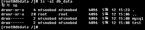

DB DATA서버 또한 WebDATA서버와 마찬가지로 NFS의 서버가 되며, WebServer라는 NFS클라이언트에서 /db_data를 마운트할 것이므로 이를 허용하기 위하여 /etc/exports라는 파일에 다음과 같은 설정을 하였습니다.
이 설정은 WebServer NFS클라이언트(192.168.0.101)에서 /db_data라는 디렉토리를 홈페이지디렉토리로 사용하기위해 rw라는 옵션을 주어서 설정입니다.
여기서 중요한 것은 WebDATA서버의 설명과 마찬가지로 /db_data 디렉토리의 소유자 설정문제입니다. /db_data디렉토리는 NFS클라이언트인 WebServer에서 읽고 쓸 수는 권한이 있어야하므로 /db_data의 소유자을 다음과 같이 chown이라는 명령어로 nfsnobody로 설정을 하였습니다설정 후에 /db_data디렉토리의 소유자를 확인한 내용은 다음과 같습니다.
그런 다음 아래와 같이 그 내용을 확인한 것입니다.

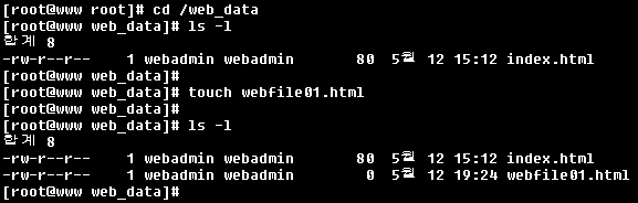

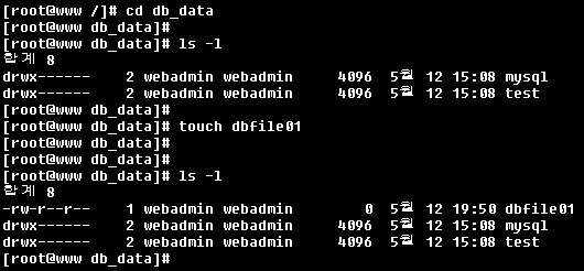

이번에 한 마운트작업은 nfsnobody로 되는 것이 아니라 webadmin으로 매핑이 되어 마운트가 된 것임을 분명히 이해하셔야 합니다.
이제 마운트된 상황에서 NFS클라이언트인 WebServer에서 확인을 해보도록 하겠습니다. 먼저 /web_data디렉토리로 이동하여 임의의파일을 생성해 보십시오.
그런다음 파일이 webadmin의 소유로 생성이 되고 있음을 확인하실 수 있을 것입니다.
이번에는 NFS로 마운트된 /db_data디렉토리에서 임의의 파일을 하나 생성하였습니다.
역시 앞의 예 처럼 webadmin의 소유로 파일이 생성이 되는 것을 확인하시기 바랍니다.
