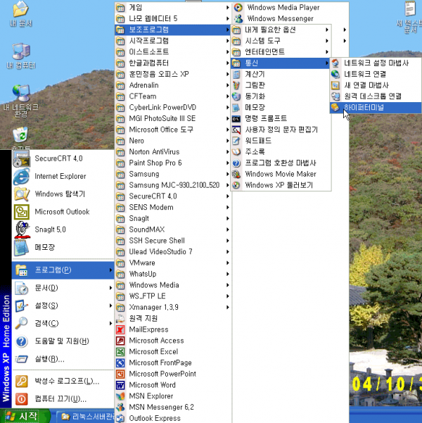

다음 그림과 같이 윈도우의 [시작->프로그램->보조프로그램->통신->하이퍼터미널]을 선택합니다.

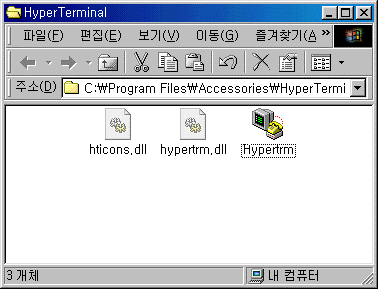

하이터터미널을 실행하기위해 아래 그림과 같이 "Hypertrm" 아이콘을 더블클릭합니다.

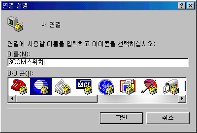

설정된 통신환경이 없을 경우에는 다음 그림과 같이 "연결설정"을 하게 됩니다.
"이름"항목에는 스위치이름이나 사용환경에 관한 적당한 이름을 임의로 입력하고 아이콘도 임의로 선택한 후에 "확인"버튼을 클릭합니다.

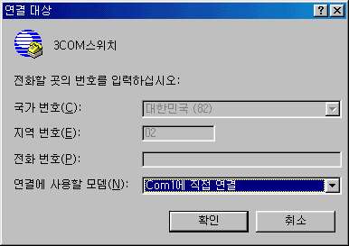

다음그림에서는 어디로 연결을 할 것인가를 선택하는 것인데 대부분 "Serial Port" COM포트에 연결되어 있으며 "COM1"이나 "COM2"에 직접연결을 선택하면 됩니다. (COM1으로 해서 안된다면, COM2로 바꾸어 시도해보시면 됩니다. )

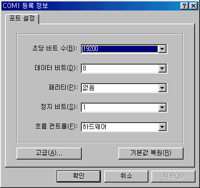

다음은 통신환경을 설정하게 되는데 "초당비트수"외에는 아래예에서 설정한 환경과 거의 유사합니다. 요즘 나오는 장비들은 거의 대부분 장비 뒷편이나 옆면에 Serial Port연결을 위한 설정값들이 표시가 되어있으므로 이를 참고하셔도 됩니다.
연결시 설정시 아래 값을 참조하시기 바랍니다.
     - 초당 비트 수 : 19200 baud
     - 데이터비트 : 8 bit
     - 패리티 : 없음
     - 흐름제어 : 없음
     - 정지비트 : 1 stop bit
     - 흐름컨트롤 : 하드웨어

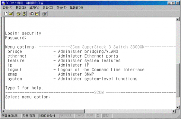

이제 설정이 끝났으며 한번설정한 것은 지우지 않는한 다시 설정할 필요없이 계속 사용할 수 있습니다. 이제, 콘솔로 접속을 합니다. 아래 예는  3COM SuperStack Switch 3300XM의 콘솔로 필자가 직접접속한 화면입니다.

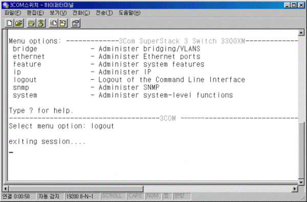

이와 같이 스위치관리를 위하여 콘솔로 접속할 수 있다는 것을 알 수 있었습니다. 그리고 접속한 후에 스위치 관리하는 여러가지 방법들은 이어서 설명할 것입니다콘솔로 접속한 후에 여러가지 관리작업이 끝난 다음에는 다음과 같이 logout을 입력하여 콘솔로부터 빠져나올 수 있습니다
