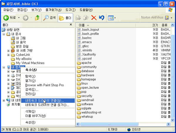

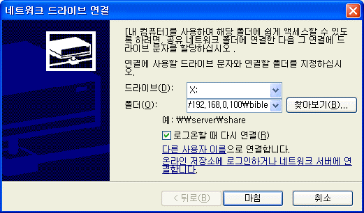

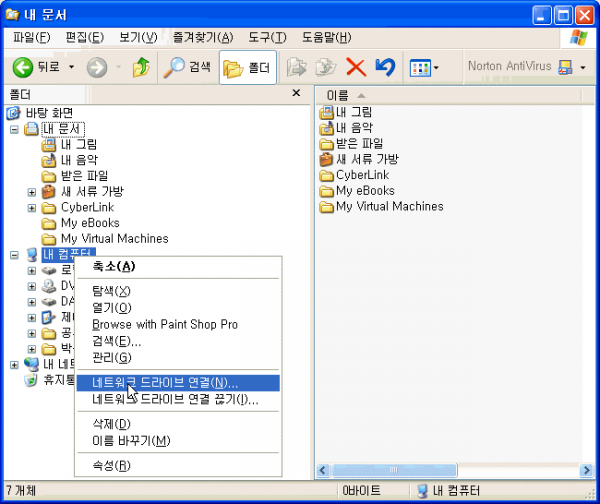

먼저 bible사용자 PC에서 삼바사용을 위하여 네트워크 드라이브를 설정하는 방법입니다.

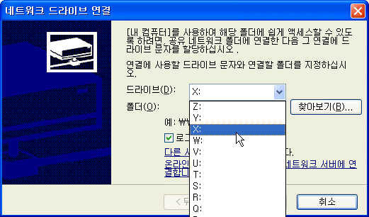

다음 예와 같이 개인사용자의 PC에서 탐색기를 실행하여 [내컴퓨터]라는 곳에서 마우스 오른쪽키를 누르십시요. 그러면 아래 예와 같이 네트워크 드라이브 연결이라는 메뉴가 나옵니다. 그것을 선택하십시요.

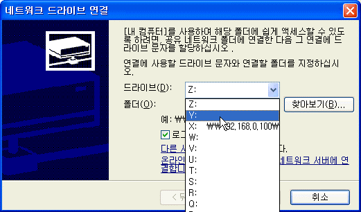

그러면 다음 그림과 같이 네트워크 드라이브연결창이 뜨게 됩니다. 그 창에서 다음과 같이 입력하시기 바랍니다.
드라이브 : 사용하고 있지 않은 드라이브명 중 원하는 드라이브명 아무거나 선택
폴더 : \\삼바서버IP주소\삼바서버ID
아래 예에서는 드라이브항목에 “X:”드라이브를 지정하였습니다.
그리고 다음 예는 폴더항목에 “\\192.168.0.100\bible”이라고 입력하였습니다. 여기서 192.168.0.100은 삼바서버의 IP주소이고 bible은 삼바서버의 bible사용자명입니다. 이제 이렇게 입력한 다음 아래에 있는 마침버튼을 클릭합니다.

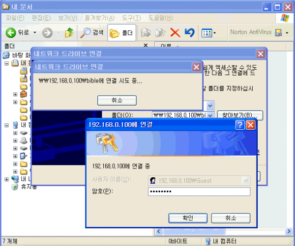

그러면 다음 그림과 같이 연결을 시도하면서 bible사용자의 삼바패스워드를 입력할 것을 요구합니다. 여기에서는 앞에서 smbpasswd로 입력한 bible사용자의 삼바패스워드를 입력하십시요.

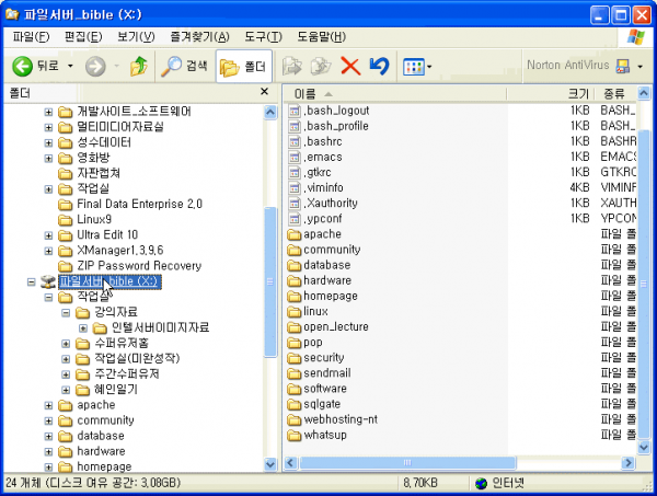

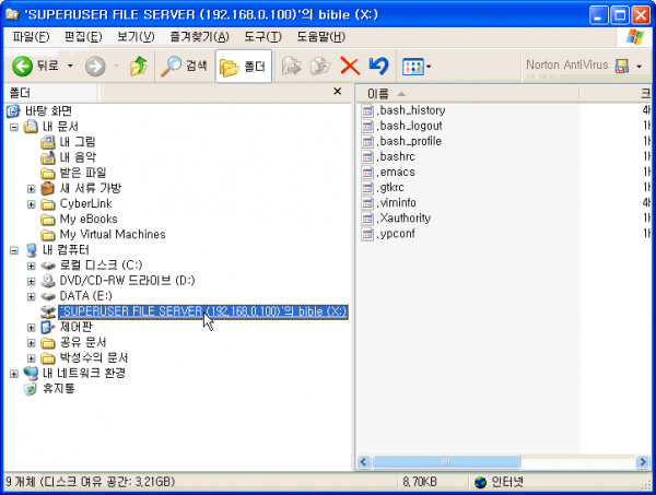

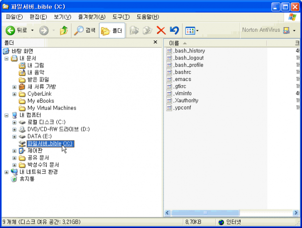

그러면 다음 그림과 같이 삼바사용자의 개인 삼바디스크에 연결이 됩니다. 아래 보시는 그림은 탐색기에서의 X:드라이브내용을 보고 계신 것입니다. 하지만 이 내용은 PC X:드라이브가 아니고 원격지에 있는 삼바서버(192.168.0.100) /home/bible디렉토리의 내용입니다.

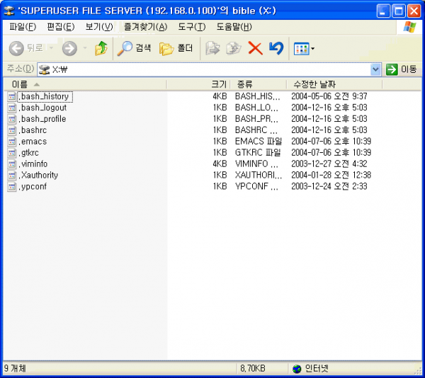

그리고 아래 예는 위의 그림과 동일한 것으로써 탐색기 내에서 보고 있는 그림입니다. , 탐색기 내에는 X:라는 새로운 드라이브가 생성이 되고 그 드라이브를 클릭하면 방금 연결하였던 삼바서버(192.168.0.100) /home/bible디렉토리와 연결이 되어 그 디렉토리내용을 보여주고 있는 것입니다. 이렇게 연결이 된 후에는 비록 원격서버에 존재하는 디스크이지만 자기자신의 개인 PC에 존재하는 디스크와 동일하게 사용할 수 있습니다. , 파일 업로드/다운로드등을 개인폴더처럼 사용할 수 있다는 의미입니다.
아래 예는 위의 예에서 보았던 “SUPERUSER FILE_SERVER(192.168.0.100) bible(X:)”라는 긴 폴더이름을 줄인 것입니다. , 위의 폴더이름에서 마우스 오른쪽버튼을 클릭한 다음 이름바꾸기를 선택한 다음 원하는 이름을 넣어주면 됩니다. , 아래 그림에서 보시는 바와 같이“SUPERUSER FILE_SERVER(192.168.0.100) bible(X:)”라는 긴 폴더이름을 파일서버_bible(X:)”라는 짥고 분명한 이름으로 변경한 것입니다. 훨씬 간편하고 보기 좋아졌습니다.

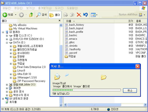

, 이번에는 이렇게 탐색기에 연결된 bible의 삼바디스크에 파일을 복사해 보도록 하겠습니다. 앞에서 말씀드렸듯이 비록 다른 서버내에 존재하는 디스크이지만 사용은 마치 자신의 PC내에 있는 디스크처럼 사용할 수 있습니다. 아래의 예는 특정 폴더내의 모든 파일을 삼바디스크인 파일서버_bible(X:)”로 복사하고 있는 것입니다.
, 이렇게 복사된 내용 또한 자신의 PC내에 있는 것 처럼 보이지만 사실은 복사된 모든 파일들은 원격지 삼바서버(192.168.0.100) /home/bible내에 복사된 것입니다. 물론 이 파일들을 지울 수 있고 변경할 수도 있습니다. , 자신의 PC내에 있는 디스크와 완전히 동일한 방법으로 사용이 가능하다라는 의미입니다.

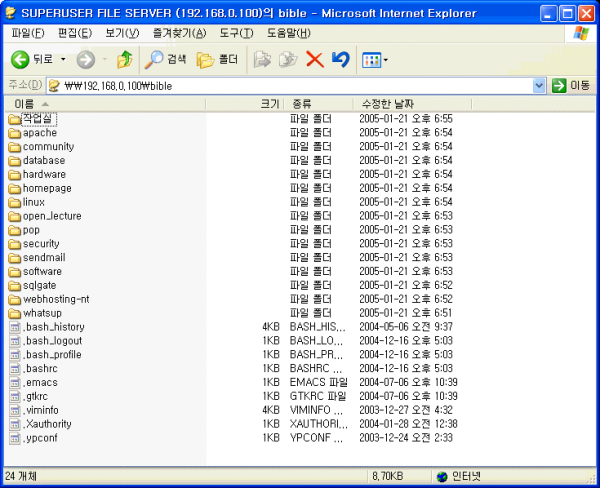

웹브라우즈에서 웹폴더 형식으로 사용하기

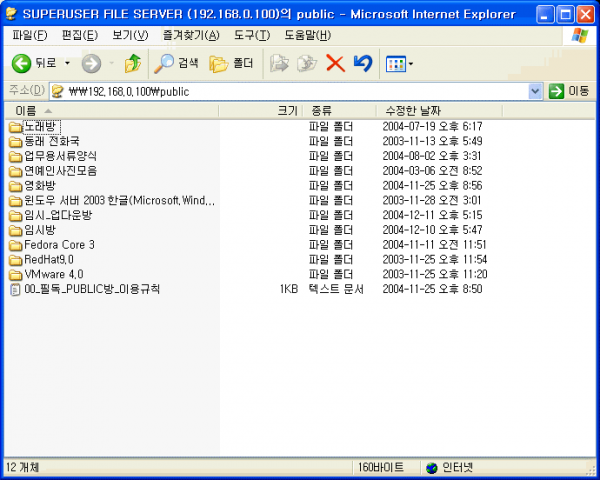

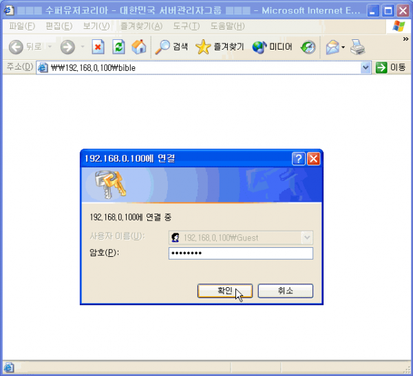

지금까지의 예는 탐색기에서의 삼바설정과 사용방법, 그리고 사용예들을 설명한 것입니다. 다음은 PC에서 웹브라우즈를 실행하여 주소창에 “\\192.168.0.100\bible”이라고 입력하였습니다. 그러면 아래 보시는 바와 같이 삼바사용자 bible의 패스워드를 입력하라는 창이 나옵니다. 여기에 bible사용자의 삼바패스워드를 정확하게 입력하십시요.
그러면 다음 그림과 같이 탐색기에서와 동일한 내용을 가진 bible사용자의 파일리스트를 확인할 수 있습니다. 아래 보고 계신 화면은 웹브라우즈의 화면입니다. 상용으로 서비스하고 있는 웹폴더의 기능에는 못미치지만 웹폴더와 같은 방식으로 사용할 수 있습니다.
이렇게 웹브라우즈에서도 삼바를 사용할 수 있으며 여기에서 원하는 파일을 업로드하거나 다운로드 할 수 있습니다. 원격서버에 있는 디스크를 자신의 PC에 위치하는 것과 동일한 방법으로 사용이 가능하며 또한 보신바와 같이 웹폴더형식으로 사용할 수도 있습니다.

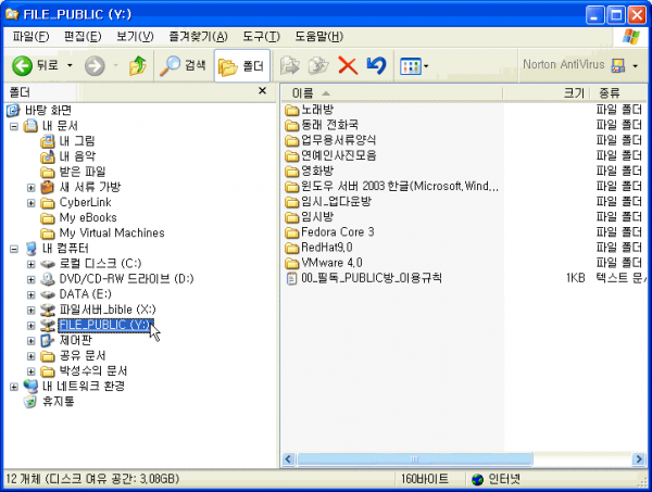

윈도우 PC에서 공유디스크 사용설정하기
삼바서버에는 public이라는 공유계정이 있고 그 공유계정의 삼바디렉토리는 삼바 일반사용자들이 모두 공유하는 공간으로 사용됩니다. 이 설정을 위하여 먼저 다음과 같이 smb.conf파일에 public설정을 하도록 하십시요.
모든 사용자들이 함께 공유하도록 설정되어 있는 public이라는 삼바계정의 smb.conf설정은 다음과 같습니다. , 앞서 보았던 bible사용자도 삼바 일반사용자이기 때문에 public공간을 사용하여 파일과 데이터를 다른 사람들과 함께 공유할 수 있기 때문입니다.

그리고 아래는 삼바일반사용자(: bible)가 삼바 공유디스크를 사용하기 위하여 일반사용자의 개인 PC의 탐색기에서 [내컴퓨터]에서 오른쪽 마우스를 클릭하여 네트워크 드라이브연결을 선택한 것입니다.
그러면 앞서 보셨던 창과 동일한 네트워크 드라이브 연결창이 뜹니다. 그리고 이 창의 드라이브항목에 현재 사용하고 있지 않은 드라이브이름을 아무거나 선택해 주시십시요. 아래의 예에서는 “Y:”라는 드라이브명을 지정하였습니다.
그리고 다음으로 폴더항목에 “\\192.168.0.100\public”이라고 입력하였습니다. 그런 다음 아래에 있는 [마침]버튼을 클릭하십시요.
그러면 여러분의 탐색기내에 또다른 공유디스크가 아래 그림과 같이 “FILE_PUBLIC(Y:)”라는 이름으로 생성됩니다. 이 공간 또한 로컬PC에 존재하는 디스크가 아니라 원격 삼바서버의 /home/samba/public이라는 공간이라는 것은 이제 아실 것입니다.
그리고 다음은 public이라는 삼바의 공유디스크를 웹브라우즈에서 확인한 예입니다. 앞에서 보셨던 방법과 동일한 방법으로 웹브라우즈의 주소창에 “\\192.168.0.100\public”을 입력하면 됩니다. 그러면 공유디스크도 웹브라우즈에서 공유웹폴더 형식으로 사용할 수 있습니다.
