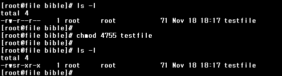

아래의 예는 testfile에 일반 퍼미션 755와 함께 SetUID Bit(4)를 설정한 예입니다.
위의 결과를 보시면 testfile의 퍼미션설정의 소유자 실행퍼미션 자리에 s라는 문자가 설정된 것을 보실 수 있을 것입니다.  파일의 소유자 실행퍼미션 자리에 s라는 문자가 있다면 다른 사용자들이 이 파일을 실행하더라도 파일의 소유자권한으로 실행이 됩니다.
