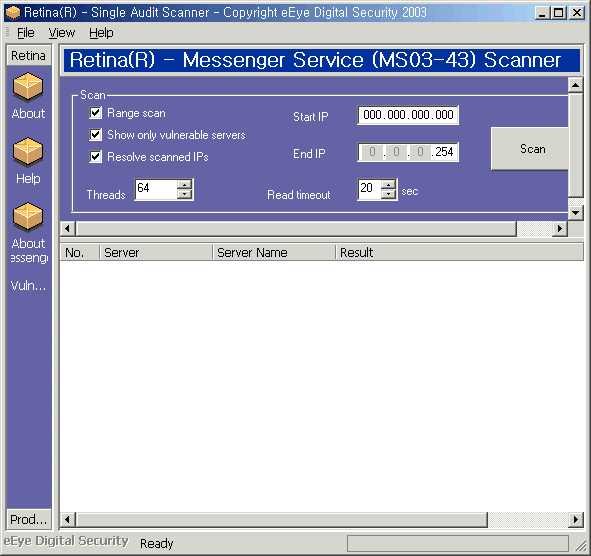

2. 실행하기
다운받은 파일을 아래와 같이 탐색기에서 더블클릭하여 실행하십시요.
아래는 초기 실행한 화면입니다.

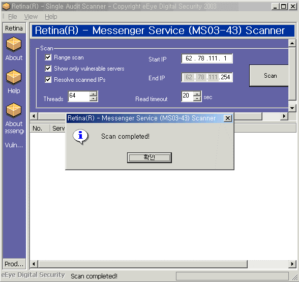

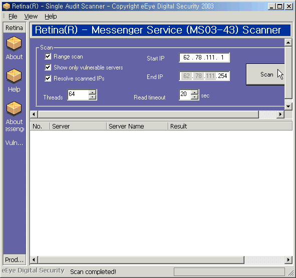

3. 스캔하기 #1 : 스캔결과가 없는 깨끗한 경우의
스캔을 하기 위해서는 아래 Start IP란에 스캔을 시작한 IP주소를 입력하시고 End IP에는 스캔대상 IP 마지막 IP 입력하시면 됩니다.
이툴은 기본대상이 C Class 대상으로 하므로 Start IP에만 시작IP 주시면 마지막IP C Class 마지막 IP 자동으로 입력이 됩니다.
Start IP
End IP 스캔대상 IP 입력하시고 아래 그림과 같이 오른쪽에 있는 "Scan"버튼을 클릭하시면 스캔이 시작됩니다.
아래는 스캔작업이 끝난 상태의 그림입니다.
위에서 말씀드렸듯이 Retina 존재하지 않는 경우에는 결과가 전혀 나오지 않습니다.

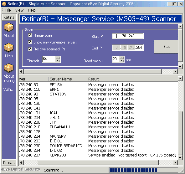

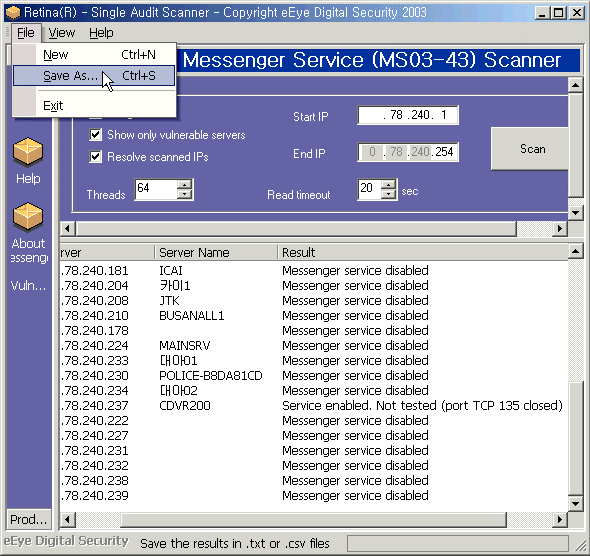

4. 스캔하기 #2 : 스캔결과가 존재할 경우의 스캔
이번에는 Retina 존재하는 예를 들어보겠습니다.
참고로 예는 필자가 실제로 Scan 작업을  일부 IP 첫번째 부분을 삭제하였습니다.

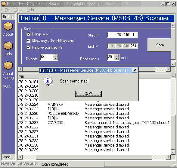

스캔대상 IP Start IP End IP 각각 입력하신 후에 오른쪽에 있는 "Scan" 클릭하십시요.
아래 예와 같이 결과가 존재할 경우에는 메시지창에 결과를 보여주게 됩니다.
아래는 입력한 IP범주의 모든 서버와 PC 스캔이 끝난것을 알리고 있습니다.

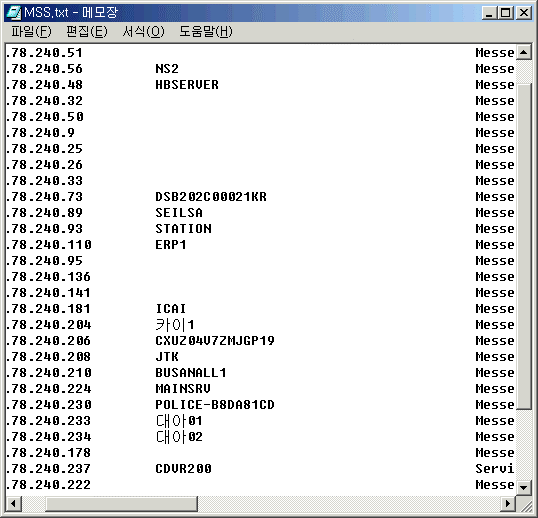

5. 스캔결과를 텍스트파일로 저장하기
위의 스캔결과를 텍스트파일로 저장할 있습니다.
아래와 같이 "File"메뉴의 "Save As..."메뉴를 클릭하시면 결과를 텍스트파일로 저장할 있습니다.
저장한 파일의 이름을 MSS.txt라고 하였습니다.
6. 스캔 결과 저장파일 확인하기
아래는 저장한 결과를 텍스트파일로 불러본 예입니다.
자료는 PC 서버의 보안점검자료로 사용하실 있으며 보고서자료로 활용할 있습니다.
