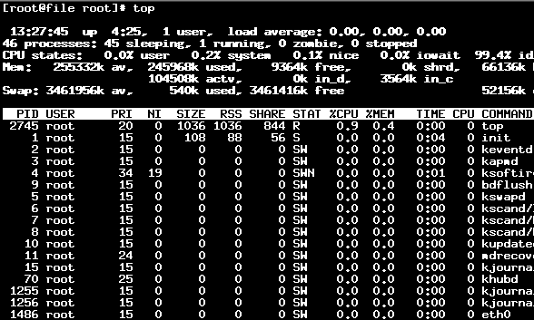

아래와 같이 top이 실행된 화면에서 사용할 수 있는 여러가지 유용한 top전용명령어들이 있습니다.
, top으로 시스템의 전반적인 상태를 실시간으로 모니터링하면서 프로세스들에 대한 원하는 작업을 할 수 있다는 의미입니다.
위와 같이 top을 실행한 상태에서 아래의 키들을 이용하면 유용한 작업들을 할 수 있습니다.
